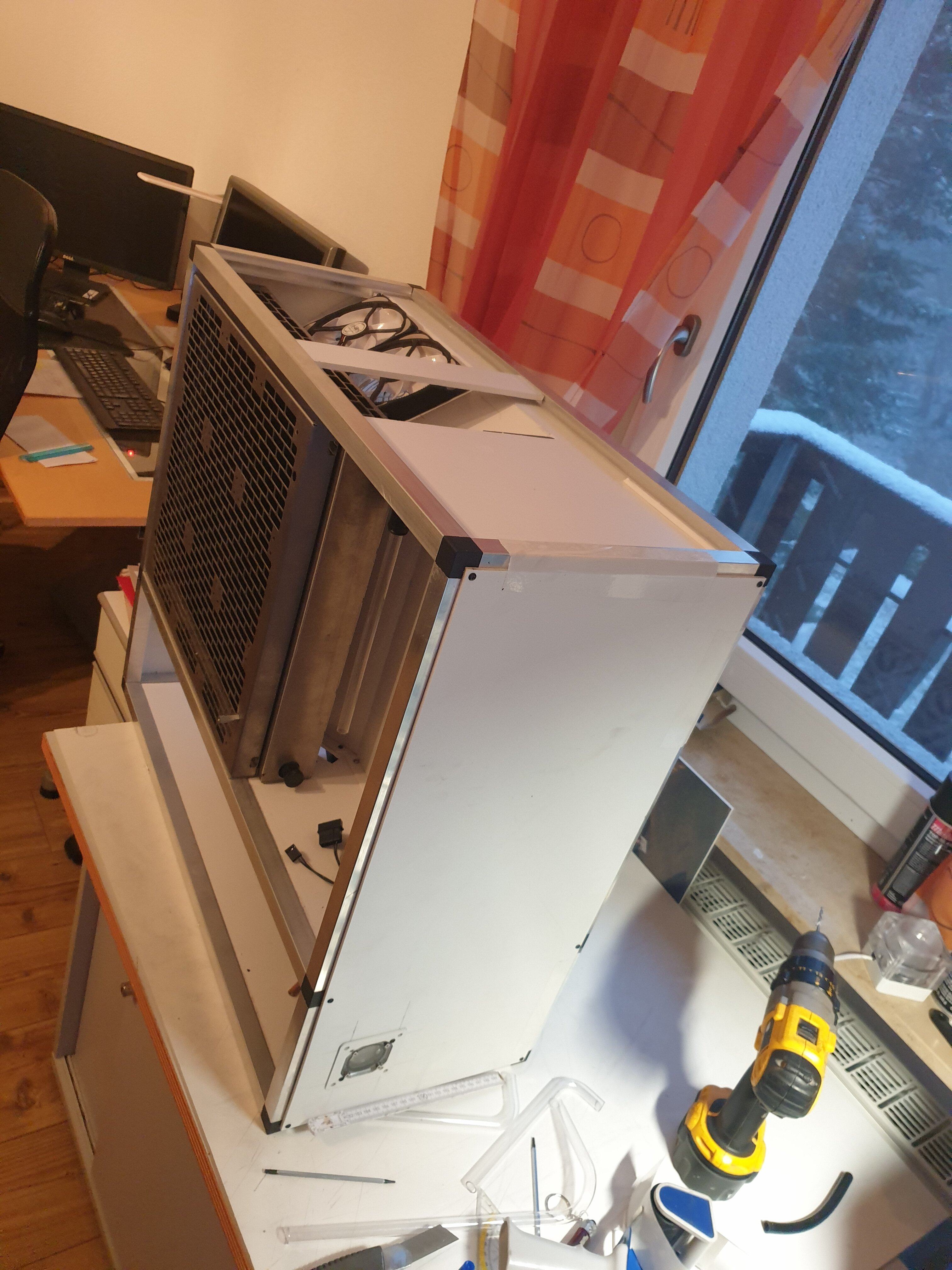

Im Netz habe ich ein paar Aluprofile zusammengesucht und gekauft für den Rahmen und für ihnen ausbau habe ich vorerst Polystyrolplatten gewählt. Ob ich ein Teil davon durch Alu ersetze werde ich noch sehen.
Die Monstrosität ist nu 62cm hoch 29cm breit und 69cm Tief. Ist schon stück größer als TJ :) aber ich will ja ein MoRa ein 360 und ein 420 Radiator drin versenken.
erster versuch
🤔 zwischen MainBoard Tray und MoRa bleiben mir nur + - 3 cm platz. Hoffentlich reicht es die Warme Luft abzuführen. Womöglich kommen noch 2 oder 3 Lüfter in Deckel als unterstützung. Das wird sich noch zeigen.

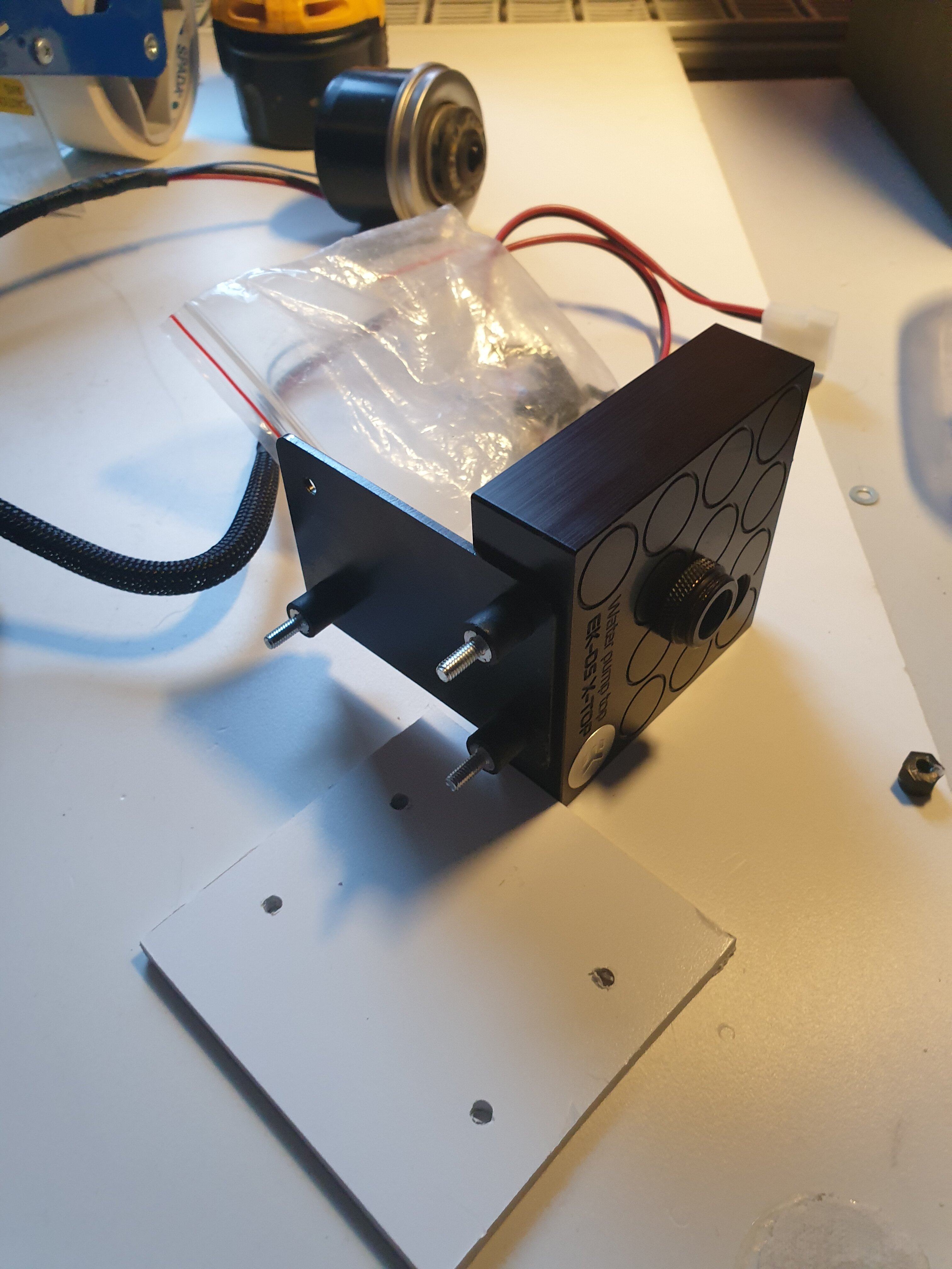

Bei der Demontage von meiner Wakü ist mir aufgefallen das meine knapp 10 Jahre Alte DDC 1T undicht ist. Unten hat sich ganz kleiner Tröpfchen gebildet.
Egal wird jetzt dur eine D5 ersetzt. Da ich immer wieder höre das eine D5 relativ laut sein kann hab ich mir was ausgedacht. 4 x M4 Gummipuffer + Shoggy =

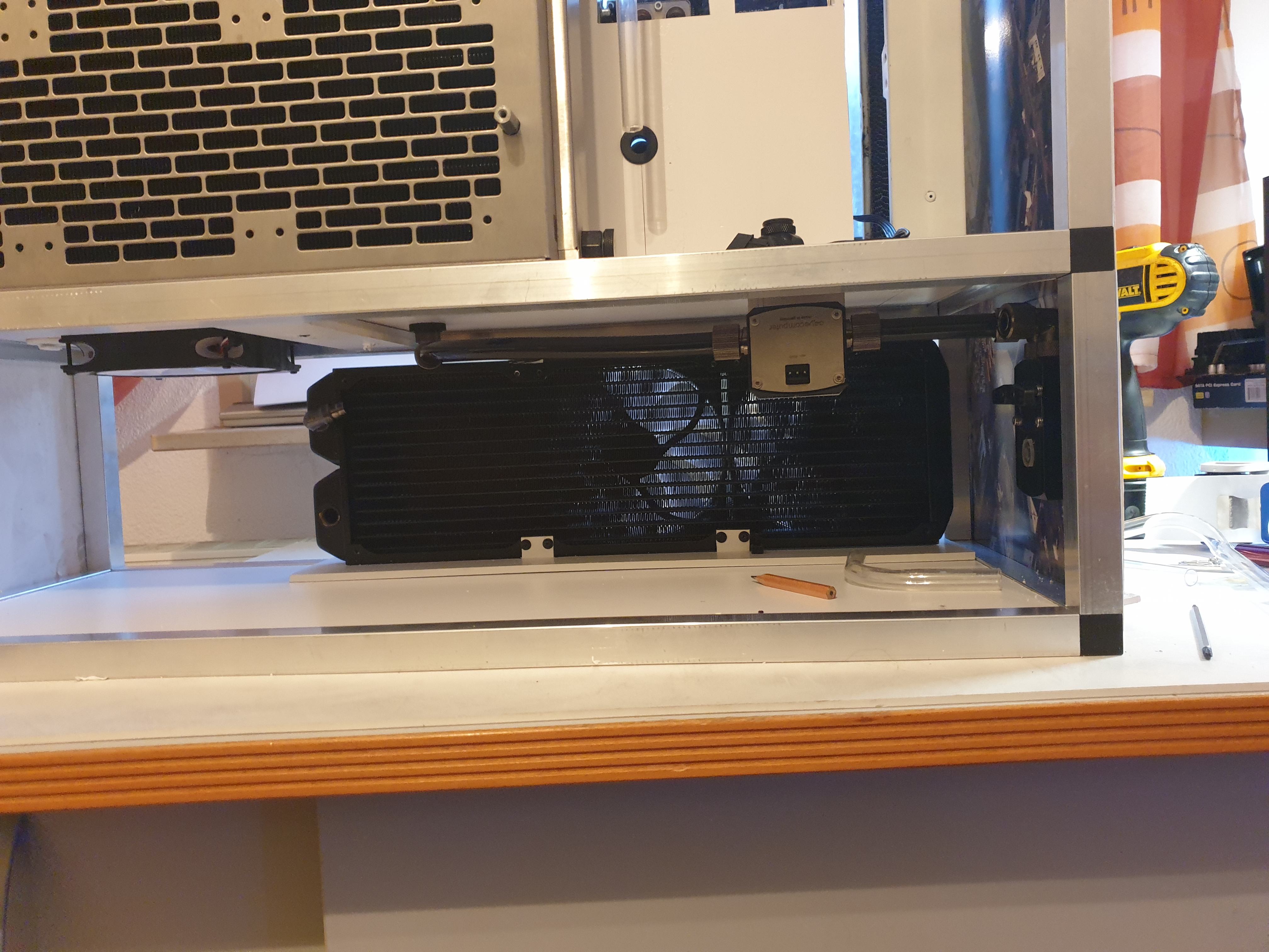

Heute ging es bisschen weiter. Keller arbeiten. 420 Radiator - DFM - Filter und Entleerung. Lüftergitter , On/Off und Restartknopf kommt noch.
Ein paar Lüfter gesetzt und erste Kabel Durchführungen und 1 - 2 Röhrchen sind auch schon fertig. Hoffentlich bin ich morgen soweit das ich wieder auseinander bauen kann und für Lackierung vorbereiten kann.
To be continued.

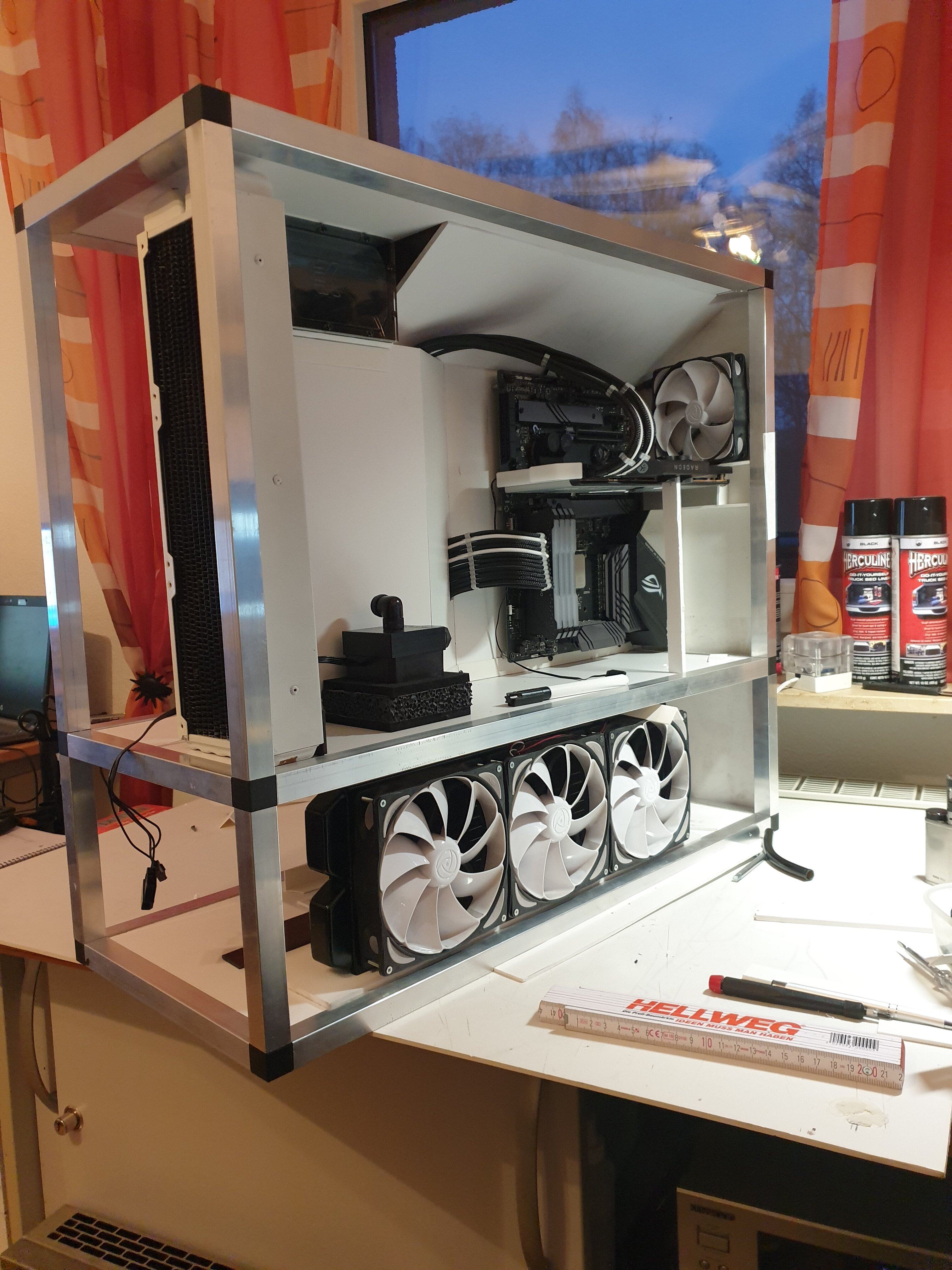

So. Heute nach der Arbeit ging es gleich weiter. Das schöne Wetter hat heute geholfen und die Kiste stinkt nicht mehr.Somit Feuer frei für weiterbau.
Kellergeschoss wird wieder mit 13/10 Schlauch ausgestattet und im Obergeschoss kommen nur HT zum Einsatz.
Erst die Lüfter gesetzt und Kabel verlegt wo ich nicht mehr hinkomme. AE,DFM,AGB,Mainboard und Grafikkarte und jetzt fix verbaut. HT habe ich mir schon vor Lackieren vorbereitet und lustige weise passen die noch immer. Leider hat die Lackierung noch ein paar Schönheitsfehler. Mal gucken. Ich lasse mir da noch was einfallen. Morgen sollte auch der zweite Radiator und Netzteil platz finden.
To be continued.
Trotz der riesen Kiste ist alles noch ganz schön eng 🤔 ob ich im Sommer was größeres bauen sollte?

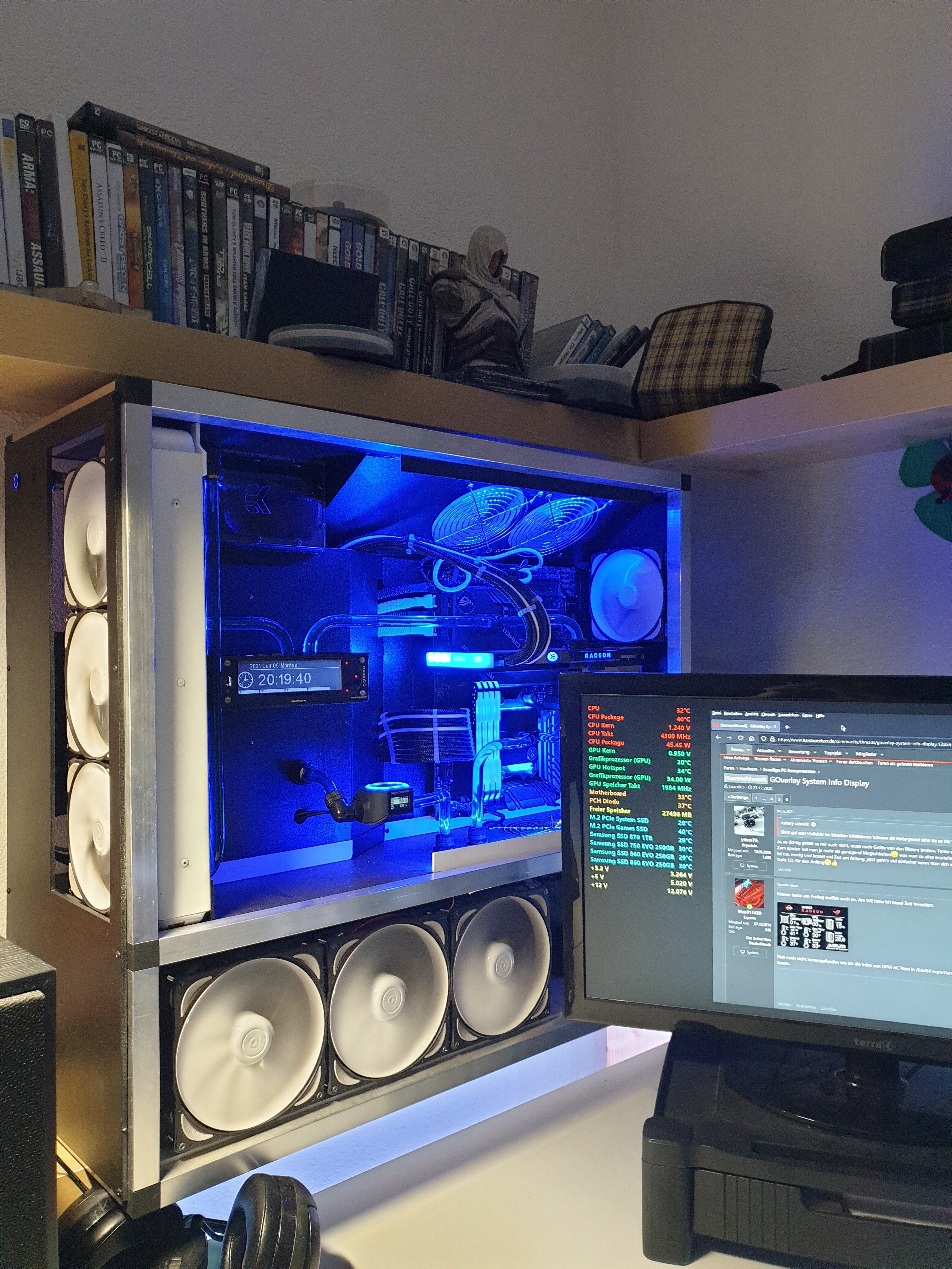

Im Moment sieht es so aus.
Meine Konstruktion hat sich trotz 30cm als nicht Breit genug erwiesen und ich habe es nur auf die schnelle zusammengebaut und in Betrieb genommen. Jetzt im Sommer bastle ich nichts am PC. Zu Zeit genug zu tun rund ums Haus. Aber im Herbst-Winter geht es weiter. Habe da was vor :)

Sieht echt hammer aus und die Temps sind vermutlich besser als bei jedem normalen Gehäuse. funktioniert die Abluft für den Mora gut und geräuschlos?
Wie hast du denn die Platten bearbeitet? Hast du eine CNC Fräse oder alles per Hand gemessen und gesägt?
LG
mmmh das ist mal echt nice!
Danke.
Die Abluft funktioniert einwandfrei. Habe die Lüfter in so angesteuert das die untersten 3 mit 45% laufen die 3 in der mitte 35% und die oberen 3 nur mit 30%. Hier ein Screen von Temps. bei 20°C Zimmertemperatur. Da das Gehäuse noch immer zuteil offen ist sind die Temperaturen super die Pumpe ist lauter als die Lüfter. Ich mache damit aber nichts mehr. Habe schon neuen Projekt angefangen.

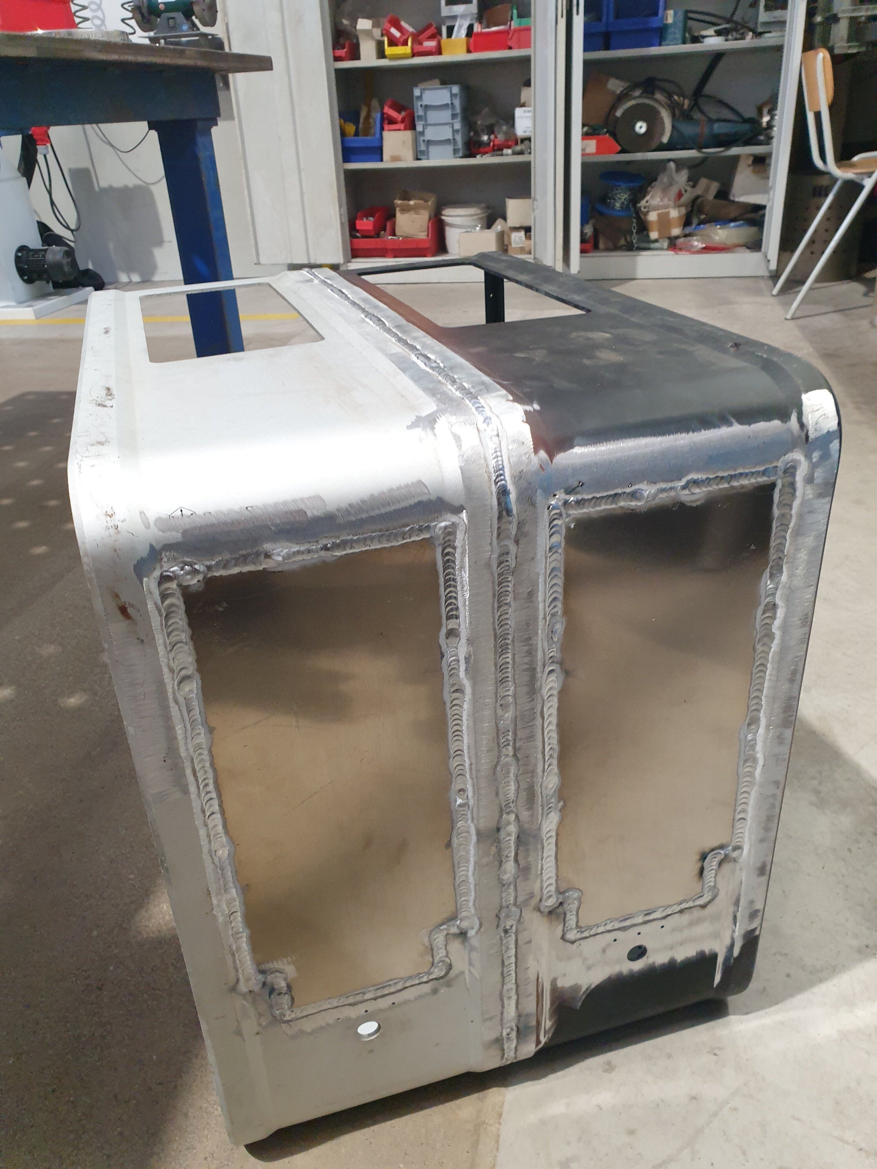

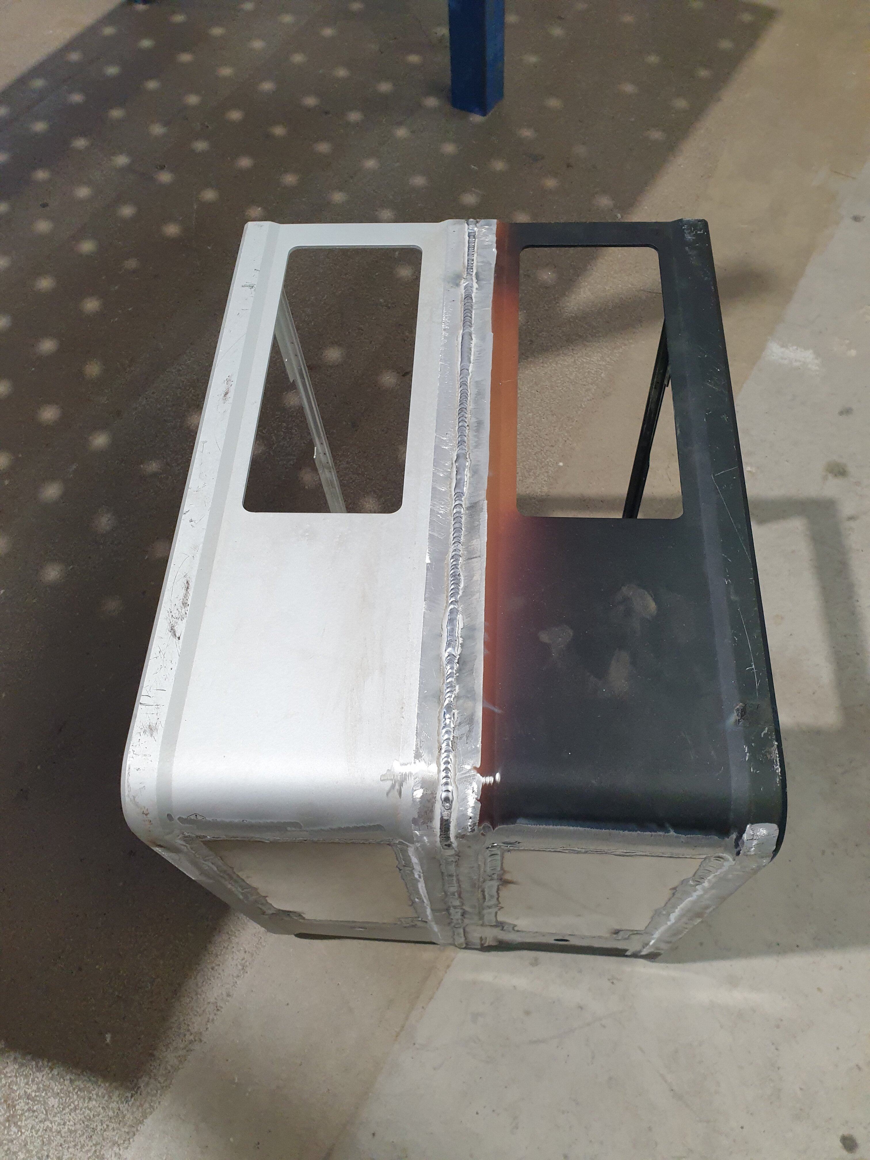

k-20211127_122239.jpgk-20211127_122408.jpgk-20211127_123432.jpgk-20211127_123438.jpgk-20211127_124037.jpgk-20211127_125804.jpgk-20211127_124051.jpgk-20211127_130245.jpgk-20211127_130253.jpgk-20211127_125909.jpgk-20211127_134006.jpg

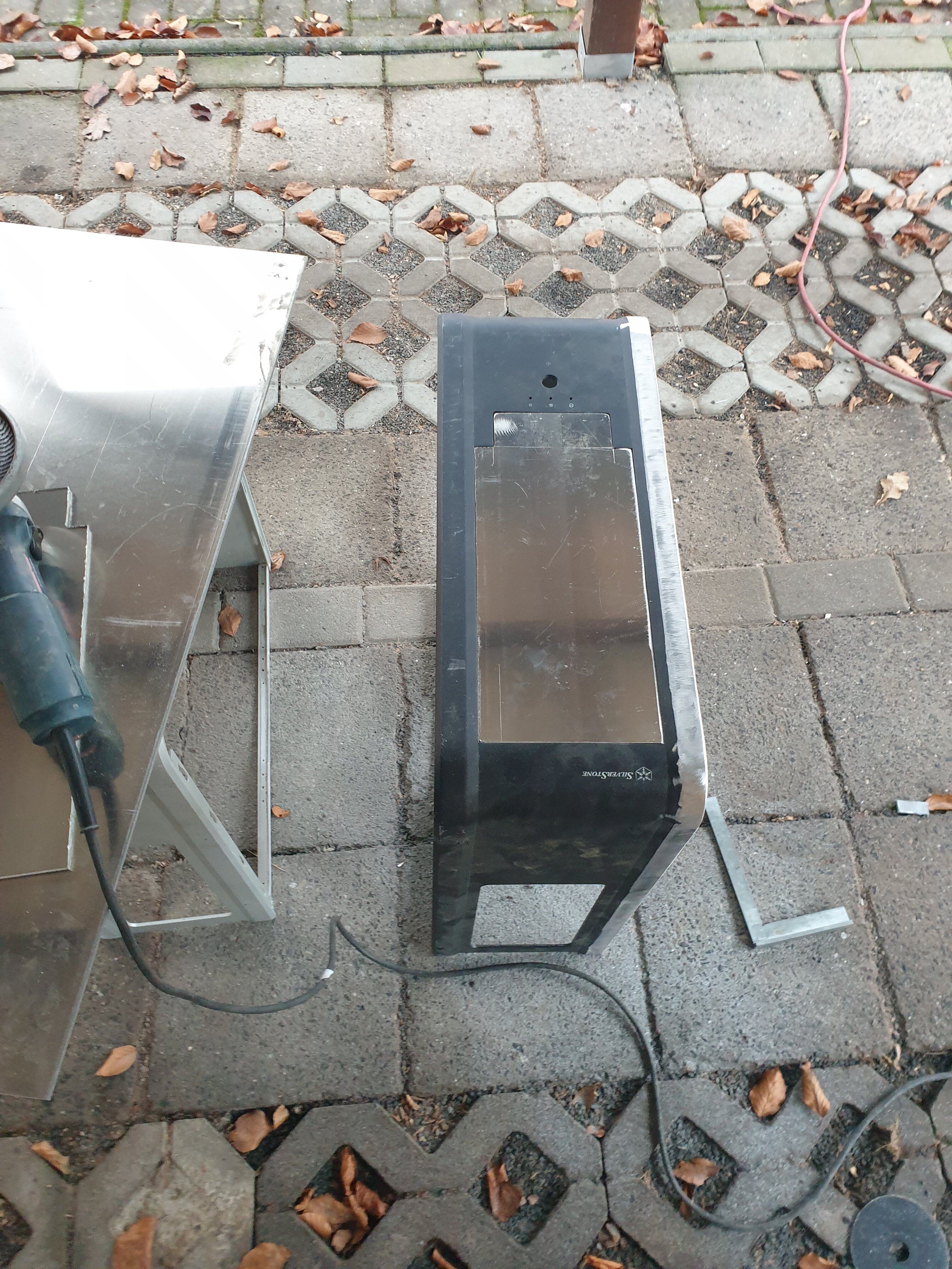

Nach Flexen habe ich die Farbschicht entfernt. Eine hässliche Arbeit da die Farbschichten extrem gut haften.
10 Trenn und 2 Fächerscheiben später haben wir 2 Gehäuse bereit für Schweißen.
Leider fehlen mir noch Aluplatten und ich kann mit meinem Schweißgerät kein Aluminium Schweißen wodurch es erst nächste Woche weitergehe kann.
in dem sinne
To be continued​

Die Alu Bleche sind angekommen und war irgendeine Legierung was sich nicht Schweißen ließ. Nochmal bestellt gestern habe ich die Frontplatten zugeschnitten und heute ist es in der Werkstatt. Mal schauen ob ich es die Woche mindestens geschweißt bekomme.

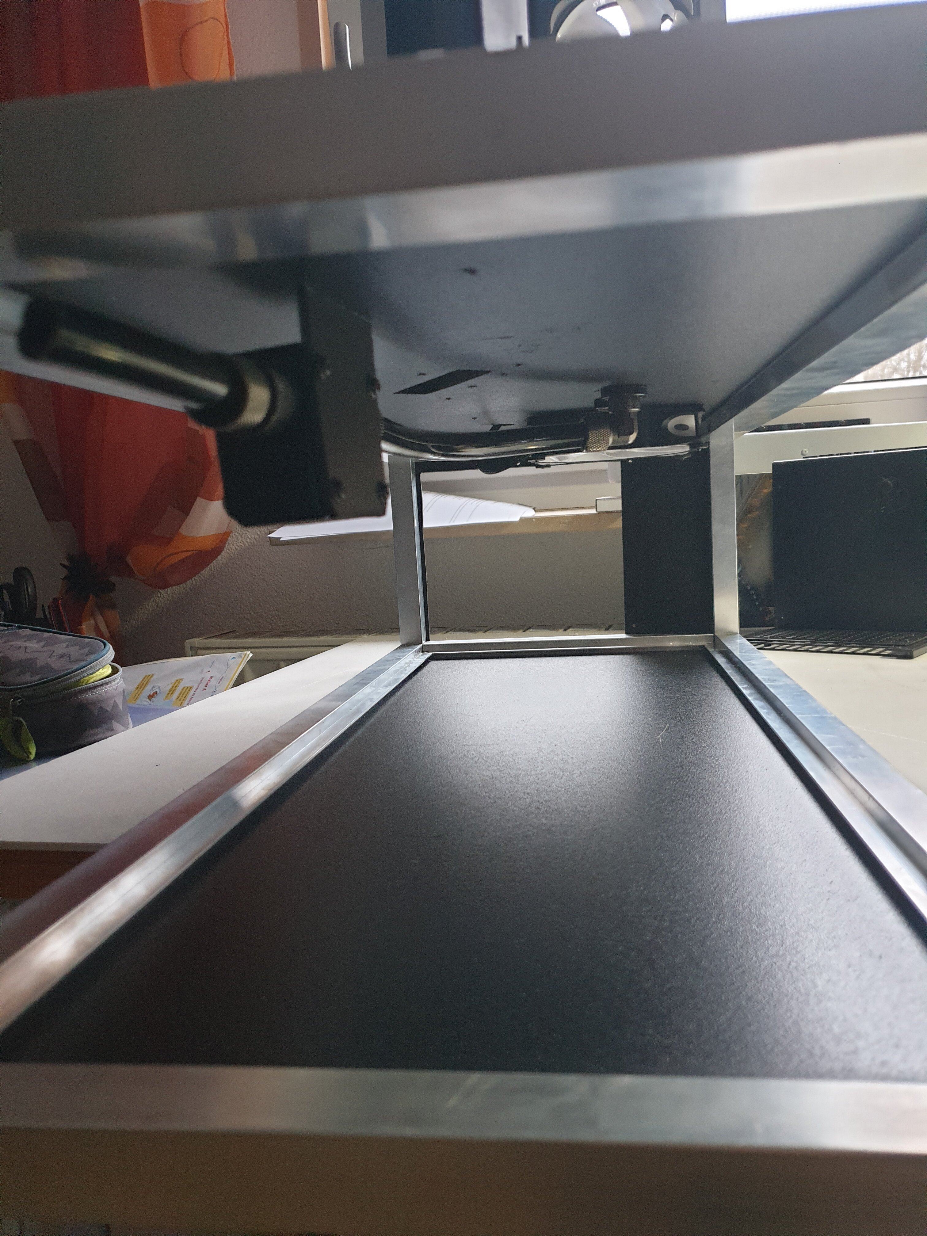

Little Update,
Werkstat war frei ich dürfte ran :)
Schalter und LED Öffnungen sind jetzt auch schon zu. Nächste Woche passiert nicht viel. Es wird Zeit das Urlaub anfängt das ich Schleifen anfangen kann. Mal schauen ob und wie ich die kanten von original wiederherstellen kann. Durch das Schweißen ist die kante wech

Für besseres vorannkommen hab ich mir ein Speilzeug zugelegt. Kleine erweiterung für mein zukunfts Hobbykeller. So kann ich endlich Alu auch zu Hause bruzeln und nicht immer alles an die Arbeit schleppen.
Hoffentlich wird es mir eine Hilfe.
Willst du dann WIG Alu Schweißen 👍, oder E 111 :d da hab ich neulich erst Alu Elektroden gesehen.
Viel Spaß, grüße Kazuja
ehrlich gesagt habe ich noch kein Alu mit Elektroden geschweißt. Alu habe ich immer mit WIG Geschweißt. Verwende Elektroden an der Arbeit oder auch Privat eigentlich nur für Stahl. Halterungen, Rahmen zb. und so weiter. So edelsachen wie Alu oder VA mache ich immer mit WIG. Wenn auch mein zukunftsprojekt (Werkstat) fertig ist wäre ich bereit was neues zu lernen. Habe nicht mmal gewusst das es Alu Elektroden gibt. Werde mir wohl was neues anschauen. Danke für die Info.
Mit WIG machst du alles richtig 👍, bleib dabei, gibt schöne Nähte. Freue mich schon auf Bilder :drool:
