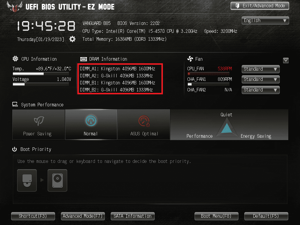

was wird denn im Bios angezeigt (Bild im Spoiler unten), auch nur zwei Ram Riegel?

Danke für deine Antwort.
Im Bios werden alle 4 Riegel korrekt angezeigt.
