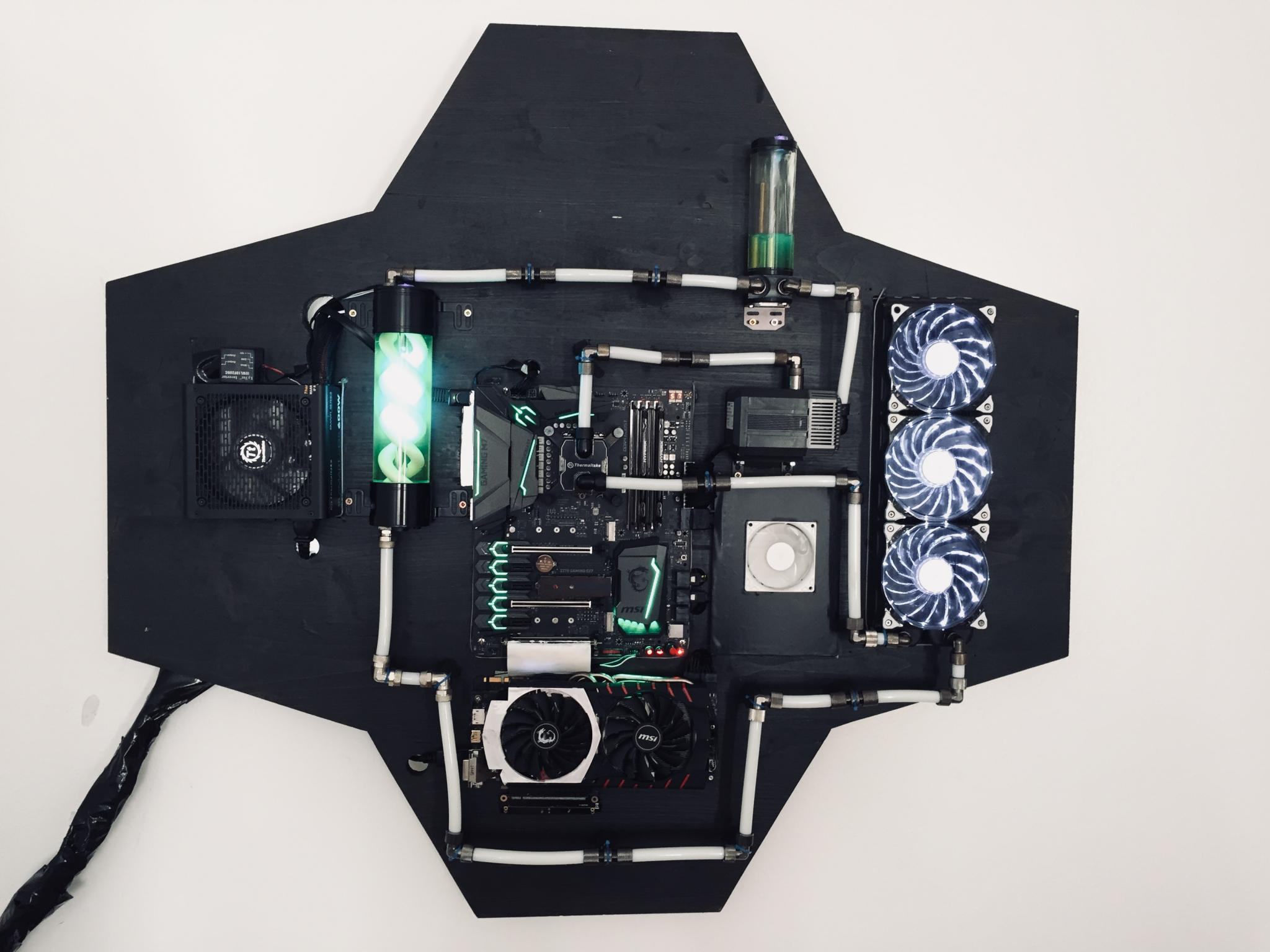

Ich habe vor ca. einem Jahr ein custom build mit Wakü fertiggestellt und mir seitdem einige Meinungen dazu eingeholt.
Das Feedback war großteils positiv, es hat sich jedoch herausgestellt, dass das Ganze mit Hardtubes viel mehr hermachen würde.
Hier ein paar Bilder, damit ihr wisst von was ich rede:
Wie man sieht habe ich mich hier für klassische PVC-Schläuche entschieden, da ich mit HT überhaupt keine Erfahrung habe und das ganze Projekt ohnehin schon sehr komplex war.
Nun würde ich allerdings gerne die Wakü auf die Graka erweitern und dabei auch gleich auf HT umrüsten.
Dazu habe ich einige grundlegende Fragen:
Was muss ich beim Verbauen von HTs im Vergleich zu Schläuchen generell beachten? Ich meine damit nicht das Biegen, dazu gib es ja auch von den Herstellern unzählige Tutorials.
Wenn ich mich für 13/10 Acryltubes entscheide, kann ich dann meine vorhandenen 13/10 fittings und Schlauchverbinder benutzen oder braucht man für HTs eigene fittings? Wenn ja, wo ist der Unterschied?
