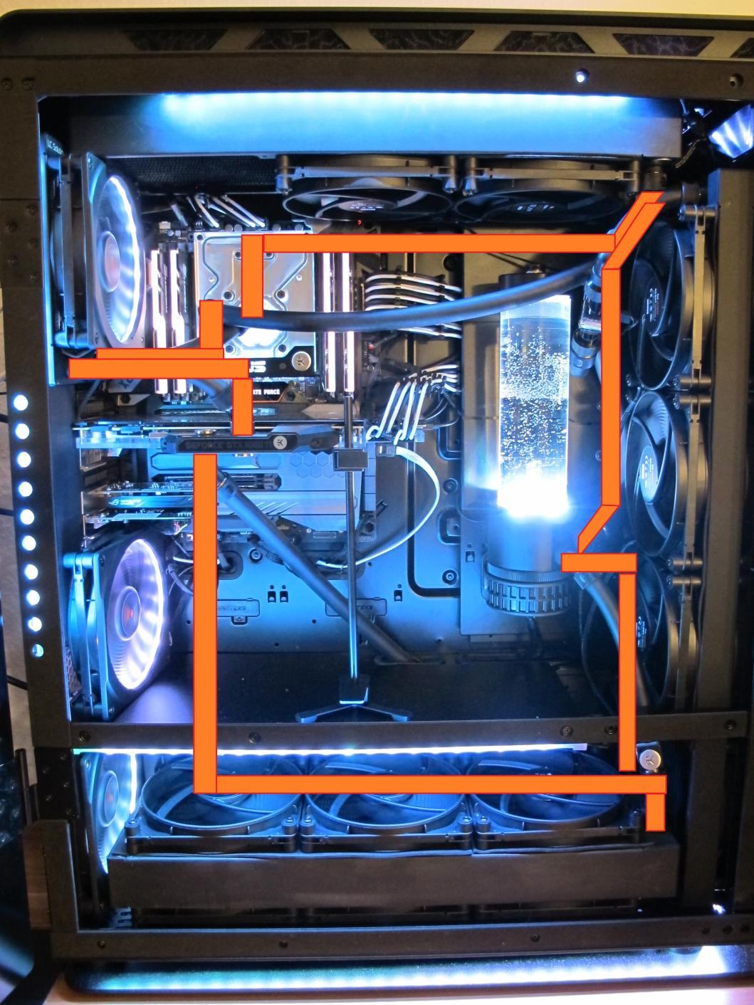

ich habe aktuell in meinem Enthoo Elite eine Verschlauchung, welche ich gerne gegen ein Hardtubing aus Acryl ersetzen möchte.
Jetzt fehlen mir leider die Ideen für einen optisch ansprechenden Verlauf der Röhren. Könnt ihr mir ggf. ein paar coole Ideen skizzieren?
Eine Möglichkeit habe ich im Anhang skizziert. Vermutlich ist es aber schlauer den oberen Radiator zu drehen, sodass die Anschlüsse besser verwendet werden können.
Vielen Dank schon einmal im Voraus für eure Ideen!

zwanzig Lüfter?
Den 140er würde ich weg lassen, der bringt nix und stört die Verrohrung.

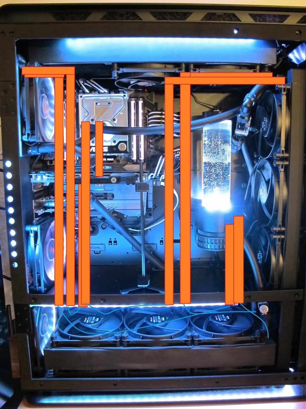

Kannst ja auch überlegen alles erstmal durch die Midplate senkrecht nach unten zu legen und unter der Midplate mit Schlauch zu verbinden. Parallele Rohre mag ich persönlich sehr.
Ich würde eher ein Aquaero kaufen mit passendem AC DFM und die EK Radis gegen bessere Hardware Labs Genesis GTS Modelle wechseln ! Dazu Aquacomputer D5 PWM
Die 3 Radis und trotzdem Push/Pull halte ich für total unnötig aka Geldverschwendung, mit der Fläche kannst deutlich mehr problemlos kühlen
Die SW3 Lüfter sind suboptimal, mit anderen Lüftern kannst mehr raus holen, als was man mit P+P erhält -> Noctua , NB eLoops
Die Radis schon von vorhanden, da er schrieb, dass er von Schlauch auf Hardtube umsteigen will.
Ich denke nicht, dass er an der Hardware noch viel ändern wird.
dann soll er zumindest Barrow oder, Bykski Fittings kaufen, kosten die Hälfte
Super Idee! Ich habe das mal aufgemalt:

Es geht an der eine Seite hoch und an der anderen runter, wieviel Höhenunterschied ist das am Ende? Anderer Ansatz: Auf der einen Seite wird das Wasser hochgedrückt, auf der anderen drückt es durch sein Gewicht runter.
Gegenbeispiel: Wenn du einen Berg von 2000m hochkraxelst, wieviel Höhenunterschied haste dann überwunden?
Schaubild _-_
2000m :-)
Demnach ist es kein Problem. Danke für die Erklärung :bigok:

Das Beispiel mit dem Berg ist nicht leicht verständlich.
Physikalisch geht es um "Arbeit", diese ist 0, also keine Belastung für die Pumpe bei Höhenunterschieden (wenn der Kreislauf komplett gefüllt ist mit Wasser)

Hier noch zwei mögliche Verlegung:
EDIT: Habe noch eine Variante hinzugefuegt.
da würde ich auch von maximal 5mm ausgehen.
Zu der Rohrführung: Brainstorme da nochmal was. Ich würde versuchen die Radis "unsichtbar" zu verlegen und nur die Komponenten, besonders CPU und GPU, in den Fokus rücken.
Auch eine gute Idee. Im folgenden Beispiel leite ich die oberen Radiatoren hinten per Schlauch zum Rest...
Was haltet ihr davon?
Schaubild _-_
Mensch wie kompliziert! :d
Nur beim Befüllen der Wasserkühlung spielt die Höhe eine Rolle, anschließend reden wir von einem geschlossenen System und die Höhe ist unwichtig. (Natürlich spielt bei nach einer gewissen Schlauchlänge auch dieser Widerstand eine Rolle, kann aber hier getrost vergessen werden.)

Na gut, da hast du recht! :d Wobei bei deiner Ausführung etwas fehlt. Wenn ich den Berg hochgehe, muss ich den auch wieder runtergehen, trotzdem habe ich insgesamt 2000 Höhenmeter überwunden und nicht 0. :P Der Tacho deines Autos zählt ja auch nicht rückwärts, nur weil du rückwärts fährst! :d
Malen mit VDC. :fresse:
Klar zählt der Rückwärts,die noch mit Tachowelle zählen rückwärts. Die Elektronischen nicht mehr.
Immer diese moderne Technik :P
