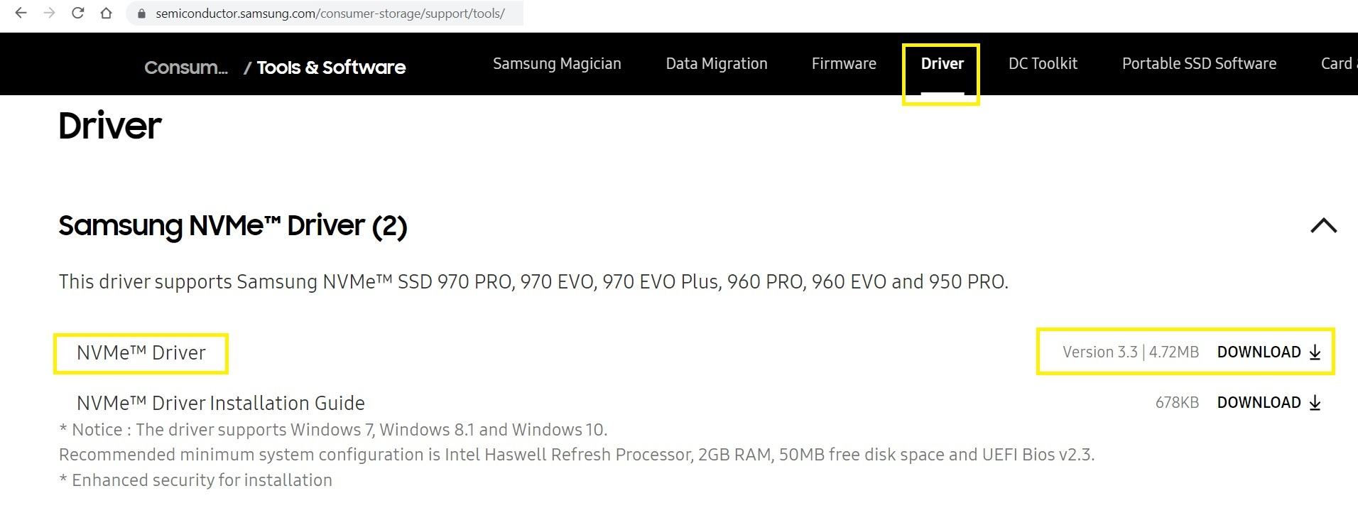

Den Samsung NVMe Treiber für die 970 EVO installieren.
Es gab hier im Forum in der letzten Zeit einige Threads in dem der Microsoft NVMe Treiber mit den Samsung NVMe SSD diverse Probleme verursacht hat, bei den AM5 Mainboards sogar Ram Probleme.
Samsung NVMe Treiber Version 3.3 (vom Samsung Server): https://semiconductor.samsung.com/resources/software-resources/Samsung_NVM_Express_Driver_3.3.exe
Der Treiber aus meinem Samsung Link ist von hier (bei Driver): https://semiconductor.samsung.com/consumer-storage/support/tools/

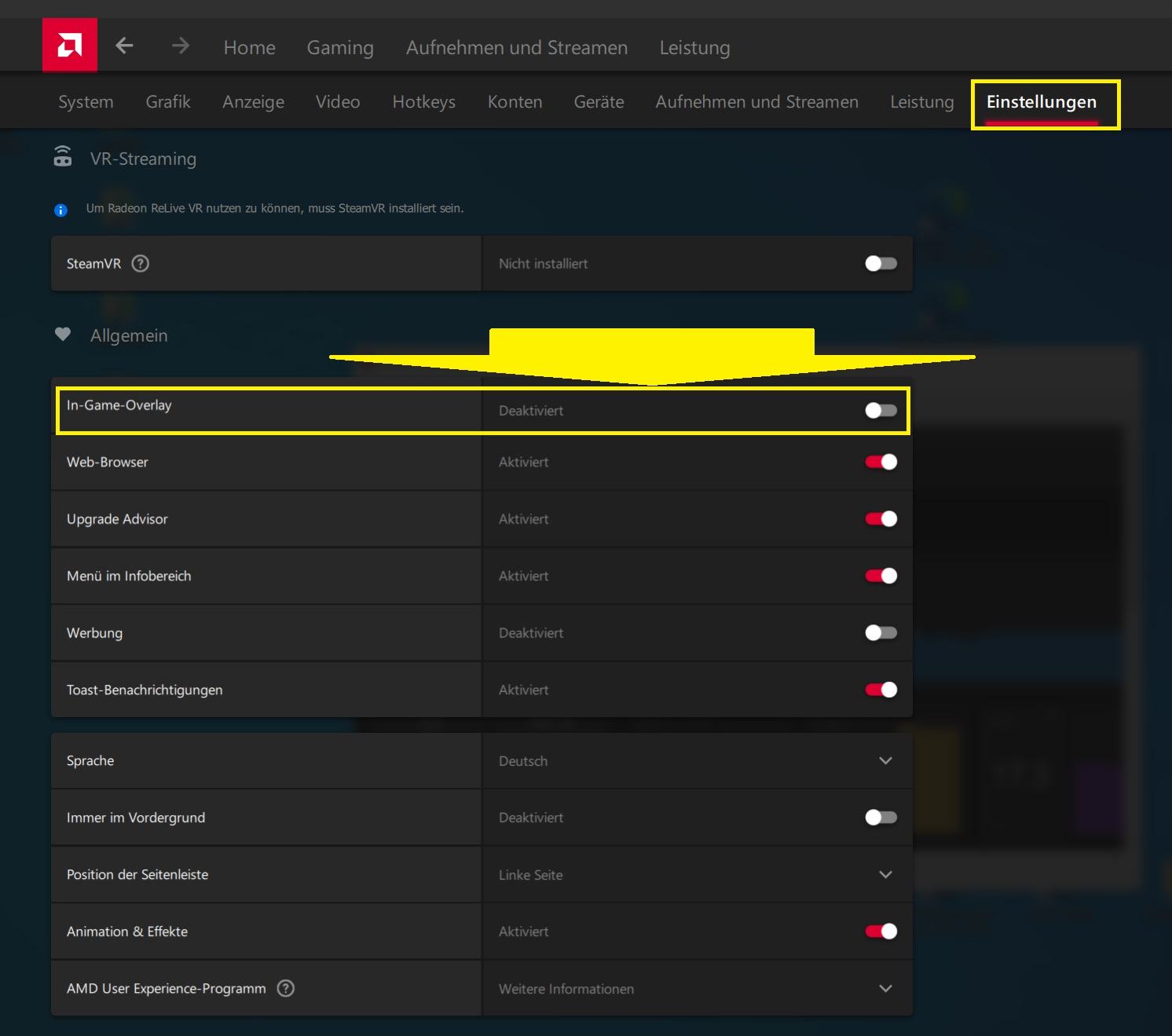

Das AMD Overlay deaktivieren, so wie hier beschrieben.
