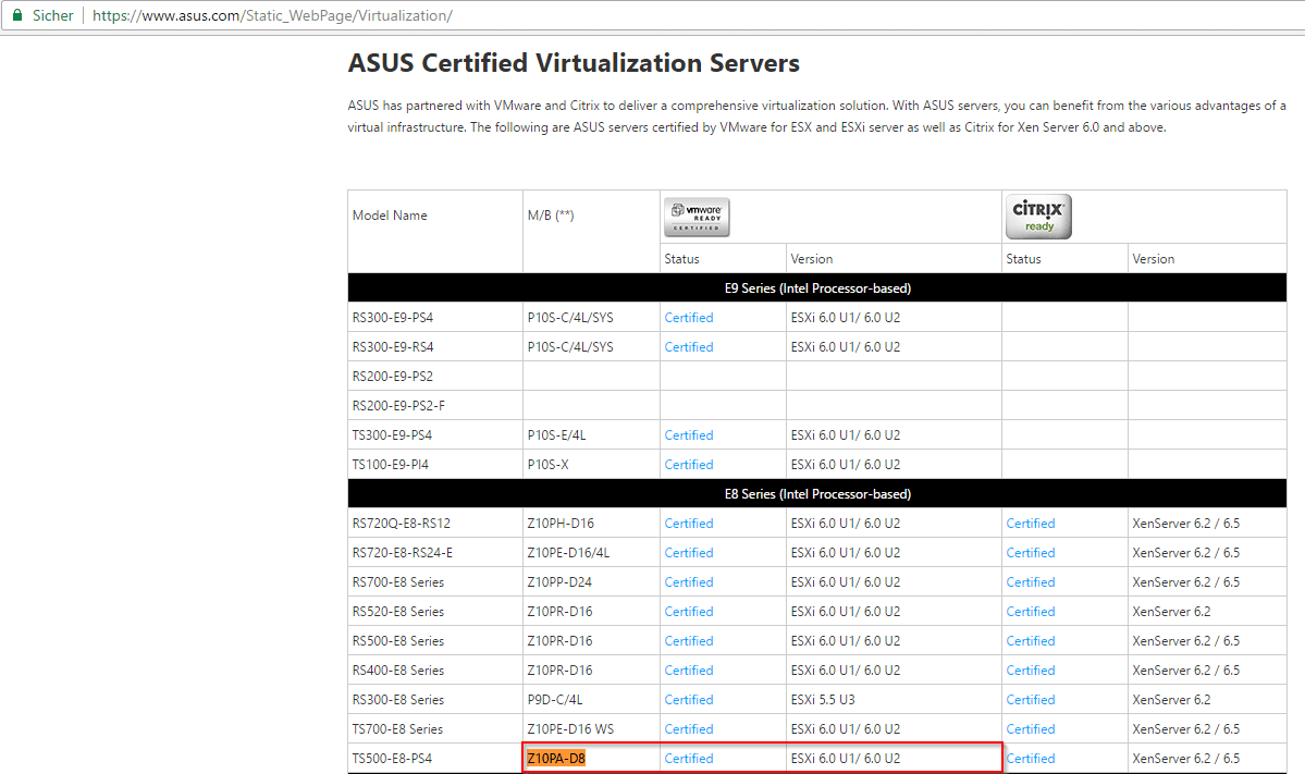

So wie es aussieht, ist das Mainboard kompatibel. Habe mal Google bemüht und der erste Treffer hat mich gleich auf die ASUS Website geworfen. Da ein Server von ASUS zertifiziert ist, der dieses Mainboard verbaut hat, gehe ich schwer davon aus, dass dieses Mainboard mit ESXi klarkommt :)
https://www.asus.com/Static_WebPage/Virtualization/
Danke für die Info. Bei der ESXi Version steht leider nur 6.0. Aber wird dann für 6.5 wohl auch problemlos funktionieren, oder?

Kann ich beim Netzteil evtl. noch ein bisschen was einsparen? Irgendwie kommt mir das Modell sehr teuer vor. Ich hab zwar ein solches mit 550 Watt im aktuellen Desktop und bin von der Lautstärke sehr zufrieden damit, allerdings wäre mir die Lautstärke beim Server dann egal, da ich den in einen Raum stellen werde, wo die Lautstärke egal ist.
Bei den RAMs möchte ich 2 Kits von diesen hier kaufen: Crucial DIMM Kit 32GB, DDR4-2133, CL15, reg ECC (CT4K8G4RFD8213) - http://geizhals.at/crucial-dimm-kit-32gb-ct4k8g4rfd8213-a1151339.html?hloc=at
Wisst ihr, ob die 8GB Module in diesem Set eh genau die CT8G4RFD8213.18FA1 sind, welche in der ASUS QVL empfohlen werden? Oder sind das im Kit andere?
Oder würdet ihr generell andere bevorzugen? Von der Größe her möchte ich aber bei den 8GB bleiben, ich weiß, dass alle Slots dann belegt sind, aber 64GB werden sehr lange für meine Zwecke ausreichen.
