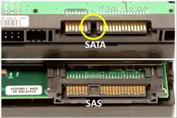

Jedoch scheint es da nicht ganz so trivial mit dem einbauen "normaler" Sata Festplatten zu sein. Es werden wohl SAS(?) Festplatten benötigt.

Bezüglich deine Befürchtung von SAS/SATA Festplatten. Im Regelfall stellt es kein Problem dar an einer SAS-Backplane auch SATA Disks zu verbauen. Diese werden dort laufen. Nur umgekehrt funktioniert es nicht.
