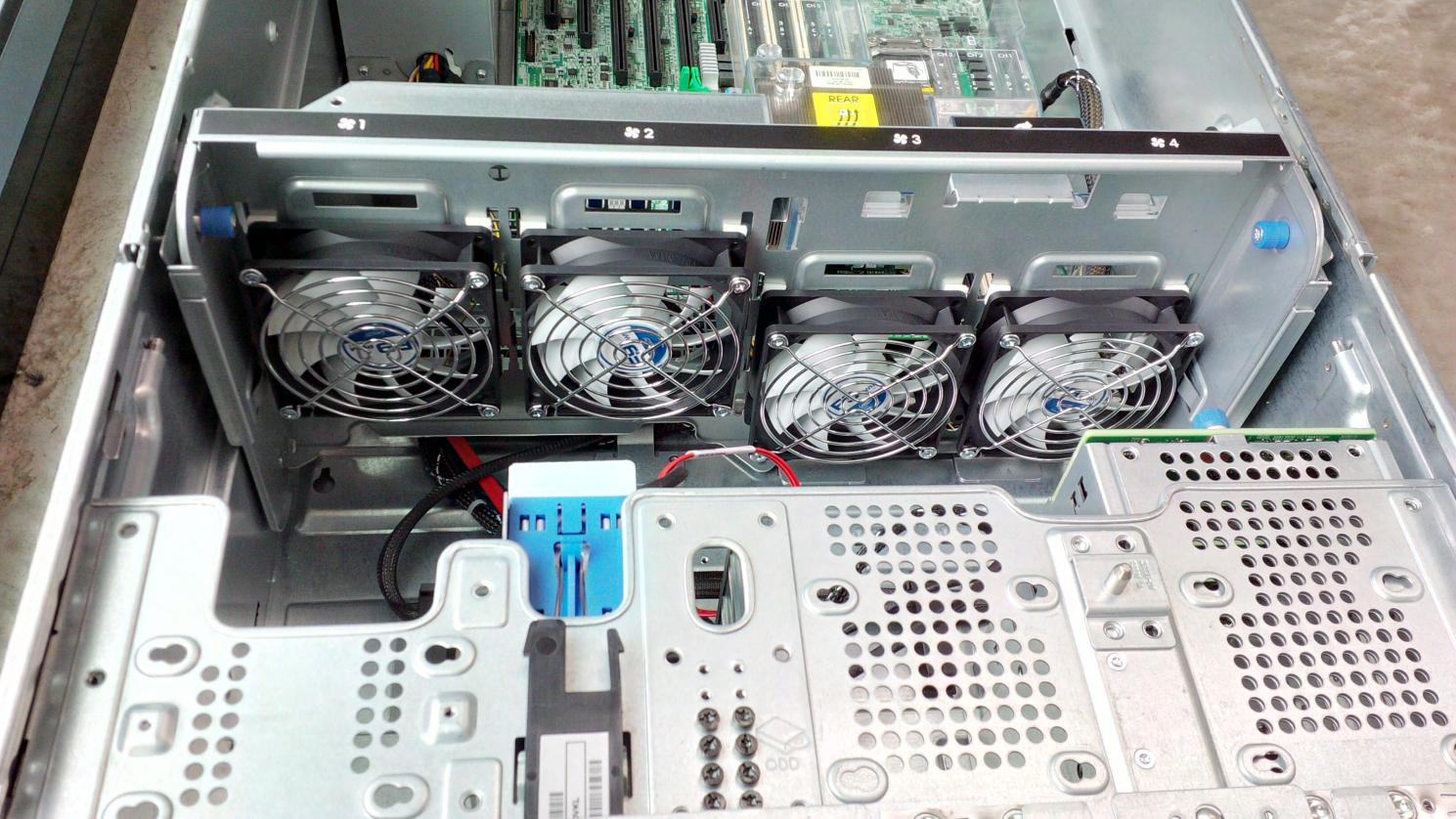

ich wollte in einen ML350e Gen8 v1 eine supportete Grafikkarte einbauen. Ich hatte gelesen das
die HP Quadro K2000 supported wird. Die Karte (hatte noch eine solche rumliegen) wurde jedoch
von dem Server nicht erkannt und die Lüfter drehten auf - konnte ich mir nicht erklären.
Die Klärung brachte der Support - letztendlich gibt es leider keine Grafikkarte die unterstützt
wird im Gen8 v1 Server - erst ab v2.
Mittlerweile habe ich die Lüfter getauscht - deshalb spielt das ganze keine Rolle mehr (siehe Bild).
