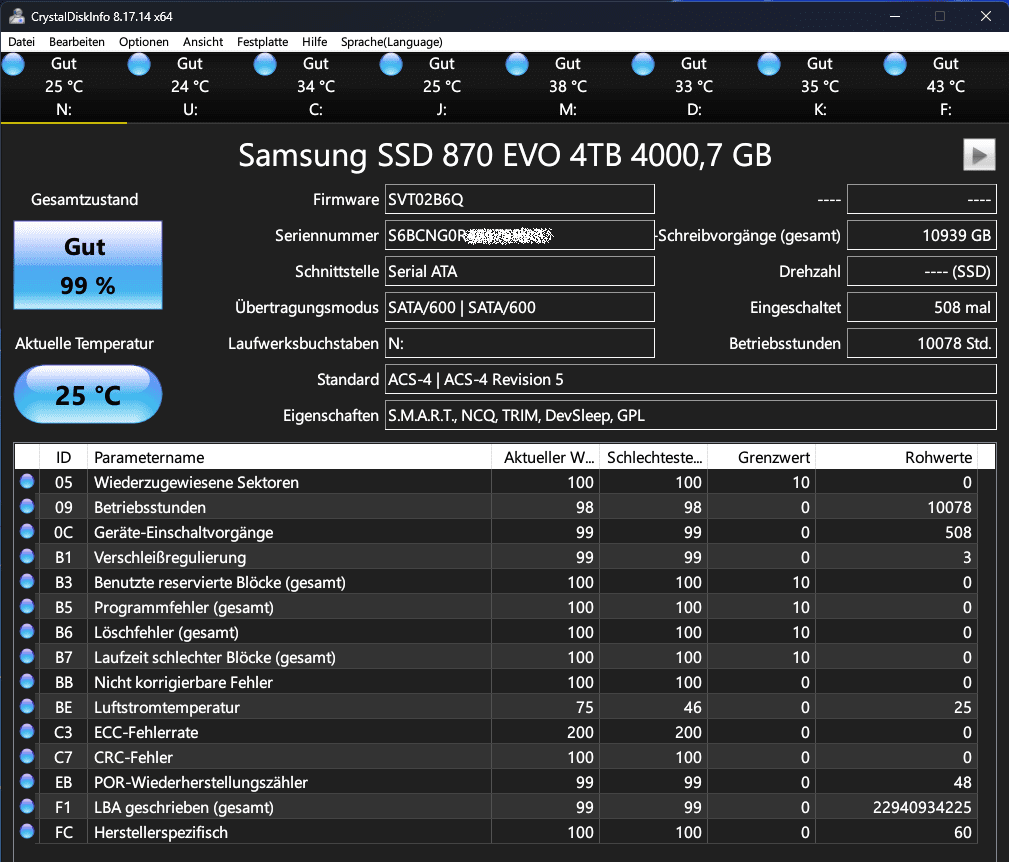

Bei mir ist ja dieser seit 1,5 Jahren drauf und keine Verschlechterung des Zustands, abgesehen von dem regulären Verschleiß, hier sind die SMART-Werte von der "2021.04":
Der mit der 2.-ten FW hinzugekommene Parameter "FC" war vor 1,5 Jahren gleich bei "60" und hat sich seit dem nicht geändert, obwohl alle Zellen noch ca. 2 Mal beansprucht wurden.

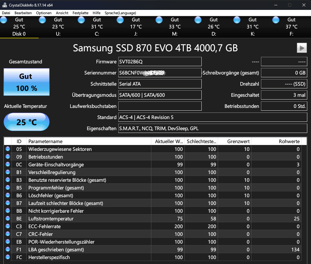

hier ist die "2023.03":
Wurde lediglich initialisiert, die 67 geschriebenen Kilobytes (134 LBA) stammen also von der Initialisierung. Nur 8 erste Zeichen der S/N gelassen, das Neunte ist "3".

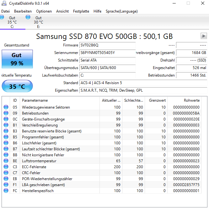

Meine Samsung SSD EVO 870 mit 500 GB ist etwa 1,5 Jahre nutze ich als Systemplatte mit Windows 10 PRO intensiv ohne probleme !
klein
Windows-Version spielt in diesem Kontext eigentlich keine Rolle. Würdest Du bitte einen CrystalDisk Info-Screenshot posten und zusätzlich mitteilen, wann genau Du sie auf 2. Firmware upgedatet hast, damit man versteht, wie lange Du sie mit der ersten FW benutzt hast und was das Ganze ausgerichtet hat (wenn das überhaupt der Fall ist, natürlich).
Hatte ein Firmware upgedate irgendwann über das Samsung Programm gemacht wann weiss ich nicht mehr.

Scheint alles fast perfekt zu sein, hat kaum Schaden durch die erste FW abbekommen, "FC" ist lediglich bei "1" - hast also noch Glück gehabt, TBW ist bei niedrigen ~1,5TB = lebt also noch "ewig".

Die 870 da hat quasi noch keinen Verschleiss. 1684GB is quasi nix für die SSD.
