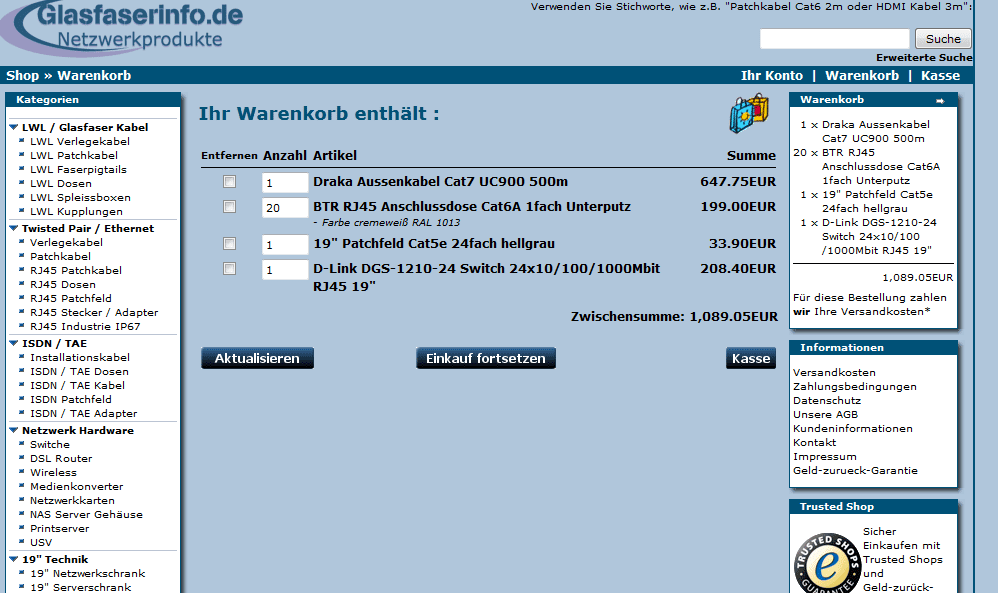

Ich muss wissen was ich alles brauche und wo ich am Ende preislich lande. Hier erst einmal ohne TV Kabel.
Habe hier mal schnell was zusammen gestellt. Der switch ist erstmal einfach so gewählt und die Anzahl der einzelnen Komponenten stimmt noch nicht, mir geht es nur darum alle benötigten Teile berücksichtigt zu haben. Habe ich etwas vergessen?
Netzwerkprodukte
ah shit sorry.
+ diverse Patchkabel natürlich.

Was will er denn mit J-Y(ST)Y, wenn er viel bessere Netzwerkleitung hat?
@michi
Viel zu teuer. Meterpreis liegt bei 50ct. (liegt bei der Ltg aber auch zum Teil daran, dass sie für Verlegung im Erdreich gedacht ist, aber auch normale ist dort zu teuer)
Des Weiteren würde ich nicht Simplex sondern Duplex verlegen.
Daher kommen dann auch nur Doppeldosen zum Einsatz. Der Vorteil ist, du hast fast keinen Mehraufwand, dafür aber die Gelegenheit direkt 2 Geräte anzuschließen. Oder zB auch ein klassisches Telefon, parallel zur Netzwerkverbindung.
zB
Ligawo Cat7 Duplex Verlegekabel Netzwerkkabel 500m | eBay
Dosen gibt es bei deinem Chop von BTR als doppel für 15EUR
Warum nimmst du CAT6A Dosen und dann nur nen 5E Feld? Macht doch keinen Sinn?!
Patchfeld wäre dann zB
Telegärtner MPP24-HS K - Patch Panel - RJ-45 X 24: Amazon.de: Elektronik
oder
grau Telegärtner MPP24-HS - Patch Panel - RAL 7035: Amazon.de: Elektronik
oder
BTR E-DAT C6A Patchfeld 24x8, 1HE, CAT. 6A Class EA 500: Amazon.de: Elektronik
