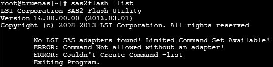

Gibt es unter Linux eine Möglichkeit die Firmware anzuzeigen? (google: beim Booten sichtbar (bei mir bisher leider nicht), im OS nicht?)
Update:
sas2flash -list
o_O

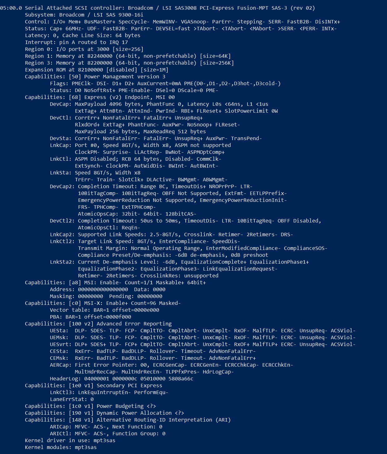

Du kannst im Linux mal
lspci -vvv
machen. Dort siehst noch die Revision beim HBA 9300-16i bei mir 02:
Bei einem LSI HBA 9300-16i erscheinen im UEFI zwei Einträge. Die ersten 8 der 16 Anschlüsse erscheinen als ein PCIe-Geräte und die weiteren 8 dann als zweites. Warum das so ist KA, der RAID-Controller ASR71605 bringt nur einen Eintrag hervor.
Der HBA 9300-16i besteht aus zwei 9300-8i auf einer Platine, verbunden über einen PCIE-Switch. Daher siehst du zwei Geräte. Erst der 9305-16i hat dann einen Controller mit 16 Ports.
sas2flash funktioniert nur für die SAS2 (6G) Controller. Probiere mal ob du mit sas3flash deine. Controller erkennen kannst.

Habe selbst mal sas2flash -list und sas3flash -list probiert, allerdings wurden beide Male die Kommandos nicht gefunden.
Welche APT-Pakete wären zu installieren? apt install sas2flash oder sas3flash gehen leider nicht.

Bei dem Befehl "sas3flash -list" ist die Ausgabe beim LSI 9400-16i leider identisch.
Das ist doch etwas verwunderlich, bei einem Spezl mit 9400-8i funktioniert das. Solltest doch nochmal ganz genau recherchieren was für eine Karte du da hast 🤔
