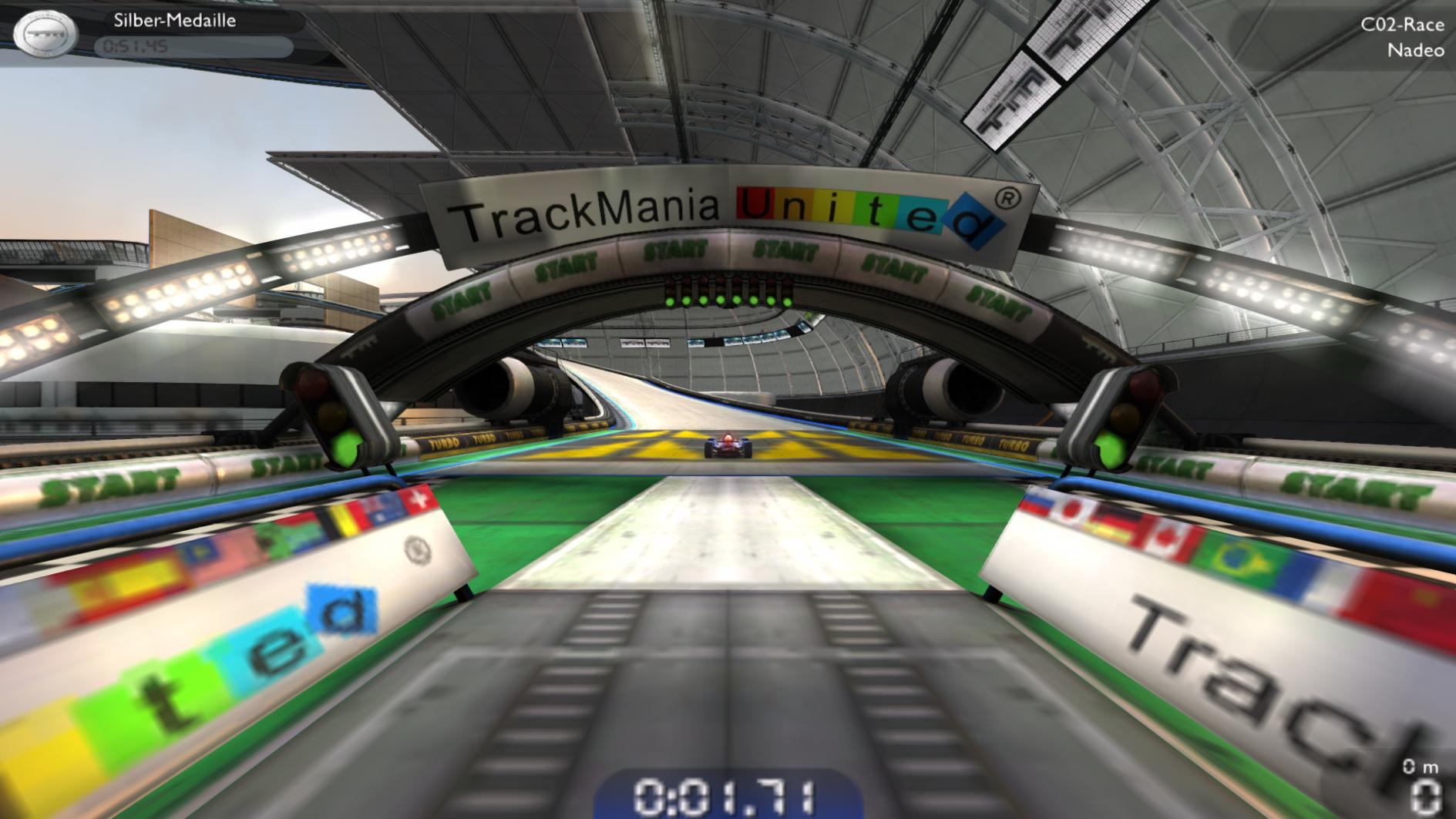

Hallo Community :)
ich habe seid gestern in jedem Spiel stark verwaschene Texturen. Ich habe schon alle AF und AA einstellungen ausprobiert. Leider keine Besserung.
Ich habe eine vermutung wo das Problem her kommen könnte. Gestern habe ich mal wieder TrackMania Sunrise installiert. Lies sich aber nicht starten weil Windows 7 sich nicht mit dem Kopierschutztreiber StarForce anfreuden kann. Also das Spiel wieder DeInstalliert. Der Treiber mit einem entsprechendem Tool.
Meinen Grafikkartentreiber habe ich auch schon von 12.3 auf 12.6 aktualisiert. Nochmal komplett DeInstalliert und nochmal Installiert. Immer noch keine Besserung :wall:
Hier ein paar Screenshots:
2012-08-12_00001.jpg Hier das Spiel X3 Albion Prelude 2.5.1. Die Schrift ist normalerweise gestochen Scharf und gut lesbar.
Unbenannt.jpg Track Mania Nations Forever. Die Texturen sind hier im Normalfall ebenfalls gestochen Scharf und Balsam für die Augen. Aber so?
Bei CoD MW3 habe ich starkes ruckeln und sehr heftiges Texturen flimmern bekommen.
Die Detaileinstellungen sind bei diesen beiden Spielen auf das Maximum eingestellt. Ich spiele in der Auflösung von 1920 mal 1080 Pixel. Ich hoffe ihr habt ein paar Lösungsvorschläge für mich.
Meine Suche in Google hat mir nur Antworten wie "Stell dein AA mal höher" oder "Stell im Treiber mal die Texturfilterung auf das höchste". Schwierig wenn diese schon an der Grenze eingestellt sind.
Liebe Grüße mieper :)

Hi, das liegt daran, weil du das Update von Trackmania Nations Forever nicht installiert hast. "TmNationsForever_Update_2010-03-15_Setup" Klick
