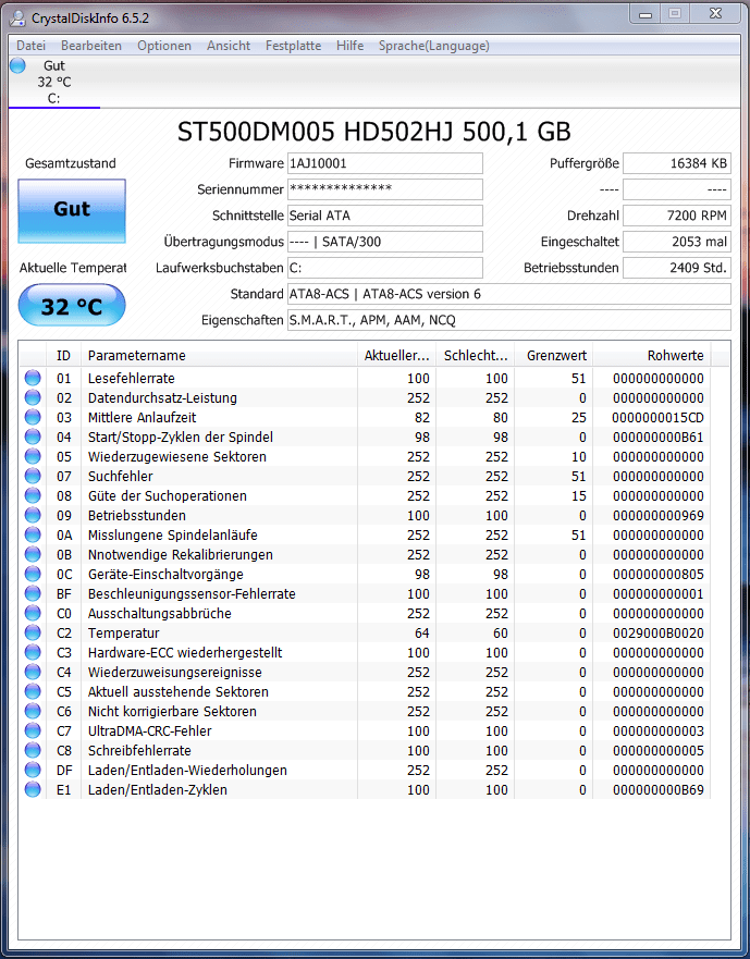

Mich wundern die auffälligen Ausschläge bis auf fast Null in der Transferrate der HDD bei HD Tune. Hat das was zu sagen?
Bild hängt an sowie Crystal Disk Info Screen.
Könntet ihr bitte mal drüber schauen?
Das ist vollkommen normal, da das Betriebssystem auf der selben Platte liegt und auch während des Benchmarks auf die Platte zugreifen muss. Nur wenn man eine Platte testet, auf die das Betriebssystem während des Benchmarks nicht zugreift, weil da keine betriebssystemrelevanten Daten liegen, kann es eine durchgehende Kurve geben.
Eben und genau das führt bei dem Oberflächentests von HD Tune gerne mal zu roten Stellen obwohl die Platte in Ordnung ist, denn auch die Antwortzeit bestimmt bei dem welche Farbe ein Kästchen bekommt. Ist eben ein dummer Tool und sollte daher niemals überbewertet werden. Außerdem scheint es ein Problem mit dem SATA Datenkabel zu geben oder mal gegeben zu haben. Achte darauf ob sich bei CrystalDiskInfo der Rohwert von Attribut C7 (UltraDMA-CRC-Fehler) ändert, wenn ja liegt immer noch ein Problem vor und dann sollte geprüft werden ob beide Stecker des SATA Datenkabels ordentlich sitzen. Ist das auch der Fall, dann tausche das Kabel aus.

Super! Danke nochmals für die Antworten. Das mit dem SATA Kabel behalt ich im Auge.
