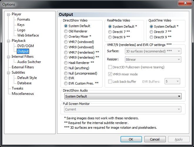

mitm kmplayer kannst ohne probleme tonspuren bei MKV wechseln, das wäre auch meine Empfehlung. Das ist nen top player
Es geht um folgende einstellung die ihr auf dem foto ändern müsst. Dann klappt es auch mit dem Vollbild video OHNE kanten.
"DirectShow Video: System Default"
