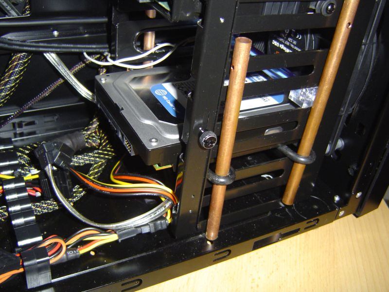

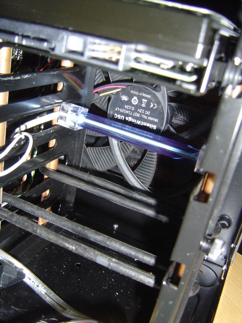

entkopplung eigenbau 3,5 schacht
hi
was sagt ihr dazu?siehe bilder
hab so ein ähnlichen tip im netz gefunden mit den o ringen
ist etwas abgewandelt
o-ringe durchmesser 70mm- 69cent im baumarkt-wenn idee für gut befunden wird bestell ich mir hitzebeständige-sind weng teurer aber besser
eingespannt in hd käfig lanncool k62
gehalten mit kupferröhrchen-sind von nen windspiel(erst versuch waren 4 stifte-geht auch)
platte ist ruhiger - schwingungen weg
temps bleiben gleich-ist ja auch 140iger vorne dran
platte bewegt sich nicht hin und her - wenn doch könnte ich noch 2 schrauben unten reindrehen, löcher der platte sind genau im zwischen bereich des ersten rings,also könnte sie nicht rausrutschen
evtl. kann die platte auch in die ringe eingespannt werden-ist aber fummlig da käfig raus muss.wollte ich zuerst machen, aber testweise so reingelegt-sieht auch gut aus.
hatte vibfixer zum testen doch der musste ja oben in 5,25 schacht rein-temps höher-lüfter musste noch drunter
gelesen und gelesen und getestet und getestet und jetzt denk ich das könnte gut sein.
