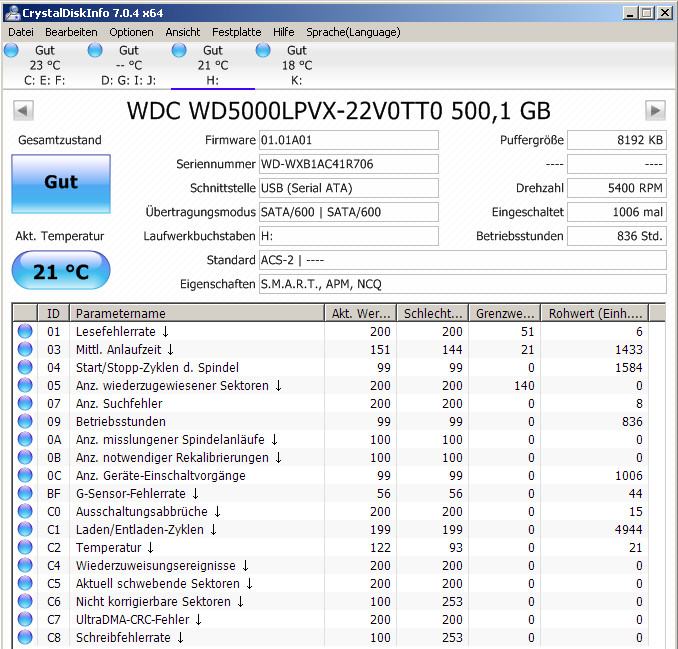

Heute ist eine gebraucht gekaufte 2,5 Zoll Western Digital (01/2015) Platte angekommen (ein Plattern/zwei Lese-& Schreibköpfe) welche ich als Backupplatte nutzen will. Leider weist CrystalDisk Leserfehler aus und die G-Sensor Fehlerrate erscheint mir hoch.Was haltet Ihr davon?

Der G-Sensor registriert zu harten Stöße die auf die Platte einwirken, natürlich kann er das nur wenn diese auch in Betrieb ist. Da bist Du also selbst dran Schuld und solltest die HDD besser behandeln, die Dinger sind empfindlich! Von HGST gibt es dieses Video über die Empfindlichkeit und korrekt Handhabung von HDDs, mit dem Empfehlung wie die Umgebung aussehen sollte auf denen mit HDDs gearbeitet wird und sie weisen darauf hin, dass die Schäden sich auch erst später bemerkbar machen können. Die 6 Lesefehler können eine Folge davon sein, oder schon erstes Signale von Altersschwäche, immerhin altern HDDs eben auch, wenn sie nicht benutzt werden und sind nur auf eine Nutzungsdauer von 5 Jahren ausgelegt. Samsung hat das früher auch immer recht offen in die Datenblätter geschrieben hat, so wie hier:
Die Platte hatte ich gebraucht gekauft und somit wurden die Erschütterungen nicht von mir verursacht.

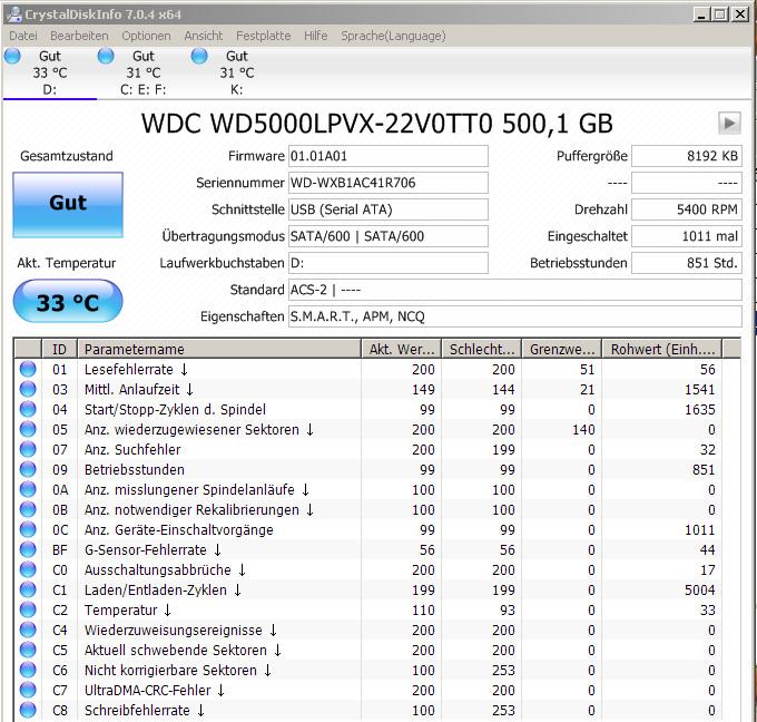

Habe aufgrund der Fehleranzahl der HDD gestern noch h2testw drüber laufen lassen und folgende Fehlermeldung erhalten:
Fehler beim Lesen der Datei 'H:\1.h2w', Offset 0x2ab00000.
(Das Zeitlimit für die Semaphore wurde erreicht. Code 121)
Achtung: Nur 476779 von 476937 MByte getestet.
Schreibrate: 24,6 MByte/s
Leserate: 27,5 MByte/s
H2testw v1.4
Danach noch einmal CrystalDisk drüber laufen lassen und hat sich von Lesefehlerrate von 6 auf 54 erhöht.und ein schwebender Sektor kam hinzu.
Anschließend habe ich die Platte neu formatiert, die Lesefehlerrate stieg von 48 auf 56 und der aktuelle schwebende Sektor war wieder verschwunden.
Werde die Platte beobachten und bald gegen eine andere tauschen.

Das ein schwebender Sektor verschwindet nachdem er überschrieben wurde, ist normal. Schwebende Sektoren sind Sektoren deren Daten nicht mehr zur ECC passen die hinter jedem Sektor steht und mit deren Hilfe auch nicht mehr korrigiert werden können. Da die korrekten Daten nicht mehr feststellbar sind, gibt die Platte statt falscher Daten einen Lesefehler als Antwort wenn man versucht diese zu lesen. Das kann auch anderen Gründe als defekte Oberflächen haben, z.B. einen Stromausfall während eines Schreibvorgang der dazu führt, dass eben nicht die ganze Daten plus der neuen ECC geschrieben wurden oder wegen eines Stoßes oder Vibrationen ist der Kopf beim Schreiben aus der Spur gekommen und hat Daten auf der Nachbarspur überschrieben. Auch arbeiten HDDs nicht 100%ig und die Hersteller geben die Fehlerhäufigkeit auch in Form der UBER an, wobei eine UBER von 1:10^14 bedeutet, dass je 10^14 gelesener Bits was etwa 12TB gelesener Daten entspricht, ein Lesefehler und damit schwebender Sektor im Rahmen der Erwartungen liegt.
Die Controller merken sich die schwebenden Sektoren und prüfen die Daten nach dem erneuten Schreiben auf diese Sektoren, dann verschwinden diese einfach oder werden eben durch Reservesektoren ersetzt. Dies war bei Dir nicht der Fall, die Oberfläche ist an der Stelle also offenbar nicht beschädigt, es kann aber eben auch sein, dass die Mechanik nicht mehr so ganz die erforderliche, extrem hohe Präzision aufweist um die Spuren korrekt anzufahren und dann könnten schon minimale Schwingungen wie durch Schall (schau Dir mal das Video "Shouting in the Datacenter" an) reichen die Köpfe beim Schreiben aus der Spur zu bringen. Die Suchfehler könnten ein Hinweis in die Richtung sein das die Positionierung der Köpfe nicht immer so geklappt hat wie sie sollte. Die hat aber auch ihre 5 Jahre Nutzungsdauer hinter sich, von der sollte man nichts mehr erwarten und über alles froh sein was sie noch schafft.
