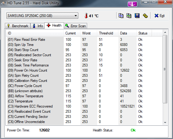

als letztes habe ich dann mal mit HDtune nen Benchtest gemacht und die Systemplatte auf der sich das Spiel befindet getestet. Die Platte ist ne Samsung SP2504C, also schon was älter.. herausgekommen ist dabei sowas:

hie rein screen, scheint dort aber irgendwie alle si.o zu sein..

Der stark erhöhte (C3) Wert lässt auf ein defektes Sata-Kabel oder SATA Port schließen, tausch mal das SATA Kabel und gegebenenfalls den SATA Port.

Wie kommst du darauf, dass ein hoher Raw-Wert bei Hardware ECC Recovered auf ein defektes Datenkabel oder einen defekten Port schließen lassen?
.. ach Mist .. "verwechselt" mit C7 UltraDMA CRC Error Count :fresse:
