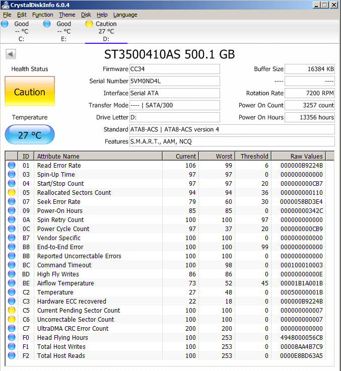

HDD kaputt ? Crystaldisk Screenshot

Mit 272 wiederzugewiesenen und 7 schwebenden Sektoren sowie 14 High-Fly Writes, kann man das fast so sagen. Ich würde empfehlen die Daten zu sichern, wobei das sowieso regelmäßig gemacht worden sein sollte und die Platte zeitnah zu tauschen.
Dabei eine Sache nicht vergessen: neue Festplatten sind ebenfalls anfällig für Ausfälle. Also ausreichend testen, bevor du sie verbaust und ihr Daten anvertraust. Grade in der Anfangsphase sollte man auf jeden Fall Backups machen. Nichts ist schlimmer, als die Daten von der alten auf die neue HDD zu kopieren und nach paar Wochen geht die dann auch kaputt. Wirklich immer ein Backup machen (1:1 Kopie auf einem anderen Datenräger). Man kann das einfach nicht oft genug betonen.
