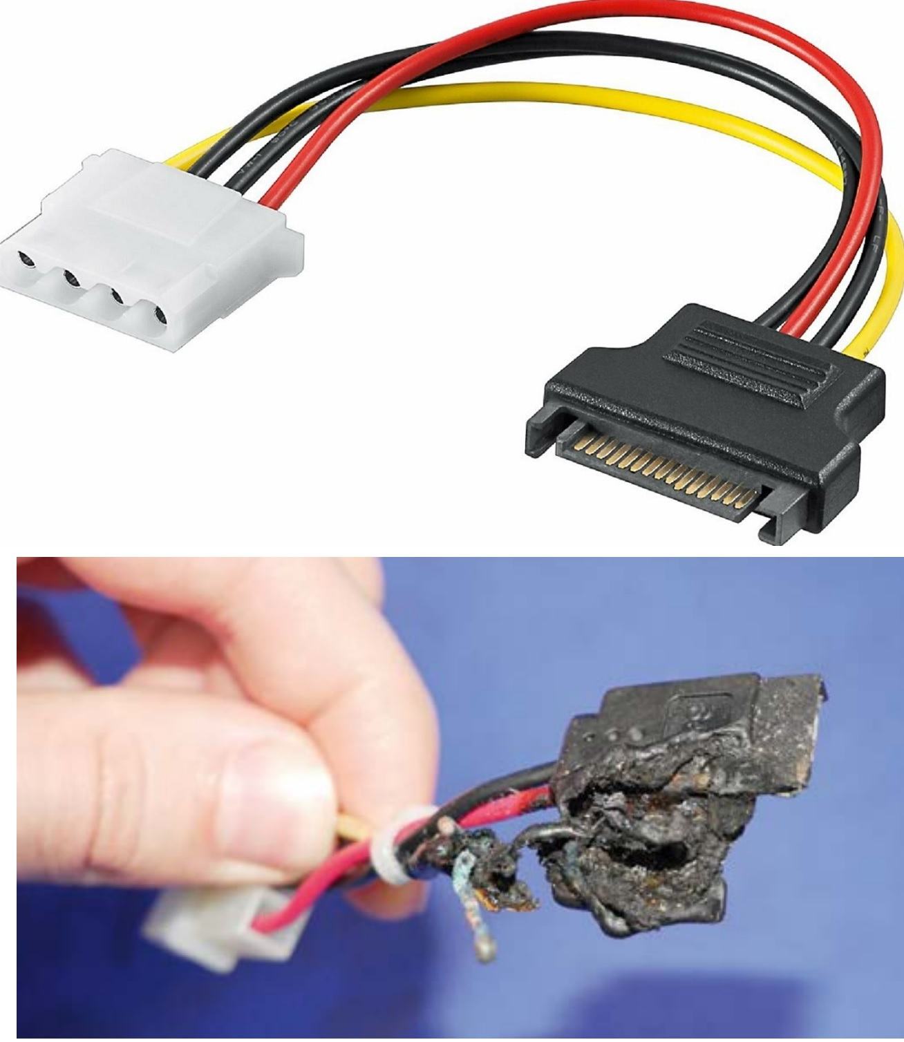

Hast du zufällig einen 4 Pin Molex auf SATA Adapter verwendet?
Bei den 4 Pin Molex auf SATA Adaptern musst du aufpassen, es besteht Kurzschluss und Brand Gefahr bei den billigen Adaptern so wie hier beschrieben.
