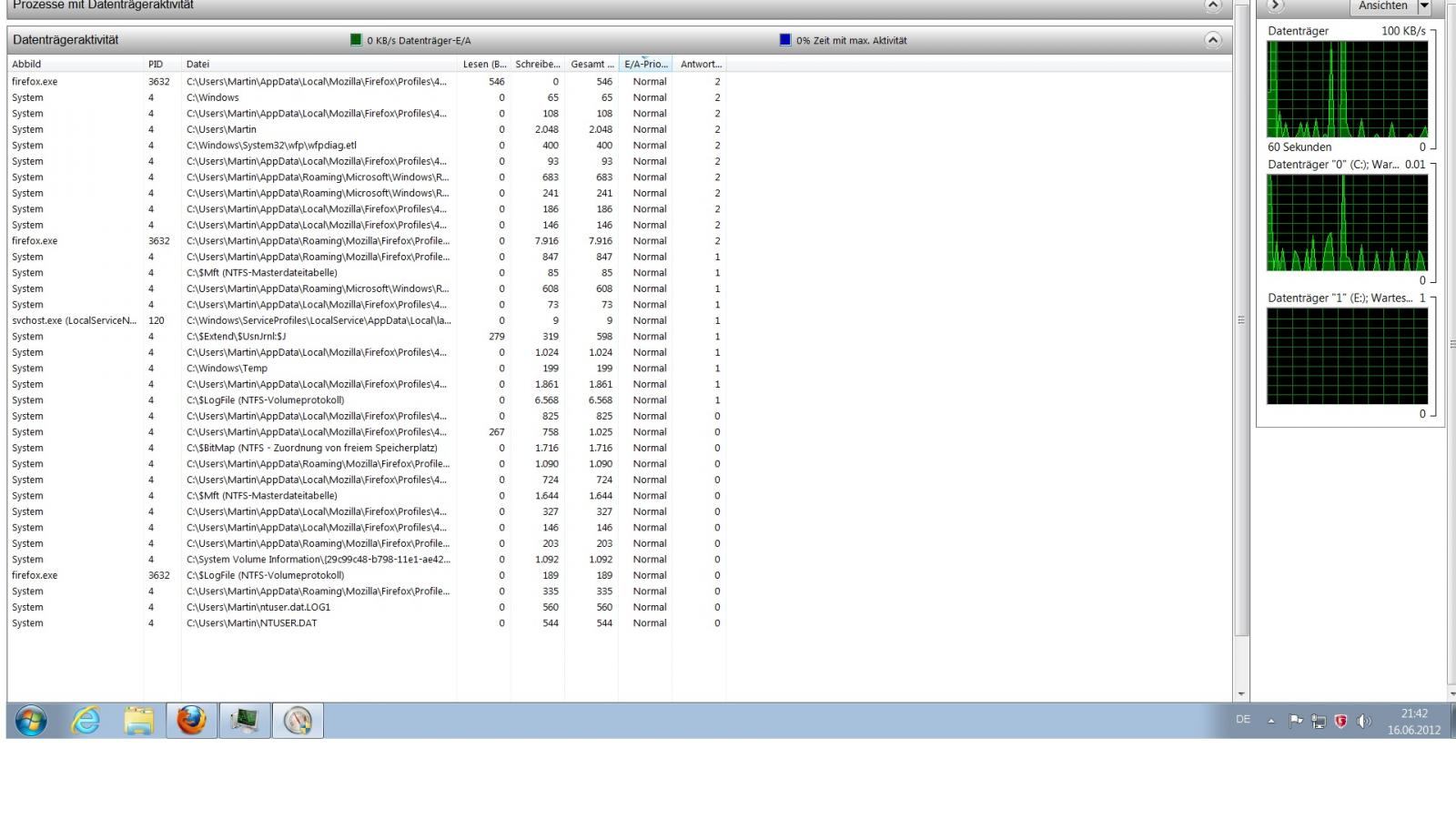

Anbei ein Screenshot von den Prozessen meiner Laufwerke, vielleicht kann jemand sehen, ob da was Ungewöhnliches dabei ist. Wenn nicht, stecke ich das Ding ab.
Da kann ich nix Ungewöhnliches sehen, allerdings stehen da ja längst nicht alle Prozesse drin. Ich würde da eher mal mit Hijacktis ein Log erstellen, das zeigt so gut wie alles an (außer Rootkits, das ist aber ein Extremfall).

Klar sollte man erst checken, ob es ungewöhnliche Ursachen gibt, aber offenbar ist das Geblinke schon eher normal, sprich, hat Prozesse zur Ursache, die o.k. sind.
Mit Abschalten des DVD-Brenners z.B. wurde es bei mir besser und bei anderen sehr viel besser. Offenbar ist das dauernde Checken des Laufwerkes durch Win "normal". Und dass der FF und der Virenscanner und irgendwelche Windows-Dienste ständig was machen auch. Und wenn man bedenkt, dass das Lämpchen ALLE SATA-Geräte widerspiegelt, von denen der PC meist mehrere hat, dann ist ein sekündliches Blinken nicht unnormal, oder wie oft blinken wäre deiner Meinung nach normal?
Mit "Process Monitor" sieht man alle Prozesse, aber es sind so viele, dass man sie nicht per Screenshot hier zeigen kann. Da ist dann z.B. der FF mit hunderten Einträgen drin und nicht nur 1 oder 5 Mal, dito der Virenscanner, svhost.exe und andere. Ist bei Hijackthis vermutlich genauso?
