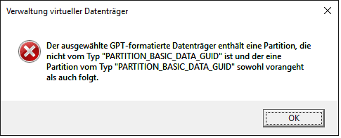

Wenn ich aber von diesen Speicherplatz versuche eine neue Partition zu erstellen, kommt mir folgende Fehlermeldung:[/BR] Screenshot.png

Die HD204UI hat wie praktisch alle HDDs seit Jahren schon, zwar physikalisch 4k Sektoren, emuliert aber 512 Byte pro Sektor, ist also eine 512e Platte. Mit Deinem Problem oder ob man eine Partition verkleinern kann, hat das also nichts zu tun.

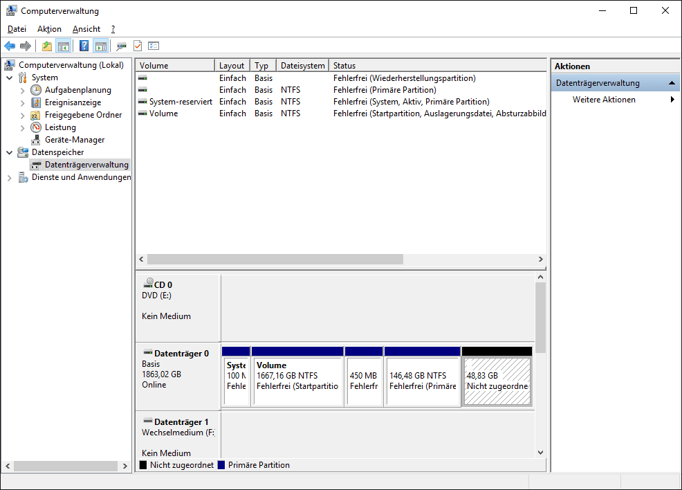

hdd verwaltung.png [/BR]
Laufwerk C: hat insgesamt 1,67TB, Laufwerk D: 100GB
Ich würde gerne C: um 50GB verkleinern.
Die Aufteilung des Bildschirm ist leider suboptimal weil man die LW-Buchstaben oben in der Tabelle nicht sieht und eine 100GB Partition kann ich auch nicht erkennen, aber wenn D: die Partition mit den 146,48GB ist, so liegt doch dahinter noch ein unpartitionierter Bereich mit 48,83GB und um den müsste die Partition erweitern lassen. Da zwischen der C: und der vermutlichen D noch eine 450MB Widerherstellungspartition liegt, könntest Du sowieso nicht einfach C: verkleinern und D: den Platz zuweisen, zumal man Partitionen sowieso nur nach hinten (also im Bild rechts) erweitern kann.

Aber genau das ist das Problem.Ich kann aus den 48,83GB keine neue Partition machen.Notfalls kaufe ich mir wirklich eine SSD.
Die Platte dürfte mit MBR partitioniert sein und bei MBR gehen nur 4primäre Partitionen, man hätte also eine erweiterte Partition anlegen müssen und in der hätte man dann weitere Partitionen machen können.
samuil40, wenn die Platten in dem Rechner in Deiner Signatur steckt, als an dem alten M2N68er Board welches mit Sicherheit noch ein einfaches BIOS und kein UEFI hat, dann lass das, denn zum Booten von einer GPT partitionierten Platten braucht man ein UEFI und dort meist auch noch die richtigen Einstellungen.
