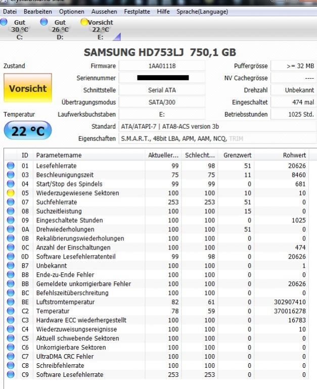

Hi,
es fing damit an das mein Rechner rumsponn und extrem langsam hochfuhr, danach im Win7 Desktop immer beendet werden musste. Gut ok, dachte mir Windows zerschossen und neu installiert. Hat ewig gedauert und dann wars sauber drauf....3-4 Tage alles ok, dann gings wieder los. Dabei fiel mir auf das immer die selben Partitionen verschwanden und alle von einer Platte, HDD abgezogen, alles bootet normal.
So nun hab ich gestern meine HDD komplett formatiert und alle Partitionen gelöscht, chkdisk drüberlaufen lassen, ohne Ergebnis und Crystal Disk genutzt. Dabei kam folgendes raus:
Wer hilft mir mal zu deuten was hier los is. Momentan läuft es wieder, aber nur eine Frage der Zeit bis es wieder losgeht.
Danke.
Irgendwas hat die Platte definitiv. Wenn Windows ewig zum booten braucht, erkennt er sie nicht richtig oder hat Leseprobleme.
Solltest auf jedenfall drüber nachdenken, sie auszutauschen, wenn du den Platz brauchst. Auf keinen Fall mehr würde ich irgendwelche wichtigen Sachen drauf speichern.

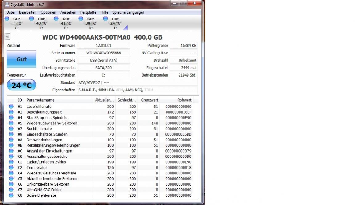

Was ich grad sehe, sind deine Platten immer so kalt?
Lager werden mit Öl geschmiert, das Öl fließt erst ab so 35°C, demnach lebt platte bei 35-45°c deutlich länger.
So sieht es bei mir aus, laufwer I mein Externer bunker, den ich grad anwarf.

10 wiederzugewiesene Sektoren hat die, also solche die nicht mehr fehlerfrei gelesen werden konnten und wo auch die Fehlerkorrektur die Probleme nicht mehr beheben konnte. Diese wurden dann wiederbeschrieben, dabei geprüft und durch Reservesektoren ersetzt. 10 sind noch nicht wirklich viel, aber auch keine Banalität mehr und Du solltest den Wert um Auge behalten, denn wenn es schnell mehr werden oder schwebende Sektor auftreten, dann ist es ein Hinweis auf einen baldigen Komplettausfall.

Bzgl der Symptomatik: hast du Windows komplett frisch installiert oder eine Sicherung drauf gezogen mit bereits installierter Software?
Sinnvoll wäre vllt auch mal die Nutzung eines Diagnose-Tools für Samsung HDDs: Samsung ES Tool - Download - CHIP Online

Dann hast du wohl schon ein paar Festplatten völlig zu unrecht ausgemustert. Denn welches Attribut und ab wann es gelb markiert wird ist die Entscheidung des jeweiligen Programmautors. Da gibt es teils größere Unterschiede zwischen den einzelnen Programmen.
Gelb bedeutet nicht, dass die Festplatte defekt ist oder kurz davor steht. Es bedeutet, dass es mal ein Problem(chen) gab und es empfohlen wird die Smart-Werte die nächste Zeit genauer zu beobachten. Das können ganz harmlose Probleme sein, wie Übertragungsfehler durch ein nicht richtig sitzendes Kabel aber auch schwerwiegendere. Eine gelbe Markierung bedeutet trotzdem nicht, dass die Festplatte gleich defekt oder unzuverlässig ist. Auch schwebende bzw. unlesbare Sektoren müssen kein Hinweis auf einen Oberflächenproblem oder Kopfdefekt sein. Wenn der Rechner beispielsweise öfter mal abgestürzt oder der Strom ausgefallen ist, können das ganz harmlose Soft-Bads sein.
