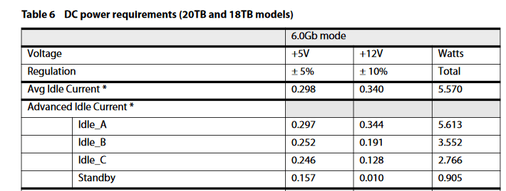

Ich habe mir gerade mal das Datenblatt zur Exos X20-20TB angeschaut (Die Datenblätter zur neuen X24 verursachen 503 Fehler) und dort wird angegeben:
Wir liegen also beim Standby, d.h. Spindelstopp+Elektronik im Schlaf bei ca. 0,9 Watt.
Ich konnte den Standby zwar nicht messen, habe aber bisher immer sehr nah mit meinen anderen Messungen an den Seagate-Dokumenten gelegen, daher würde ich sagen 0,9 Watt sind plausibel.
