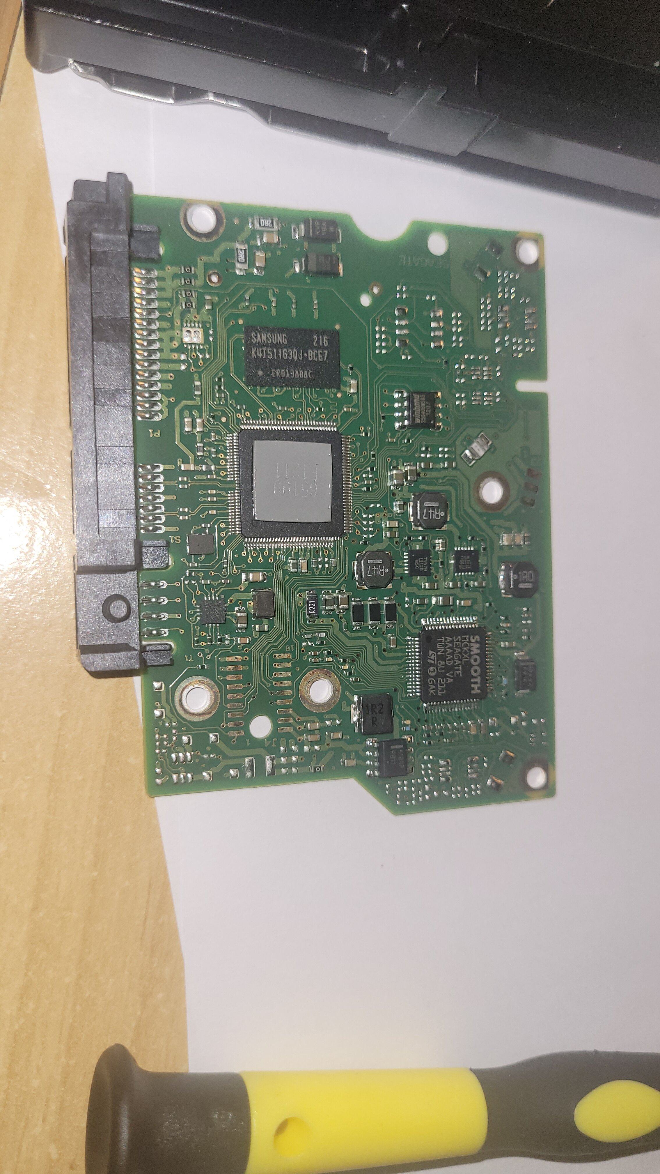

Ich hoffe, das mir vielleicht der Eine oder Andere HDD Experte noch einen Tipp geben kann, bevor ich eine schmerzhafte (teure) professionelle Datenrettung in Anspruch nehmen muss.
3TB Seagate Barracuda 3000 ST3000DM001
Seit gestern wird die fest verbaute HDD nicht mehr erkannt, weder direkt am Sata noch in einem externen Gehäuse.
Was man hört, läuft die Platte mechanisch aber ganz normal an.
Die Kontakte sehen auf der Platine nicht mehr besonders schön aus, die habe ich gereinigt mit Alkohol, keine Verbesserung. Durchgang ist aber laut Messgerät vorhanden.
Verbaut ist ein Foxconn Board 100664987 Rev.A, kann ich das einfach gegen ein identisches tauschen oder muss der ROM Chip zwingend von der alten Platte ausgelötet werden damit das funktioniert?
Hat jemand eine Idee, was ich tun kann?
Vielen Dank für Eure Hilfe!
Die ist berüchtigt, denn sie ist nicht für Dauerbetrieb ausgelegt, sondern nur für 2400 Power-On-Hours pro Jahr:
Es sind Kalenderjahre, da HDDs auch altern wenn sie nicht benutzt werden und daher auch nur beschränkt lagerbar sind. Natürlich gilt dies nur, wenn sie innerhalb ihrer Spezifikationen betrieben werden und es ist ein Mindestwert, die meisten werden auch länger halten, aber sie halten eben auch nicht ewig. Die ST3000DM001 fällt meist nach irgendwann so um die 17.000 bis 20.000 Betriebsstunden aus, da hilft auch kein Wechsel der Platine, denn da ist die Mechanik dann hinüber. Dann hat sie auch schon mehr Betriebsstunden runter als nach 5 Jahren der geplanten Nutzungsdauer und selbst bei Dauerbetrieb schafft sie es i.d.R. über die 2 Jahre Garantie hinaus, wenn auch oft nur knapp. Es hatte schon einen Grund warum sie damals so günstig war, sie war ja lange die günstigste 3TB HDD und dazu noch eine der schnellsten. Daher war sie sehr beliebt und wurde leider auch oft für Anwendungen wie NAS genutzt für die sie nicht gemacht wurde.
Wenn, dann muss man immer auch den Chip mit den Kalibrierdaten tauschen, aber wenn sie schon ungefähr so viele Betriebsstunden runter hat wie oben geschrieben oder auch etwas weniger, inzwischen sind die Dinger ja auch schon recht alt und wie gesagt altern HDDs auch mit der Zeit wenn sie nicht genutzt werden, dann dürfte der Platinenwechsel sinnlos sein und nur der Weg zum Datenretter bleiben.
