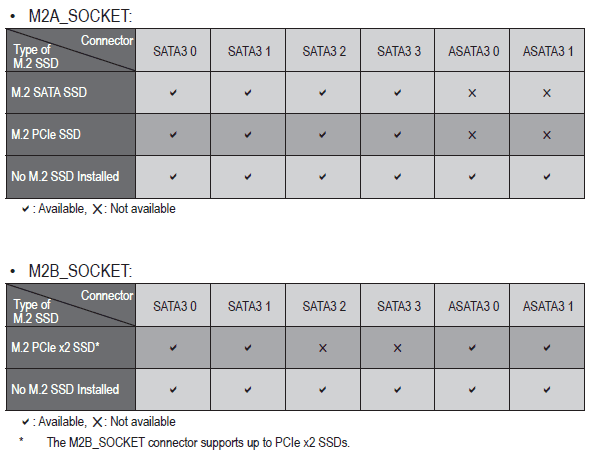

Sooo, ich besitze folgende Hardware:
GigaByte B450 Auros Pro-CF
das Problem das ich bei diesem Mainboard zurzeit habe ist, ich kann keine M2 SSD zeitgleich mit einer HDD verwenden.
Wenn ich allerdings jede einzeln ohne die Andere anschließe, funktioniert jede der Beiden.
Auf der SSD ist das System drauf.
Sind beide Speichermedien zeitgleich ausgerüstet, kann ich die HDD die über SATA angeschlossen ist, weder im Geräte-Manager finden noch in der Datenträgerverwaltung und auch nicht über den Windowsbefehl "disk..."
Ist nur die HDD (diese ist eine komplett Neue) angeschlossen, kann ich mit einen WIN10-Stick win10 auch ganz normal drauf hauen, die Platte funktioniert also ordnungsgemäß und das Board also auch.

ALLE Screen´s sind mit beiden Speichermedien.
Hab da noch einen Nachtrag.
Die M2 liegt auf M2A und die HDD auf SATA3 0.

Erstmal Willkommen im Forum,
Dann müsste es ja laufen, wenn das stimmt und auch die Tabelle im letzten Image korrekt ist. Wenn die SSD eingebaut ist, dann schau doch mal ob CrystalDiskInfo die HDD findet. Wenn ja, dann haben wohl die Storage Spaces sie vereinnahmt und wenn nicht, probiere einen anderen SATA Port, denn dann hängt sie wohl an einem der eben nicht aktiv ist, wenn der M.2 Slot belegt ist in dem die M.2 SSD steckt.

Also ich habe alle ASATA und alle SATA Schnittstellen ausprobiert, Ergebnis = Nichts.
Ich verstehe es einfach nicht...
Ich habe auch das Bios des Boards nochmal auf "default" gesetzt, falls ich doch versehentlich Etwas verstellt habe, aber es tut sich einfach nichts, ich werde da nicht schlau draus.
Zeigt denn CrystalDiskInfo die Platte an?
Nein, deswegen versuchte ich auch alle übrigen SATA Ports am Board aber bei keinem der Ports zeigt DeskInfo die HDD an wenn die SSD auch anliegt.
