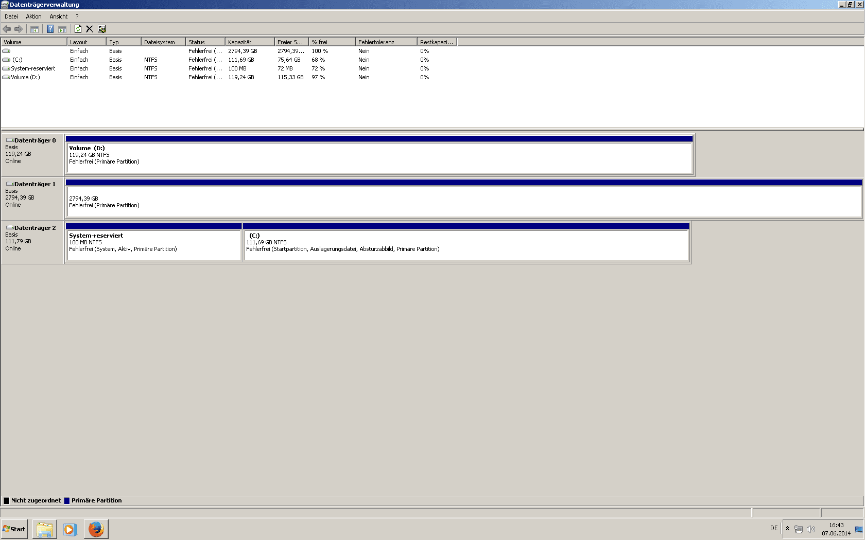

Ich habe gestern mein System neu aufgesetzt. Windows wurde auf einer SSD im AHCI Modus installiert. Nun wird meine Daten-Festplatte (HDD) nicht mehr im Computerbrowser angezeigt. Im BIOS wird sie jedoch erkannt und auch in der Datenträgerverwaltung wird sie angezeigt. Allerdings kann ich dort unter Rechtsklick nur "Volumen löschen" und "Hilfe" auswählen. Die Platte hat in der Datenträgerverwaltung keine Volumenbezeichnung und kein Dateisystem, wird aber als Online angezeigt.

Sehe gerade, dass die Platte sogar als komplett leer angezeigt wird.
ich sehe da keine leere Platte, nur eine Platte mit einer Primären Partition, die keinen Laufwerksbuchstaben hat.

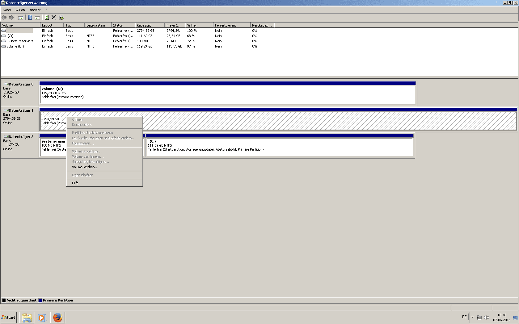

Wenn du dir den 2. Screenshot angesehen hättest, wüsstest du, daß das nicht geht (ausgegraut).
