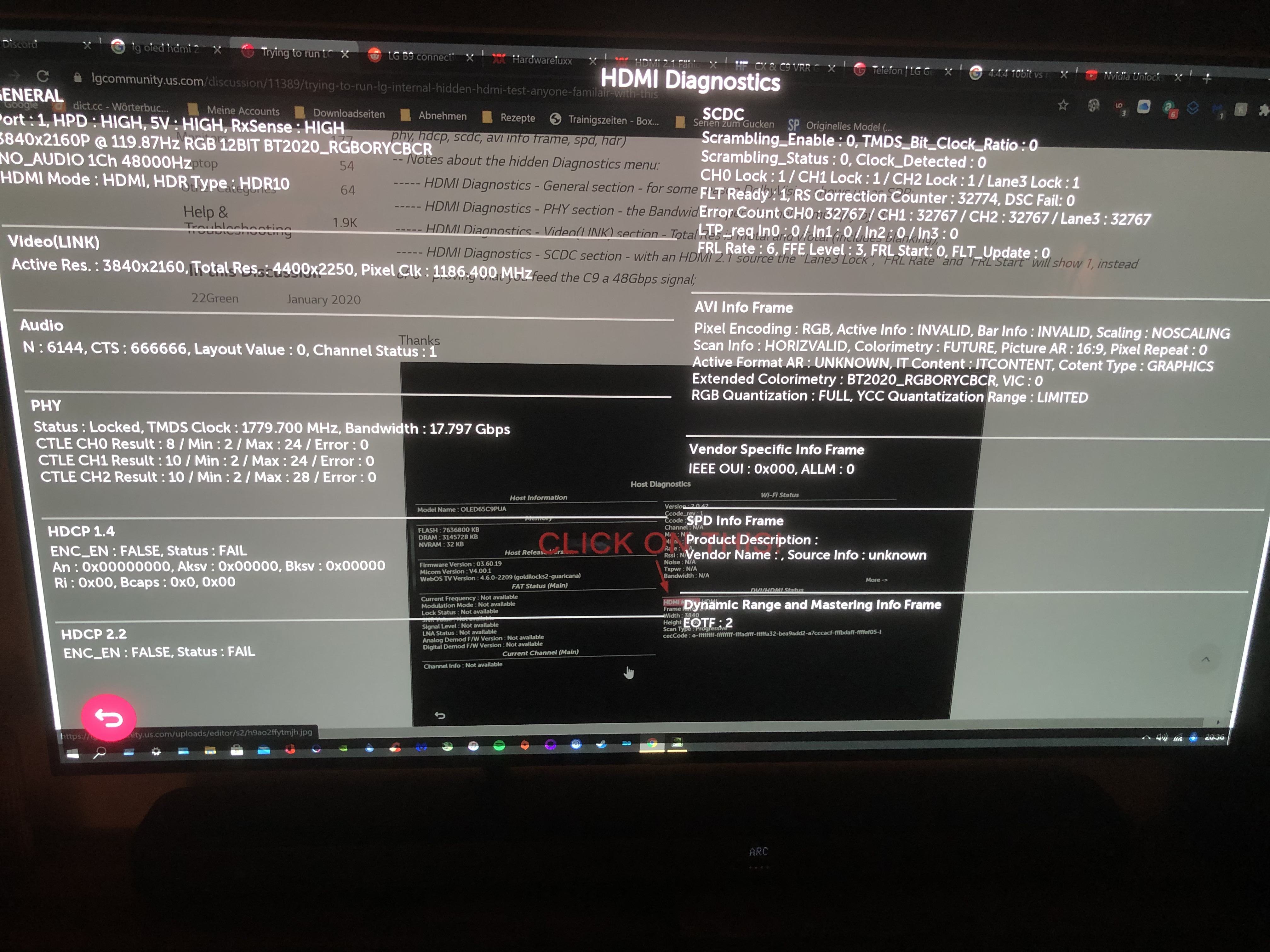

Das Bild zeigt die eindeutigen Werte die an den Fernseher übermittelt werden. HDCP Fail,obwohl NVIDIA Control Panel beide Geräte als kompatibel anzeigt. Ausserdem bei weitem keine 48gbps Bandbreite
