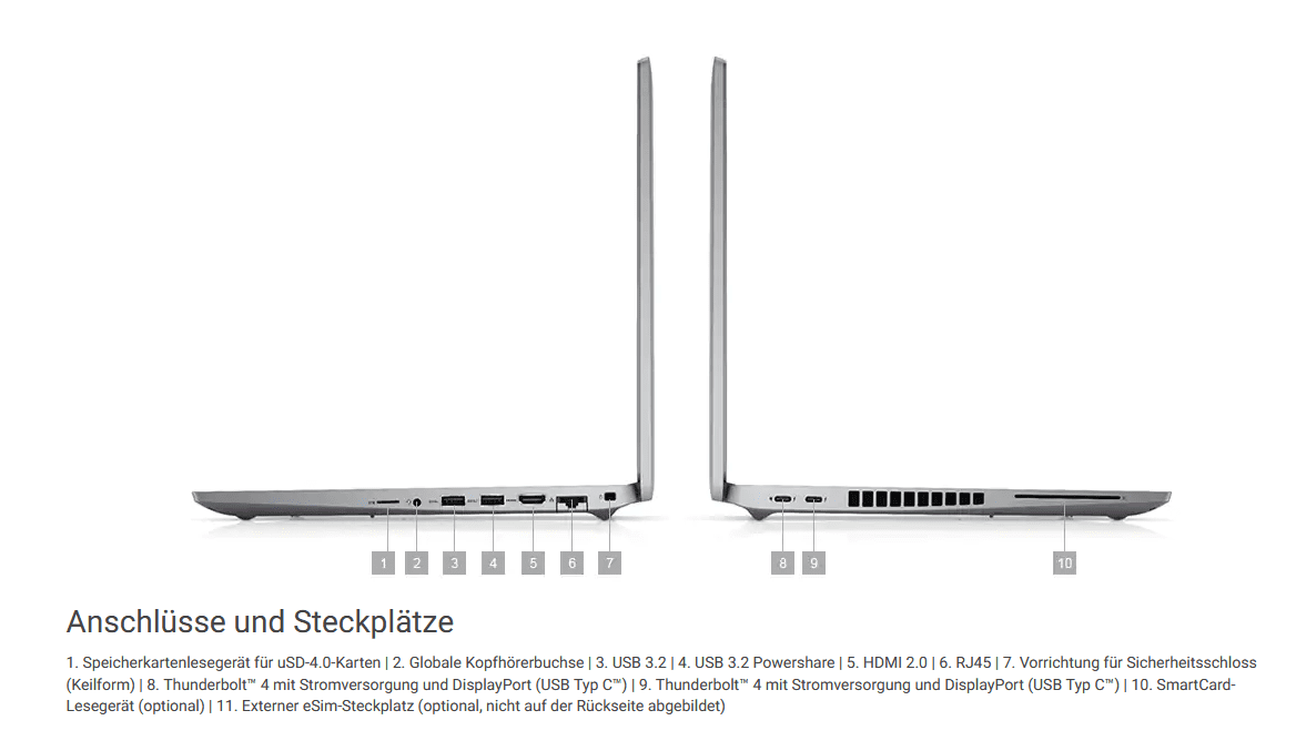

Den USB-C-Anschluss habe ich gesehen, sieht aber nach reiner Stromversorgung aus, nicht nach Bildübertragung, oder irre ich mich?
Das sollte im Idealfall in der Gebrauchsanleitung deines Laptops nachzulesen sein. Wir wissen hier ja nichtmal, was es für ein Laptop ist.
Kann durchaus sein, das einer der beiden USB-C-Anschlüsse nur für Strom ist (vermutlich dann der mit dem Blitzsymbol), aber da ist ja noch einer daneben an dem vermutlich gerade das Netzteil steckt und der hat anscheinend das Symbol nicht. Vielleicht kann/sollte man das Netztteil dann auch einfach in den anderen Anschluss stecken.
Was für ein Notebook ist es denn, dann wäre das schnell geklärt ;)
Beste Grüße
Dell Latitude 5520
Sind USB-C mit Display Port. Also entweder USB-C zu Displayport oder ne Docking .
Beste Grüße
Lösung
Mega, dann allen vielen lieben Dank für sämtlichen Input - jetzt bin ich schlauer!
an Buchse 8 oder 9 = ThunderBolt anschließen und läuft!
