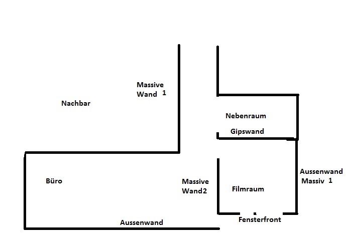

Hi,
ich würde hier gerne hilfreiche Infos bekommen,
Vorraussetzung ist:
-Mietwohnung, Skizze:
-Fußboden ist ein schlecht(kein? Trittschall) gedämmter Laminatboden
-Decke und 2 Wände sind wohl aus Beton
-Fensterfront K-wert 1.1 Doppelverglasung
Der 'Filmraum' soll so gedämmt werden, dass ich da
am besten auch nachts Mukke, etwas über Raumtemeratur hören kann
und filme schauen.. ohne n Bassgewitter beim Nachbarn auszulösen!
Haus ist n Plattenbau(Betonwände ausn 70gern),
von aussen voll gedämmt(Aussenwand ist 55cm incl Verplankung)

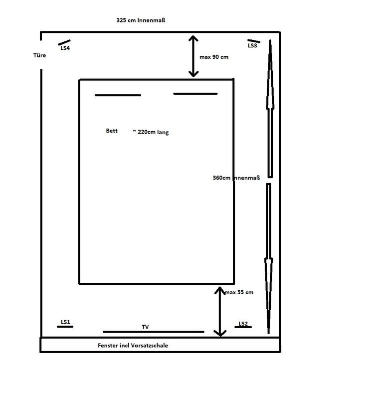

Hier mal ne genauere Skizze des Raums:
Soweit die Vorraussetzung,
hier mal das Angebot 1:
-Türe + Zarge raus und entkoppelt + Schallschutztür
-Trennwand zum Nebenraum 3x 12.5mm normaler Gipskarton + 1x 4cm Mineralwolle wird aufgepeppt mit:
1x Knauf diamondplatte 12.5mm + Moosgummi aussen und 75mm Knauf MW-Profil, 80mm Mineralwolle + 1x 12,5 mm Diamond Platte
- Aussenwände werden mit 2x 12.5mm Diamondplatte + 8cm Mineralwolle, 1x MW-Profil 75mm entkoppelt(Moosgummi)
- Decke mit 60mm Profil, 8cm Mineralwolle und Akustik-Loch-Platte
- Fußboden bleibt, aufs Laminat kommt einfach n Hochflor-Teppich
- Fenster bleiben, nur ein dicker Samt-Vorhang kommt dazu
Was würdet ihr anders machen?
btw. Geräte habe ich noch keine!
bin also ganz flexibel, leider nur preislich nicht
daher wird das Projekt wohl viel Zeit in Anspruch nehmen, bis alles fertig ist...
zuerst halt die Wände/Decke/Boden..
mfG
Vorraussetzung ist:
mfG
