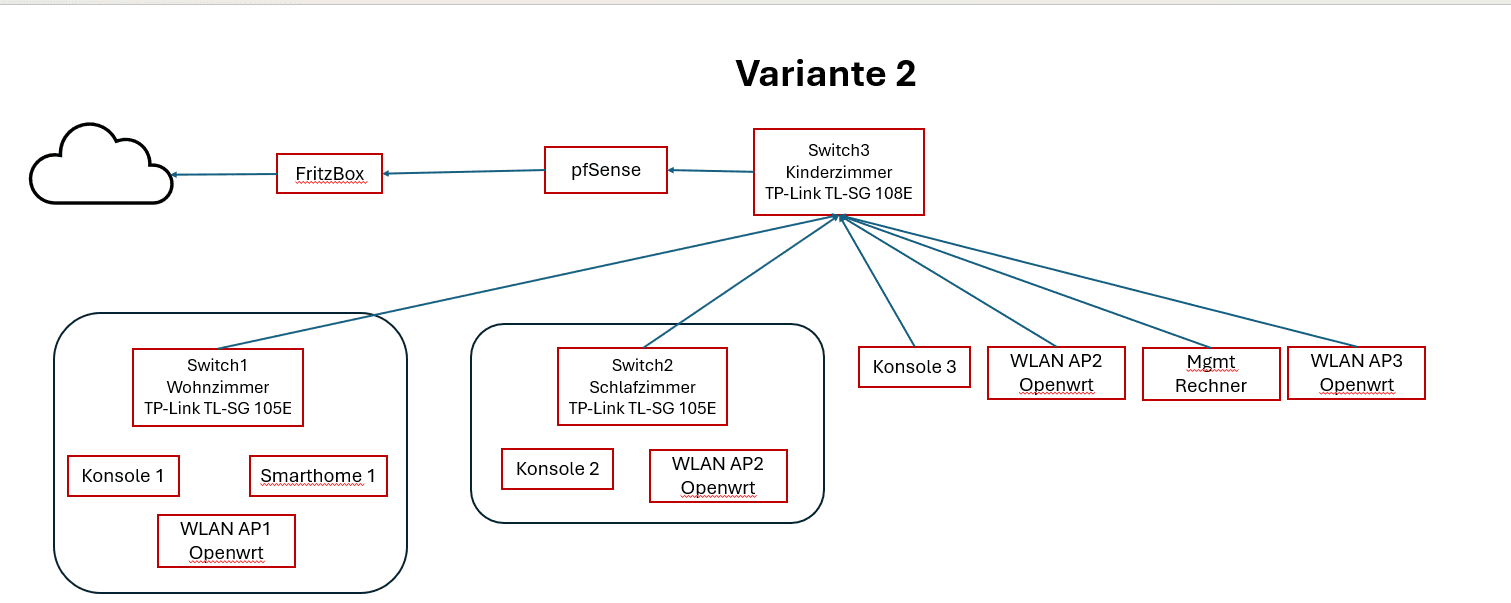

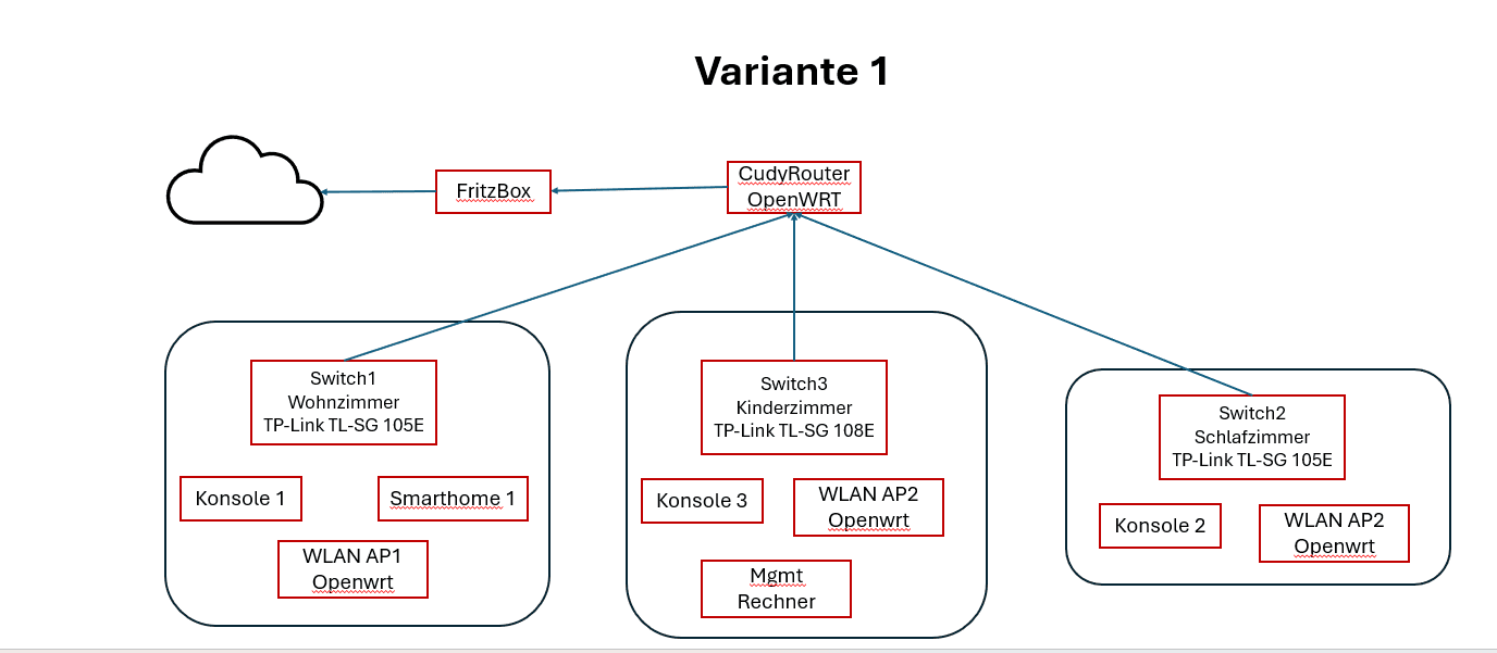

Zur Veranschaulichung hier als Bilder welche Optionen ich mir überlegt habe und sich bei mir fragen stellen
Die Fragen sind im Moment.
1. Kann ich die Switches in ein eigenes VLAN hängen damit sie vom Rest abgekoppelt nur vom Mgmt Rechner aus erreichbar sind?
2. Kann ich die Switches mit allen VLANS in Reihe an den nächsten Switch anhängen und damit alles zum Router/pfSense leiten?
3. Macht dieser Setup überhaupt Sinn oder ist er oversized und ich sollte eher mit eigenen IP-Adressbereichen im DHCP arbeiten und auf der FW dann diese Adressbereiche einfach entsprechend freigeben?
4. Benötige ich pro VLAN einen eigenen DHCP Server oder genügt ein DHCP im Netz der je VLAN/WLAN SSID eigene IP Adressbereiche hat?
5. Benötige ich vor der pfSense einen Router damit die Geräte miteinander kommunizieren können?
6. Welche Einstellungen muss ich in pfsense bzw. Router vornehmen um FRitzbox, pfSense, Switches und WLAN-AP vom Mgmt REchner und ggf. einem festgelegten Handy zu erreichen per SSH und Web(80,443)

...ich frage mich, was Du mit sowas überhaupt erreichen willst, bzw. wo da auf Deinem Bild die VLANs zu sehen sein sollen?
Ja..nennt sich Management-VLAN.
Ja, ber dann sollten die Trunk-Ports in der Kaskade auch entsprechens mehr Bumms haben.
Wie gesagt, Dein Setup verstehe ich nicht.
Ja
Geräte im gleichen VLAN sind im gleichen IP-Segment und damit kommunizieren die auch ohne Router, direkt untereinander.
Der Router kommt immer dann ins Spiel, wenn Kommunikation zwischen IP-Segmenten stattfinden muss (egal ob die in VLANs oder LANs stattfindet).
Manche Switche mit L3-HW-Beschleunigung, helfen dabei - wenn der Router zB keinen so dicken Port und/oder CPU hat, aber Durchsatz in wire-speed benötigt wird.
Deine Sense ist doch "der" Router"...wenn Du viel Inter-VLAN Traffic brauchst, dann sollte die Sense halt einen dickeren Trunk Port haben, zB 10G.

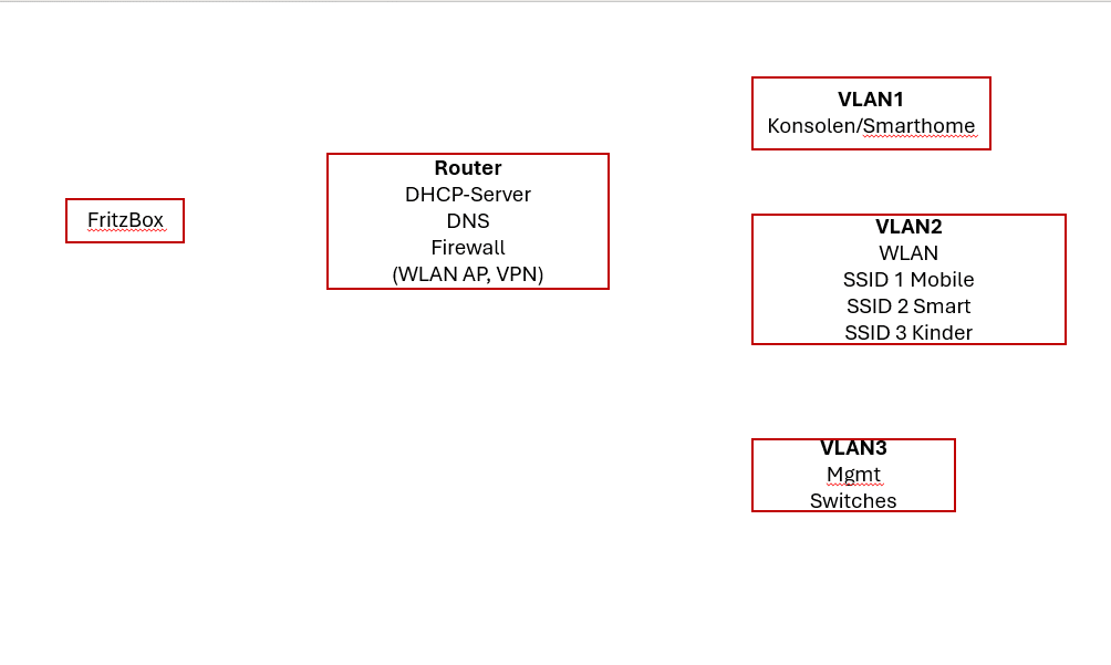

So wäre meine Idee.
3 VLANs
VLAN1 für die Konsolen und Smarthome
VLAN2 für die WLANs
VLAN3 Mgmt und Switches
Wie muss ich den DHCP Server am Router einstellen, dass er alle VLANs erreicht.
Hmmm...warum?
Was/welcher Anwendungsfall steckt dahinter?
Was sind das für Konsolen? Eine mit WiFi dabei?
Was ist mit den TV an denen die Konsole hängt? Haben die kein Wifi oder LAN?
Smarthome hat normalerweise WiFi...
VLAN2 für die WLANs
Auch wieder Frage warum?
Was ist der Unterschied zwiscen VLAn1 (Smart) und VLAN2 (Smart) ??
Warum nicht je SSID ein VLAN, das wäre der "Standard".
OK, Management VLAN.
Vermutlich an jeder Netzwerkschnittstelle einen eigenen DHCP und jede Netzwerkschnittstelle versorgt ein VLAN.
Jedes VLAN ein eigener DHCP-Pool, Server läuft/lauscht jewels auf VLANxx
Verzeih, aber weisst DU eigentlich was Du da tust?
Deine Fragestellung lässt mich aufhorchen...das hier wird noch eine Support Katastrophe...

Smarthome am LAN ist z.B. Philips Hue Bridge oder der Ikea Tradfri Gateway. Je per LAN angeschlossen.
Konsolen sind PlayStation4/5 per LAN angeschlossen.
Diese Geräte brauchen wesentlich mehr offene Ports und sollen auch vom Rest abgekoppelt werden.
Gerne pro SSID ein VLAN hatte das so nicht im Blick und bin gerade erst dabei mich einzulesen.
Vlan1 smart und Konsole = mehr offene Ports
VLAN2 Smart im WLAN wären Geräte wie Amazon Echo, Kaffeemaschine, SmartTV usw. Werde mich aber nochmal einlesen.

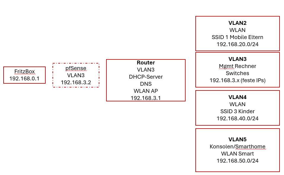

Ich bin nochmal in mich gegangen und habe mich auch eingelesen ein kleines bisschen.
Ich würde hergehen und folgende Aufteilung jetzt machen.
VLAN2 WLAN Mobile (Eltern)
VLAN3 Mgmt
VLAN4 WLAN Kinder
VLAN5 Smarthome, Konsolen, WLAN Smarthome (inkl SmartTV, FireTV usw.)
Dann wären die WLAN Accesspoint selbst in VLAN3 und stellen VLAN2, VLAN4, VLAN5 bereit
Die Switches in VLAN3 und stellen je Port das passend bereit
Der OpenWRT Router Sitzt dann selbst in VLAN3 und stellt die DHCP Server je VLAN stellen die passenden IP Adressbereiche bereit.
Ausbaustufe1 ohne pfsense deshalb noch gestrichelt

Ich möchte noch anmerken das es mit der FB und dem Openwrt Router ja doch schonmal double NAT haben kann.
Es sei denn du benutzt nur IPv6.
Die FB gegen ein Modem zu tauschen stünde daher bei so einem Projekt bei mir oben auf der Liste.
So läge WAN am Router an und er wäre die einzige Device die NAT durchführt.
Falls Telefonie wichtig ist, könnte die FB hinter den Router geklemmt werden und das weiterhin übernehmen oder ein VoIP ATA übernimmt.

Warum eigentlich?
Wenn Inter-VLAN Traffik auf 1Gibt ausreicht, kannst Du den openWT weglassen...die Sense kann ja auch VLANs.
VLANs und InterVLAN-Traffic in der Firewall des openWRT zu filtern, aber I-Net auf der Sense sind dann schon zwei Stellen wo Du in der Firewall ran musst.
Wenn die Sense nicht genug Bandbreite hat, hole zur Fritz noch einen USB-LAN Adapter, winn sonst nicht erweiterbar und nutze ins LAN dann LACP zum Switch.
