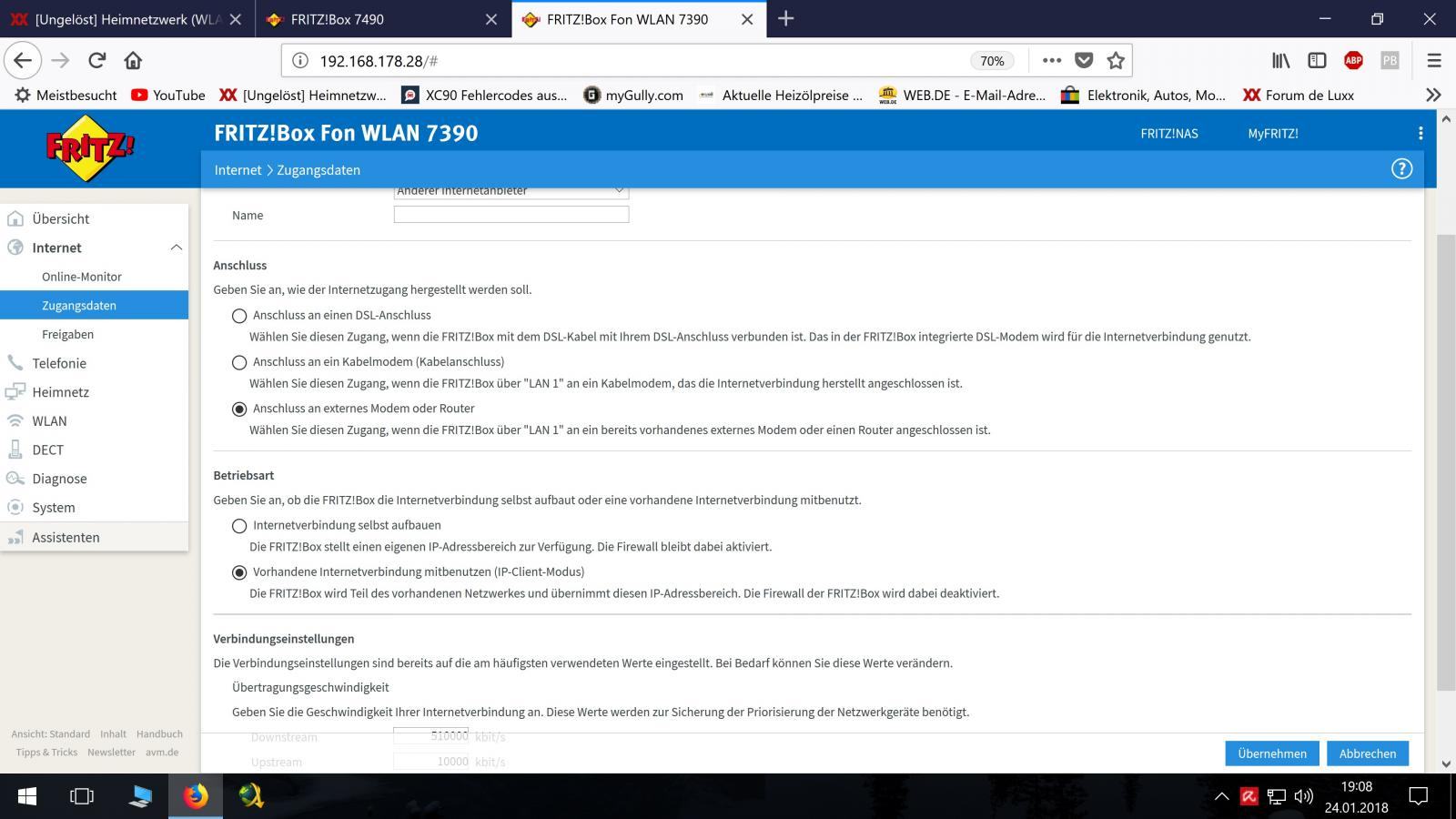

Hallo, also ich habe in den 7390er Boxen bei Zugangsdaten drin stehen .
>>>>>Anschluss an externes Modem oder Router
Wählen Sie diesen Zugang, wenn die FRITZ!Box über "LAN 1" an ein bereits vorhandenes externes Modem oder einen Router angeschlossen ist.
>>>>>Vorhandene Internetverbindung mitbenutzen (IP-Client-Modus)
Die FRITZ!Box wird Teil des vorhandenen Netzwerkes und übernimmt diesen IP-Adressbereich. Die Firewall der FRITZ!Box wird dabei deaktiviert.
OK, das wird wahrscheinlich die Ursache sein, dass die WLAN-Geräte sich eben keine neue IP-Adresse holen, weil sie sich (aus ihrer Sicht) am selben WLAN anmelden, deswegen solltest Du die zweite Option nehmen. Dann werden die Geräte, die per LAN a den 7390ern hängen, natürlich auch den IP-Adressbereich der 7490 übernehmen (müssen), falls die statische IP-Adressen haben sollten.
