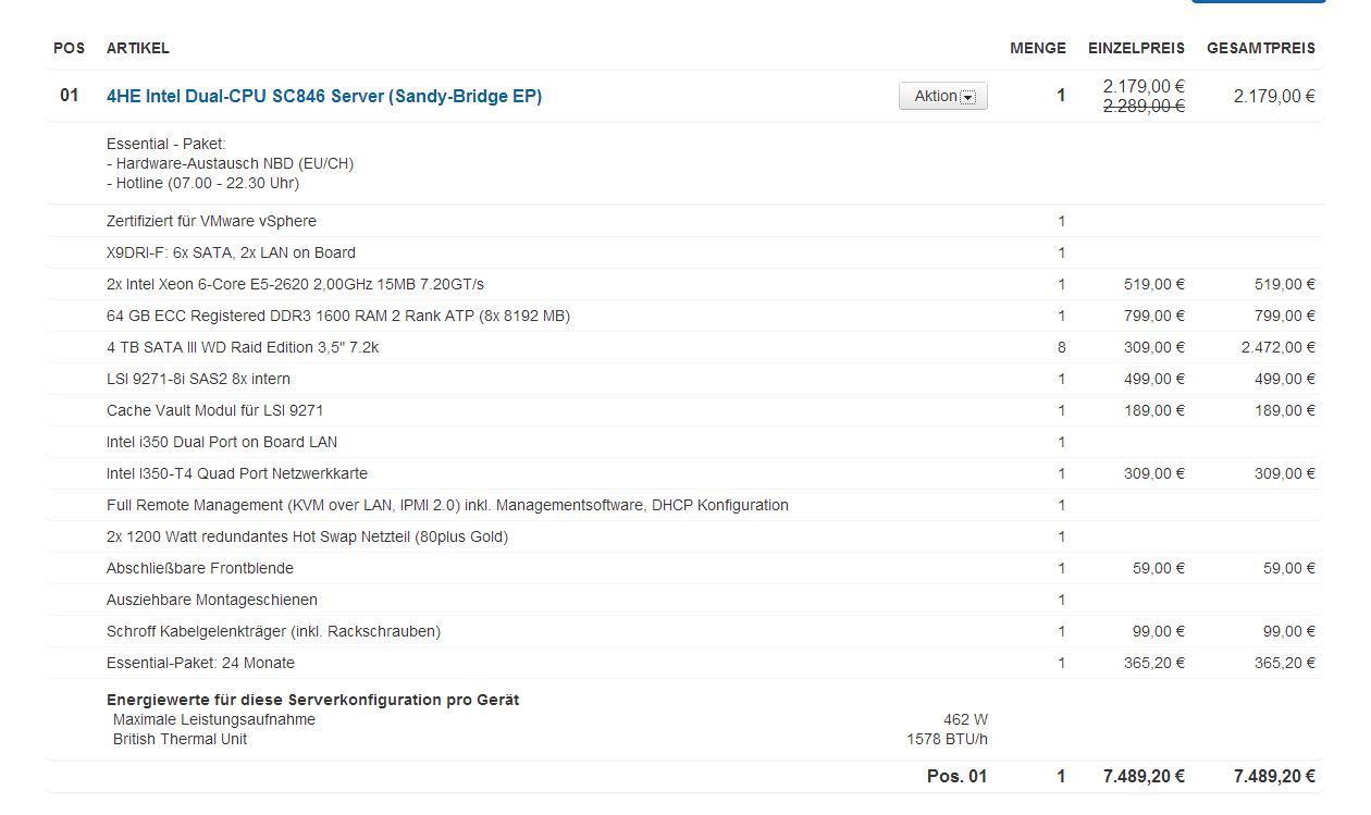

Mein Onkel braucht einen Server den er bei sich haben kann. Er möchte sehr viel Speicherplatz für Fotos, Filme, Private Dokumente, einen Verschlüsselten Teil für seine Firmen-Dokumente. Das ganze soll in seinem Rack unterkommen, daher dachte ich an ein 24 Bay Server Gehäuse. Nebenbei wird eine Firewall, Plex, Hausüberwachung, Exchange auch drauf laufen.
Ich plante mal ca 8 Disks benutzen, wobei 2 Spares wären. Falls er mal wieder Platz braucht kauft er sich paar neue Disks und erweitert sein RAID.
Nun wäre ich bei euch angekommen:
Welche Disks würdet ihr empfehlen? 2/3/4/6 TB? -> Selbst dachte in an 4TB WD Red's
Gehäuse
Board
2x CPU
RAID Controller
Netzwerkkarte
RAM
CPU Kühler
Auf den Server kommt VM-Ware, welches er von der Firma noch hat.
Hoffe auf konstruktive Einwände. Ist mein ersten Server, den ich von Grund auf so aufsetze. Budget ist unlimitiert, so lange es von Vorteil ist.

...mal unanhängig davon ob das Ding für den Zweck richtig gesized ist und ob die Stromrechnung noch ne Rolle spielt...mMn brauchst Du kein weiteres NT, da im Gehäuse schon eines drin ist.
Ob es für ein Dual-Socket ausgerüstet ist (Du brauchst 2x 8PIN-EPS SSI compliant) musst Du noch rausfinden.
Stimmt das Netzteil habe ich vergessen rauszulöschen.
Ansonsten ist meine Zusammenstellung nicht so verkehrt?
Er möchte gerne Luft nach oben haben auch wenn es einiges mehr kosten wird.
Luft nach oben hast du definitiv.
Die CPUs sind absolut overpowered finde ich ^^. Du hast bisher keine Anforderung die derart CPU Lastig waere.
Die Stromrechnung wird auch entsprechend steigen.
Ich wuerde da eher auf mehr RAM setzen wobei dir 32GB bereits ausreichen sollten.
4TB HDDs sind gut.
6TB gibt es soweit ich weis noch bei keinem Händler zu kaufen. Sind zumindest in keinem Preisvergleich aktuell gelistet.
24/7 tauglich sollten die Platten sein sofern du die Anforderung hast. Die WD Red sind darauf ja ausgelegt.
So verkehrt sieht es mMn nicht aus...wenn das RAM bei Kingston für das Board gelistet ist, wirds auch gehen
...mit 2 CPUs bestückt, musst Du auch die Bänke symetrisch bestücken. Also entweder noch ein Kit oder auf die CPUs je 2 Stck aufteilen.
Das Datengrab wird also ein virtuelles NAS...dafür willst Du den Controller durchreichen? Was willst Du da als OS nehmen?
Du brauchst noch Platz für ESXi (und die VMs...zumindest für das NAS, dann kannst Du da drauf via NFS eine Fragebe als datastore für die anderen VMs machen).
Eine gute, schnelle SSD wäre dafür angebracht.
Edit: das Board wird mMn auch mit einer CPU laufen...das wird wohl für den Home-Einsatz reichen....2te reinstecken wird später ja noch möglich sein.
Bei der Plattenanzahl (zumindest theoretisch) würde ich einen Controller nehmen der RAID6 kann.
Wozu werden die zusätzlichen 4x GBit benötigt? Das Board hat ja schon 4
Ich lese da Sachen raus die ich im privaten Umfeld erstmal SO niemals empfehlen würde... Das ganze liest sich eher wie der Geschäftsführer einer kleinen Firma will den Firmenserver zuhause hosten.
Er braucht einen Exchange-Server im privaten Bereich? Wozu? Falls da auch nur ansatzweise private und geschäftliche Daten vermischt werden sollen würde ich das ganze von Anfang an ganz strikt auf verschiedene Hardware trennen. Das ist zumindest in D auch steuertechnisch die einzige empfehlenswerte Möglichkeit denn die ganze geschäftlich genutzte Hardware läuft dann über die Firma.
Generell würde ich das bei den Anforderungen ohnehin trennen in einen Server für die Dienste und ein NAS als Datenspeicher. Als NAS reicht dann ein 8-Bay Chassis, wenn sich andeutet dass es erweitert werden muss kauft er sich eine Expansion Unit (Synology und QNAP bieten sowas z.B. für ihre größeren NAS).
EDIT: Dass 4x Gbit im privaten Bereich gebraucht werden möchte ich mal anzweifeln aber jedem das Seine... nicht vergessen dass dann auch ein managebarer Switch benötigt wird und wenn es eh ein Rack werden soll auch gleich eine entsprechende USV vorsehen.
Möchte sich dein Onkel daheim nen Server oder ein Düsenflugzeug mit eigenem Notstromagregat hinstellen :)
Ich halte die Ausstattung für daheim für massiv überzogen, aber wers Geld hat ...
