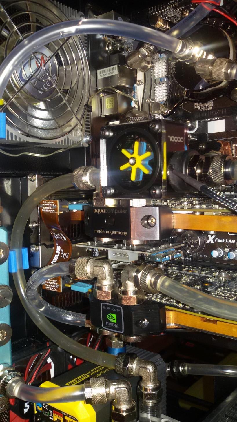

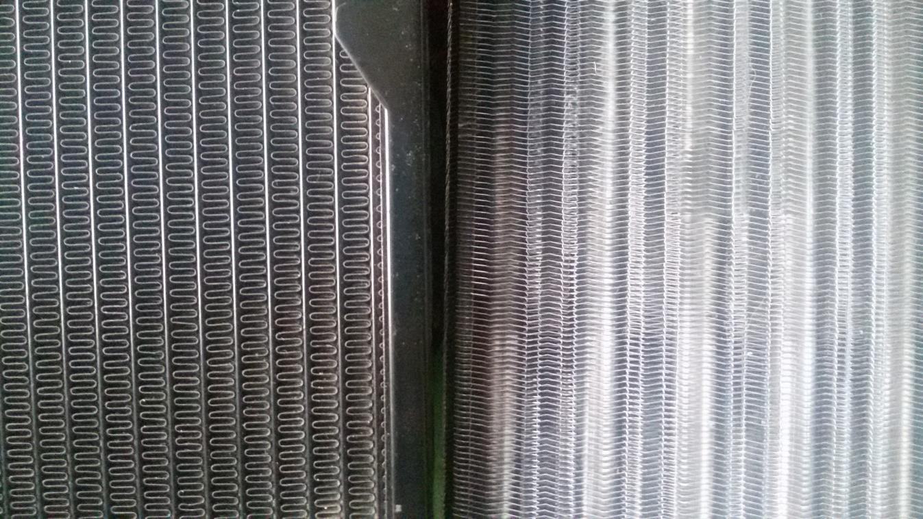

Hallo erstmal, bin erst neu hier, beschäftige mich schon eine ganze Weile mit Wasserkühlung im Rechner.
Jedenfalls ist mir mal so bei meinem letzten Projekt aufgefallen, dass die Teile vom Preisaufkommen exorbitant in die Höhe klettern, was ich wiederum nicht nachvollziehen kann.
Ich verwende jetzt, wenigstens teilweise Heizungskühler aus dem PKW als Radiator und habe erstaunlich gute Erfahrungen gemacht. Diese Teile kosten erheblich weniger und machen ihre Arbeit mindestens genauso gut, wenn nicht besser als die sonst verwendeten Radiatoren. Wieso also nicht? Was haltet ihr davon und wer macht das auch so? Was gibt es für Erfahrungen?

^ das, und ihr verhältnismäßig hoher Luftwiderstand. Die Lamellendichte ist in der Regel (und auch hier) viel höher als bei Wakü-Radiatoren. Für ähnlich gute Kühlleistungen sind daher regelmäßig deutlich höhere Lüfterdrehzahlen und damit mehr Lautstärke nötig - vor allem bei so kleinen Radis. Seit es Waküs gibt, kommen Radiatoren aus dem Automobil und Motorrad-Bereich gelegentlich zum Einsatz, aber richtig bewährt hat es sich bislang selten. Es gibt zwar Leute die damit auch längere Zeit arbeiten, aber Schadensfälle durch Korrosion sind ebenfalls nicht selten. Nichts desto trotz eine nette Bastellösung, wenn man hohen Korrosionschutz-Konzentrationen arbeitet, den Kreislauf gut überwacht, das Kühlmittel häufig erneuert und das Ganze nicht unbedingt als Dauerlösung ansieht.

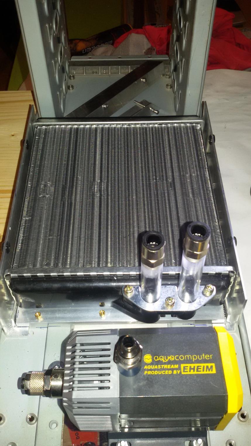

Habe mir Plexiglasrohre oder sogenannte Hardtubes eingeklebt und 1/4" Gewinde reingeschnitten, und alles ist perfekt.

Das Problem ist, dass die einfachen Wärmetauscher von der Innenraumheizung der Autos eine sehr hohe Lamellendichte haben, als dies herkömmliche 120 mm, 12 VDC Lüfter bewältigen können. Im direkten Vergleich zu einen normalen Radiator aus dem Wakübereich, schneiden diese Wärmetauscher deutlich schlechter ab. Also überhaupt keine Empfehlung wert. Entweder gebrauchte Wakü-Komponenten oder einen Hauptwasserkühler von einem Auto. Bzw. ein Kondenser/Verdampfer von einer sehr großen Klima/Kühlanlage.
Wer hat wann und wo diese Wärmetauscher mal direkt verglichen? Gibt es da gemessene Werte?
Ich lasse mich da gerne beraten! Wenn es da vergleichbare Werte gibt, interessiert mich das schon, ansonsten gibt es bei mir nur positive Erfahrungen. Im übrigen habe ich ja einen 200èr Lüfter drauf, der aber vergleichsweise langsam dreht und auch sehr leise arbeitet. Da der Rechner erst gestern systemtechnisch fertig geworden ist, gibt es noch keine konkreten Erfahrungen mit dem Volvokühler.

Kühlen würde ein normaler 240er definitiv besser, denn die Lamellen sind viel breiter auseinander und es geht mehr Luft durch. Mit richtig Krawall bei den Lüftern geht natürlich so ein dicht gepackter Radi besser ab, ist aber sicherlich nicht mein Ziel.

Bezüglich Lamellendichte:
Ab Minute 6:46
https://www.youtube.com/watch?v=zAhyuj5fJ8Y
Da sieht man am Plot das mit zunehmender Rippenanzahl (Lamellendichte) bei konstanter Lüfterdrehzahl erst die Temparatur sinkt, aber ab einen bestimmten Punkt wieder steigt.
Das ist nicht uninteressant und sicher auch richtig, aber das ist mir zu theoretisch. Der Kühler, den ich verwende hat mehr Fläche und ist relativ dünn, so dass sich dieser Effekt relativiert. Die Rippendichte ist nur unwesentlich dichter.

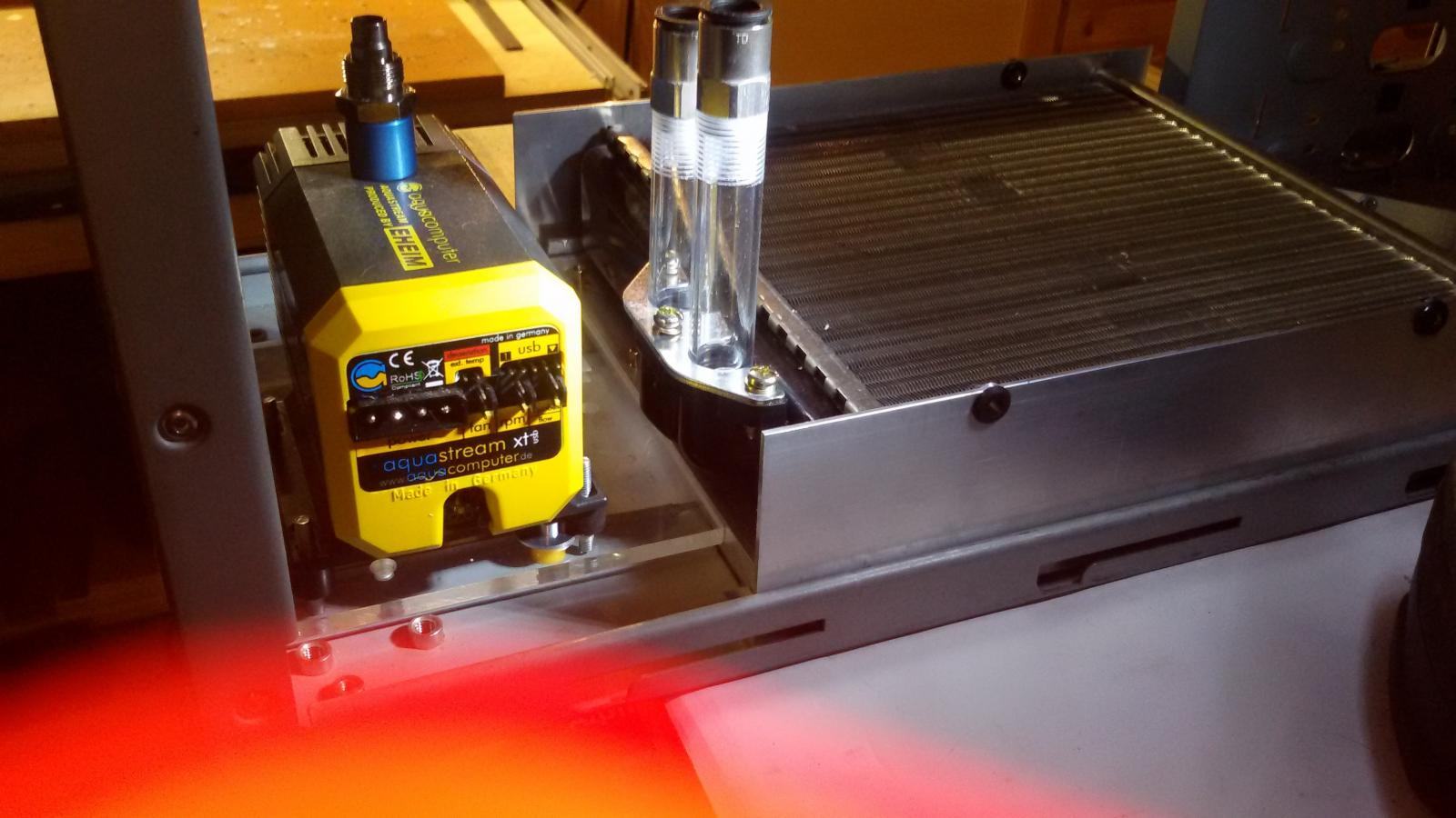

Der Lüfter ist fast so groß wie der Kühler und läuft auf etwa 9oo rpm, für mich nicht hörbar. Welche Temperatur ich dann haben werde, werde ich dann in der Praxis sehen, Themperaturfühler kommen da auch noch dran, vor allem aber an die Grafikkarten.
Damit es ordentlich rennt solltest du aber noch dafür sorgen, dass der Lüfter dicht sitzt, das sollte gerade bei der Lamellendichte einen Unterschied machen.
