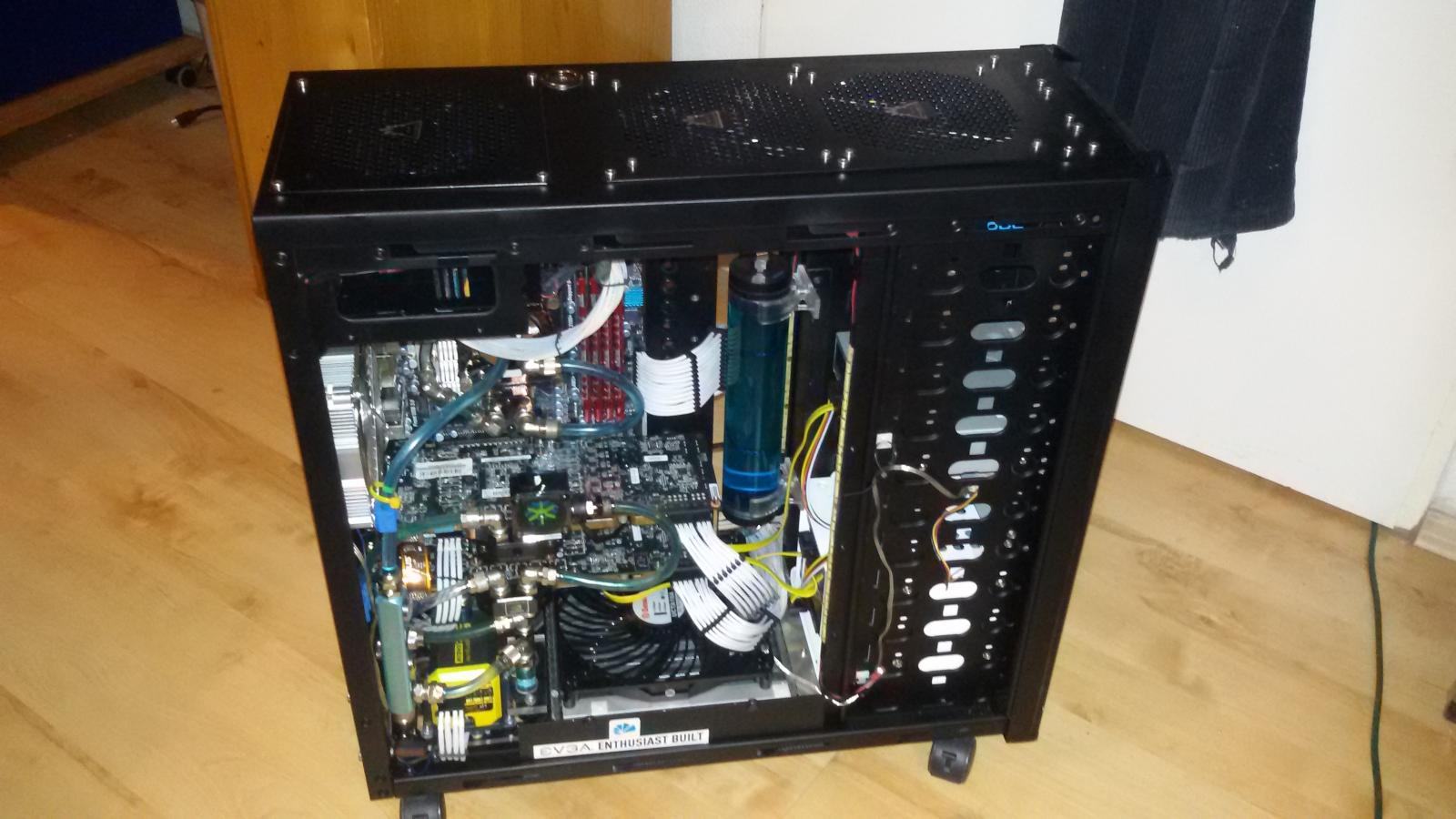

Hallo erstmal, bin erst seit heute hier dabei.
Beschäftige mich schon seit längerer Zeit mit Wasserkühlungen für den Rechner, und bin darauf gekommen, dass die Teile immer teurer werden, teilweise in keinem Verhältnis mehr stehen.
Ich habe mich gefragt, warum nicht ein Heizungskühler diese Aufgaben nicht auch erledigen kann, und glaubt mir, er kann! Besser als so mancher fette Radiator für übertrieben viel Geld.
Über die Optik, na ja das ist wie immer Geschmacksache, obwohl ja wenig zu sehen sein wird später, wenn alles verbaut ist.
Mhhm, lecker. Ein schönes CM-Stacker 01.
Habe ich immer noch .
Zu deiner Frage.
Die KFZ Radis sind meist aus Alu.
In Kombination mit den Kupferkühler ist das sehr schlechte Idee!
Lieber Radis aus Klima Bereich. Die sind aus Messing mit Alu Lamellen.
Ich selber habe eine Radi aus Klima Bereich. Funzt super bis jetzt.

Ja, kann sein, dass Alu und Kupfer auf die Dauer nicht so gut miteinander können, aber ich wollte es mal ausprobieren. Messing hört sich auch nicht schlecht an...
Wo kann man sowas her bekommen, wie groß sind die Dinger denn so und was kostet sowas?
Der Stacker ist fast ideal, wenn man kein neues teures Case kaufen will und Freude am basteln hat! Aber mir sind schon wieder neue Ideen gekommen, wie man`s besser machen kann....20161115_205324.jpg20161115_183200.jpg
Ich hatte früher, bzw. dann mein Cousin bis vor ca. 3 Monaten, einen Klimakühler eines Audi A4 im Einsatz gehabt.
Der war auch aus Alu, hatten nie Probleme damit gehabt. Darauf lief ein 220mm Lüfter und der konnte mit so einigen Radiatoren locker mithalten.
Lief alles in allem (also in meinem Besitz und im Besitz meines Cousins) locker 8 Jahre ohne Probleme. :)
Danke für die Info! Das ist auch meine Erfahrung, wobei ich noch kein Wasserkühlungssystem 8 Jahre am laufen hatte. Ich weiß auch nicht, was so manche Leute in ihr System kippen, bei mir ist nur destiliertes Wasser drin, mit etwas blauer Färbung, was keinen Einfluss auf die Leitfähigkeit hat. Ich habe jetzt sogar blaue Tinte drin, leitet auch keinen elektrischen Strom. Auch Schlamm oder Korrosion hatte ich noch nicht! Allerdings baue ich laufend um, da ich immer wieder neue Ideen habe, oder ich Hardwaremäßig wieder was anpassen muß, oder will. Sollte es vorkommen, dass das Wasser trübe wird, wird es eben gewechselt, außerdem habe ich Filter drin, schon wegen meiner selbstgebauten Komponenten (kann ja vorkommen, dass sich mal ein Span vom Gewindeschneiden irgendwo versteckt hat)
