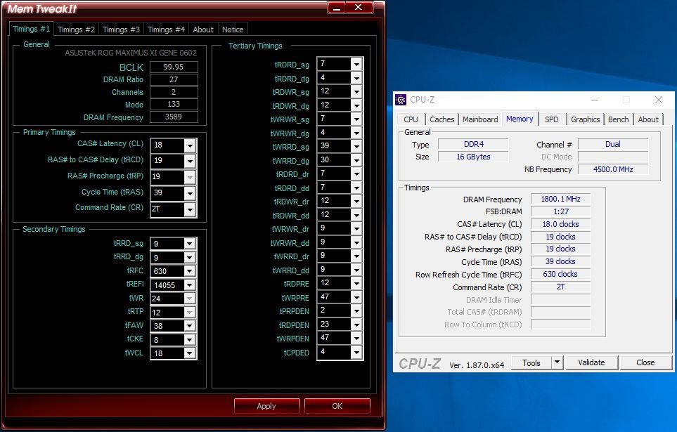

ich habe meinen LPX-Ram aktuell auf 3600MHz bei 1.350v laufen.
Die Timings habe ich manuell im Bios auf 18, 19, 19, 39 gestellt und der Rechner bootet normal ins Windows.

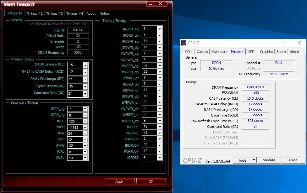

Anbei die Ergebnisse:
3600MHz bei (18, 19, 19, 39)
Lesen: 50247- Schreiben: 52012
3000MHz bei (15, 17 ,17, 35)
Lesen: 43169 - Schreiben: 43302
Sieht doch schon gut aus. Vielleicht kannst du 17-18-18-38 noch zum laufen kriegen.
Welcher Ram ist denn verbaut samsung?
Mit der Spannung kannst du bis max 1,40 volt gehen für 24/7.
Gesendet von meinem GT-I9305 mit Tapatalk
