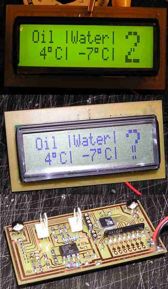

hi @ all,
die biker-saison beginnt und ich bin momentan an einem neuen projekt in sachen "elektronik" dran. ich wollte es euch nur mal kurz vorstellen.
das teil hat (da ich eine suzuki bandit habe) den namen "B.I.S." - Bandit Informations System :fresse:
im prinzip ist es von der grundschaltung (mikrocontroller & temperaturmessung) der HWL-FanControl nur natürlich ohne PWM-Ausgänge und endstufe ;) ... für was auch. die schaltung beinhaltet ein öl- und luft-thermometer (zweiters alternativ wasserthermometer bei bikes mit wasserkühlung) sowie eine ganganzeige. entstanden ist das ganze aus einer ganganzeige mit 7-segment-anzeige, die der ursprüngliche entwickler aber nicht mehr weiterentwickelt und auch nicht mehr baut. für die zukunft ist evtl. noch eine tankanzeige geplant - der durchflussgeber liegt bei mir hier schon rum.
auf dem folgenden bild sind keine fühler angeschlossen - nicht daß der einwurf kommt "wasser bei -7°C ???" ;)
attachment.php

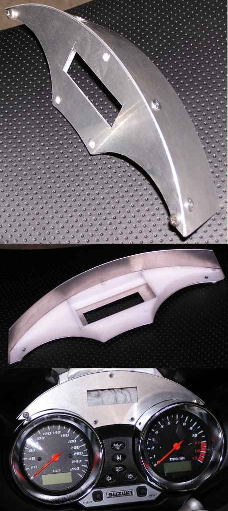

mal ein kurzes update: so soll es eingebaut werden:
attachment.php

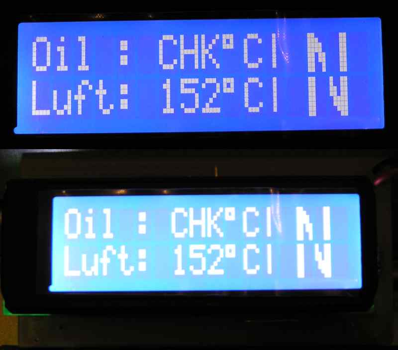

wird das LCD dann noch blau!?
Original geschrieben von o$$!ram
jo echt geil ...
da bin ich noch am überlegen - das ganze muß ja bei direkter sonneneinstrahlung ablesbar sein und mit einem normalen gelb/schwarz ist das auch der fall. bei weiß/blau :hmm: ? testen .....
attachment.php
