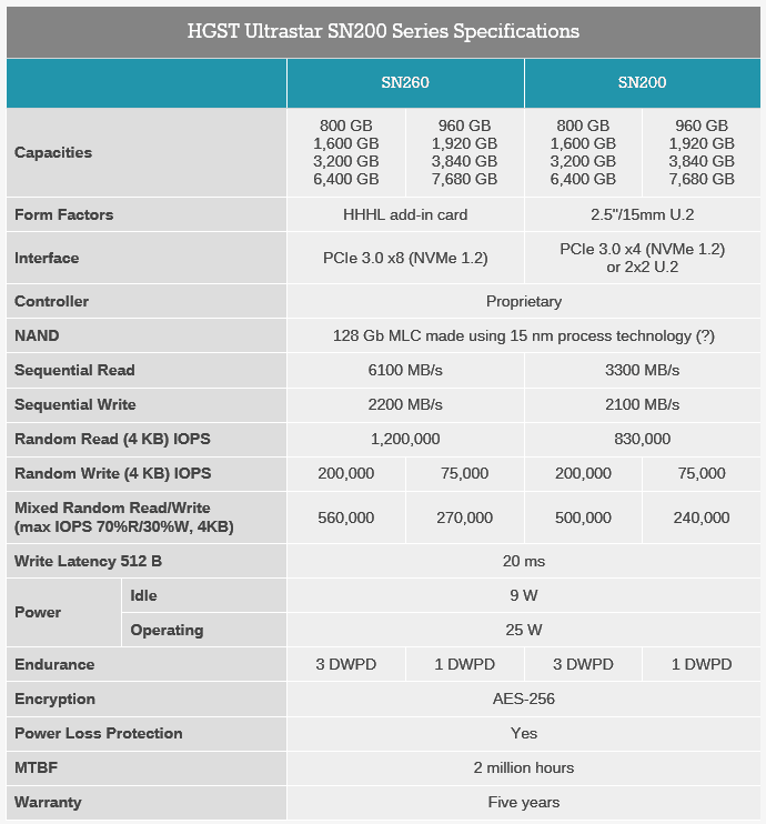

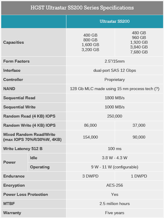

Western Digital hat eine neue SSD Serie für Server vorgestellt: HGST Ultrastar SN260 / SN200 / SS200.
Sie unterscheiden sich in der Bauform und im Interface (PCIe 3.0 x 8 / 2.5" Dual Port U 2 / 2.5" SAS Dual Port). Das hat Auswirkungen auf die Performance (1.8 bis zu 6.1 GB/s sequential read, bis 4.8 GB/s random read). Ausserdem unterscheiden sich die Modelle hinsichtlich Kapazität (800 GB bis 7.68 TB) und Dauerhaftigkeit. Diese liegt bei 1 oder 3 DWPD (disk write per day) über 5 Jahre.
Entsprechend den Gepflogenheiten bei Server-SSDs sind sie mit power-loss-protection, vollständigem ECC Datenschutz, etc. ausgestattet. Interessanterweise kommt ein proprietärer SSD-Controller zum Einsatz.
Hier ein Überblick über die Modelle:

Die angegebene Latenz hat übrigens die falsche Einheit. Es sind 20 bzw. 100 μs (nicht ms).
