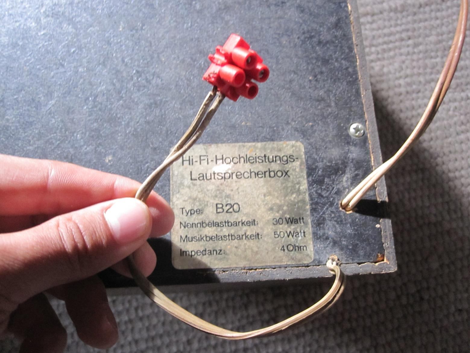

Hallo Leute,
Kürzlich habe ich von einem Freund 2 Hi-Fi-Hochleistungslautsprecherboxen bekommen.
Ich kenne mich selbst mit Elektronik überhaupt nicht aus, ich dachte nur, diese 2 Boxen kann ich sicher
irgendwie an meinen Computer anstecken, damit ich in meinem Zimmer wnigstens ein bisschen Sound habe!
So was muss ich mir nun dazukaufen um die Teile anstecken zu können??

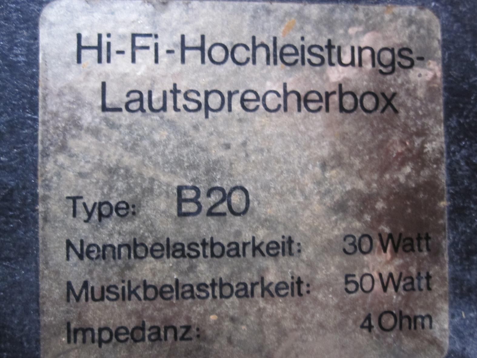

Zu den Daten der Boxen:
hinten ist bei beiden ein Ettiket, darauf steht:
Type: B20
Nennbelastbarkeit: 30 Watt
Musikbelastbarkeit: 50 Watt
Impedanz: 4 Ohm
Mir sagen diese Daten garnichts, ich weiß nicht einmal ob sie gut oder schlecht sind.
Da ich die Boxen geschenkt bekommen habe muss ich zum Glück nichts befürchten wenn sie im Grunde
nur alter Müll sind ;)
Auf der Rückseite der Boxen ragt jeweils ein Kabel heraus, welches in so einem roten Teil endet -
keine Ahnung was das sein soll, aber ihr seht selbst alles auf den Bildern, welche ich dazu poste!
Ich habe nicht vor für die Teile, welche ich dazu kaufen muss viel Geld auszugeben, schließlich will ich keine
komplette Soundanlage in meinem Zimmer haben sondern nur diese 2 einfachen Boxen ...
Danke im Vorraus für eure Antworten!
Naja, ob die Teile was taugen kann ich dir nicht sagen. Hochleistung ist auch ein dehnbarer Begriff. Ich habe ein Paar Stand LS das 250W verträgt und die würde ich nicht als Hochleistungs LS bezeichnen.
Hast du einen Verstärker, wo du die teile mal dran testen könntest?
Die Kabelkonstruktion da versteh ich nicht, geht ins Gehäuse rein und wieder raus und endet in ner Klemme, was soll der Unsinn? o0 Testen kannst du die wie erwähnt an nem x beliebigen Verstärker, denke aber mal, da wird jemand seinen Müll entsorgt haben. :(
Das sieht sehr nach Boxen aus den 70er oder frühen 80er Jahren aus. Wahrscheinlich ist das wertvollste daran der Heizwert des Holzes. Stecke kein Geld rein, dafür einen Verstärker zu holen, ist rausgeworfenes Geld.

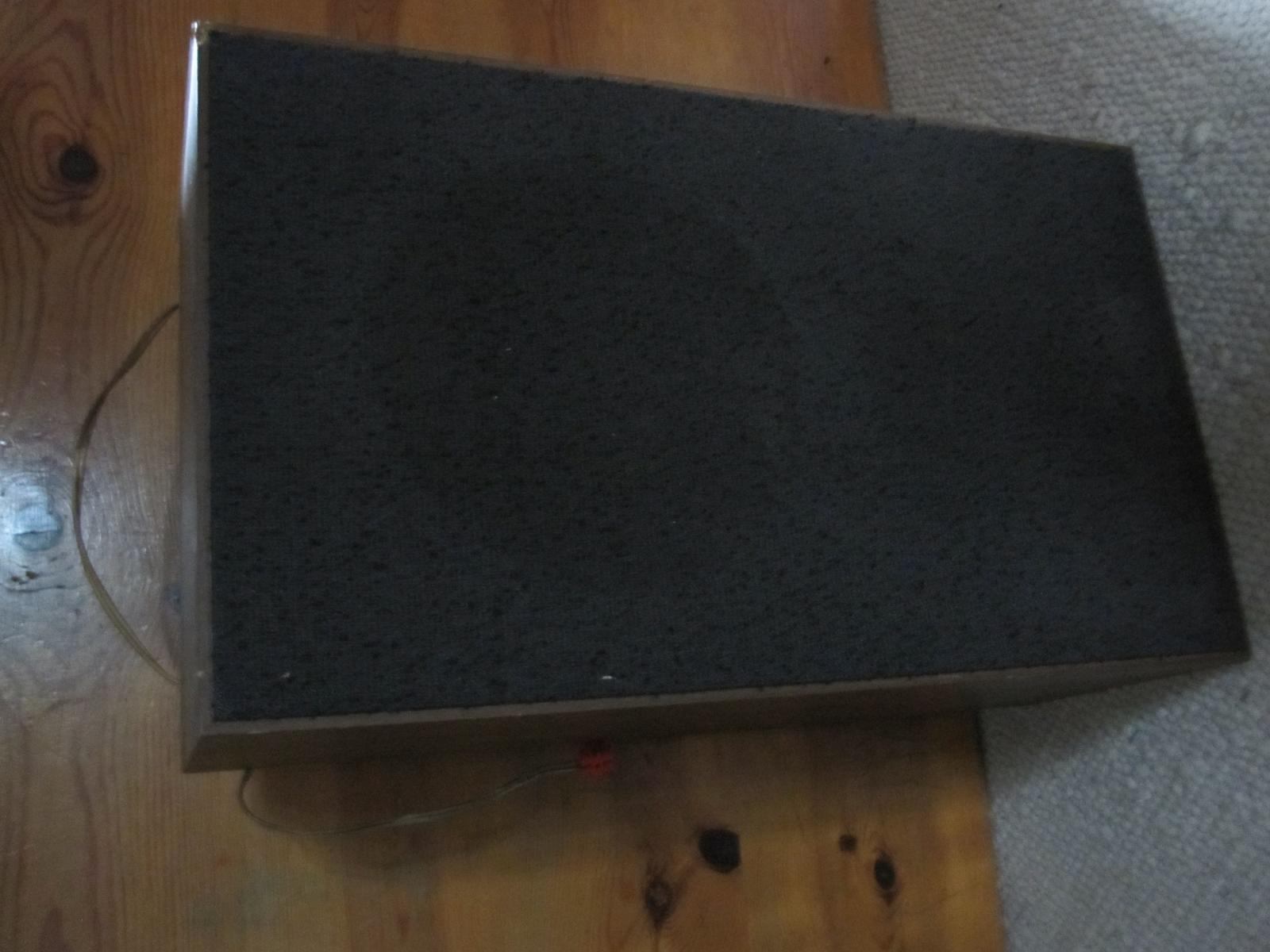

Kannst du den Frontbespann abnehmen wenn ja und mir bitte ein Bild machen ?

Die Frontbespannung kann man wahrscheinlich nicht abnehmen, solche Teile wurden von hinten montiert. RFT sind das nicht, die hatten kein Modell B20.

Nein, ich habe keinen Verstärker an dem ich die Boxen anschliessen kann, aber ein Freund von mir hat einen, ich kanns ja mal bei ihm versuchen. sofern das intelligent ist - immerhin hat Doktor Unblutig schon recht mit dem was er sagt bezüglich Kurzschlüssn etc - kann ich irgendwie herausfinden ob die Boxen vernünftige Schutzschaltungen haben?
Momentan bin ich nicht zu Hause, weiß also nicht ob ich die Frontbespannung abschrauben kann oder nicht, aber ich werd sobald ich zu
Hause bin mal nachschauen :)
@chrissi1106 es geht nur ein Kabel raus und endet in einer Klemme... das andere Kabel was du siehst ist nur hier, weil die Box usprünglich an der Wand hing - folglich ist das andere Kabel nur eine Halterung!

Was macht dich eigentlich so sicher das es keine B20 gab ? ;) Wenn ich wieder daheim bin werd ich mal in meiner umfassenden Datenbank bisl stöbern. Typenschild und bezeichnung ähneln aber sehr RFT Speakern.
Was den Frontbespann angeht sag das mal nicht so Pauschal, wobei bei RFT oft der Bespann auf die Frontplatte getacktert ist die dann in das Gehäuse eingelassen wurde, aber das ist nicht bei allen so.

Ok dann könnts in der tat ungewöhnlich sein das des RFT sind, wobei ich auch vor der wende schon paar RFT gesehen hatte.
RFT war eine ehemalige "Hifi" Firma aus der ehemaligen DDR die teilweise wirklich gute sachen gebaut hatten, daher meine frage nach den neuen Bundesländern, dann hätte die warscheinlichkeit erhöht das es RFT sind.
