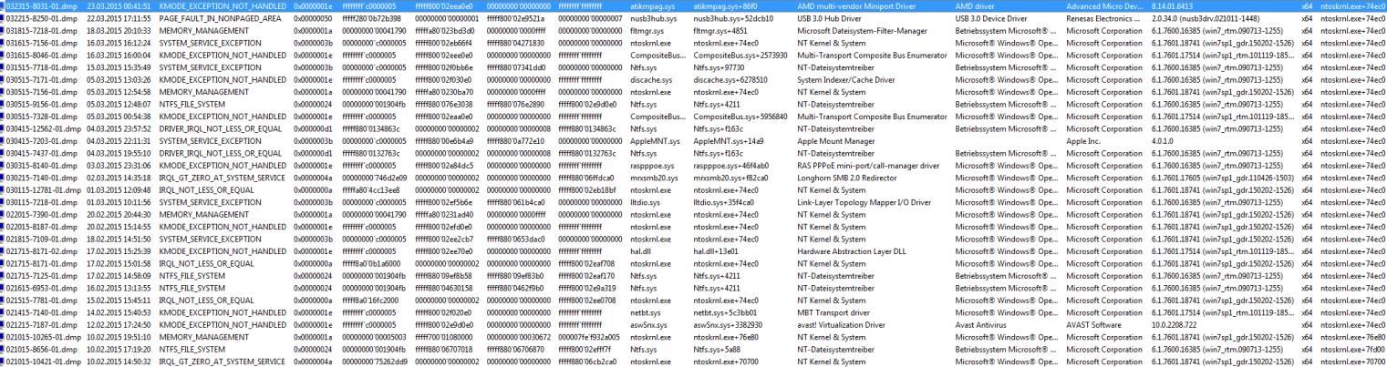

Seit einigen Wochen habe ich mit regelmäßigen Bluescreens zu kämpfen und da ich nicht Herr der Lage zu werden scheine, wende ich mich hoffnungsvoll an euch ;)
Bevor das alles anfing, hatte ich eine Zeit lang Probleme mit meiner Graka (auch regelmäßige Totalabstürze), woraufhin ich schlussendlich meinen Rechenknecht neu aufgesetzt habe.
Meine Grakaprobleme schienen sich damit erledigt zu haben, nun wurden sie leider nur ersetzt, durch eben jene Bluescreens, welche nicht reproduzierbar sind und lastunabhängig auftreten.

BluescreenView (für mich leider zu unspezifische/unterschiedliche Fehler um eine Quelle auszumachen):
Falls das nicht lesbar genug sein sollte, ladt ichs nochmal woanders hoch, also gebt Feedback (oder jemand erklärt mir, wie man die Autokomprimierung, die da scheinbar greift, ausstellt) :fresse:
