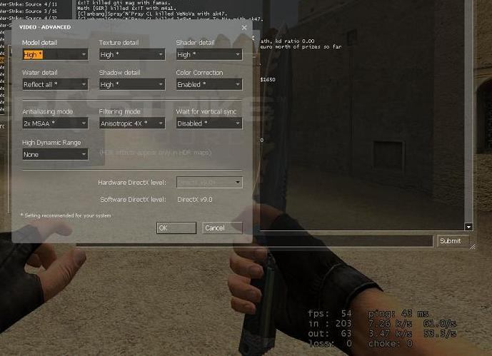

So hier noch mal nen Screenie der Einstellungen. Alles auf der Vorgabe, lediglich HDR is aus.
Es geht immer noch bis teilweise auf 35fps runter :mad:
Und DoD:S läuft im schnitt nur mit 50fps -.-
Wasn los mensch? Da hät ich auch bei meiner X800 bleiben können -.-
