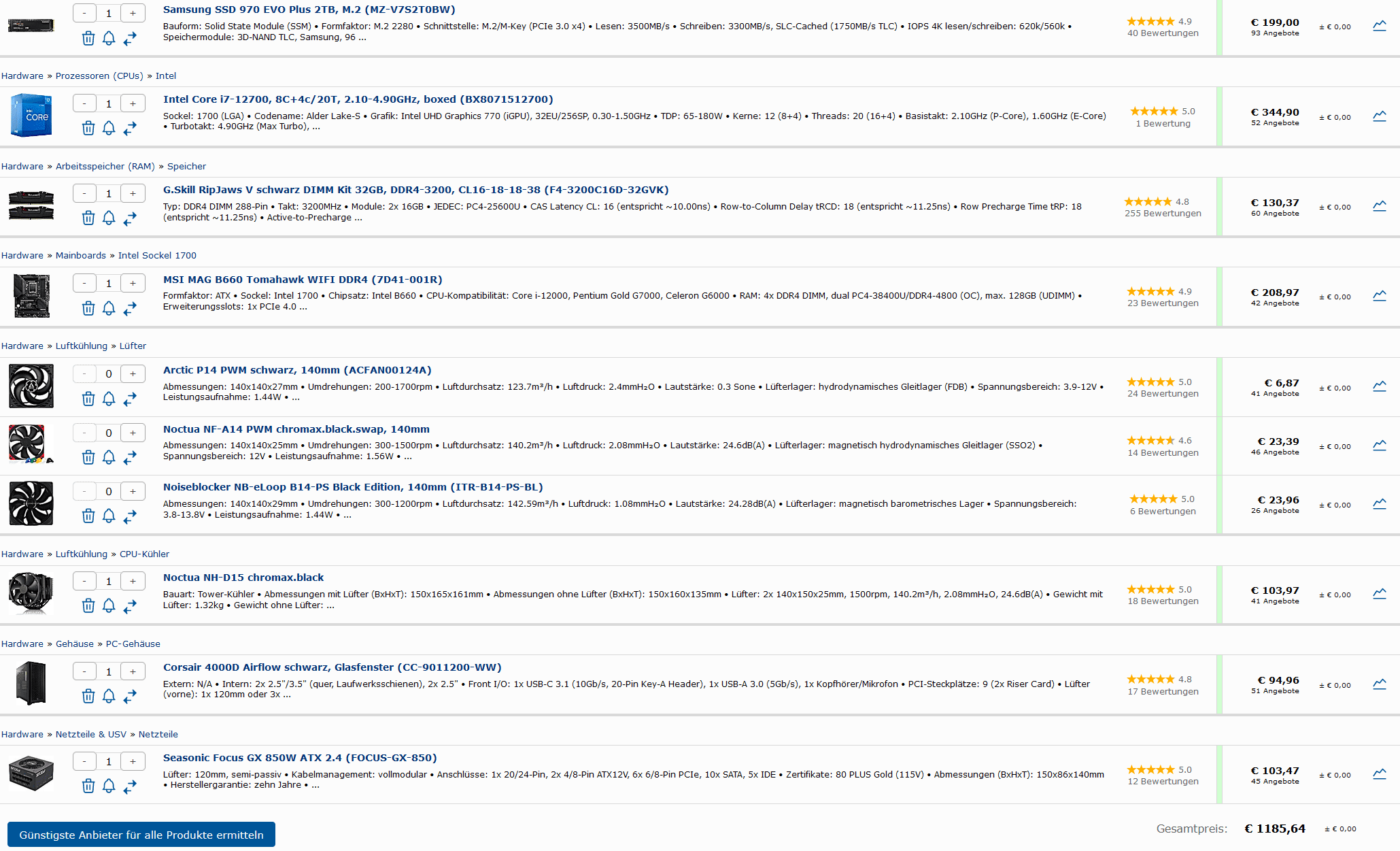

die 3090 würd ich stand heute nicht mehr kaufen. das ist zeitlich zu dicht an den 4000ern. die karte wird einen massiven wertverlust einfahren wenn die 4070 kommt, du wirst dich ärgern solltest du die 12gb vram die die karte mehr hat als der rest, nicht wirklich nutzen
ich würd aktuell so machen
würde noch 1-2 lüfter in den deckel machen, ist aber kein muss. arctic haben super P/L, NB oder noctua sind beides top lüfter, dafür aber auch entsprechend teuer
graka nach wahl.
gehäuse nach wahl. wenn du echt die 6 hdds noch unterbringen willst dann musst du nach nem passenden case schauen. dein budget gäbe aber auch ein nas her. hast du ein backup? laufen die im raid?
6 sata ports wovon alle noch gehen wenn sogar ne M2 verbaut wird, ist nicht immer gegeben.
- klar kann man den 12900k nehmen. macht 4 ecores mehr.
- klar kann man die pro ssd nehmen, wirst davon aber nicht wirklich was spüren
ob 32 oder 64gb ram musst du wissen. kenne deine projekte nicht
wenn du dein budget voll ausschöpfen willst dann geh all in.
