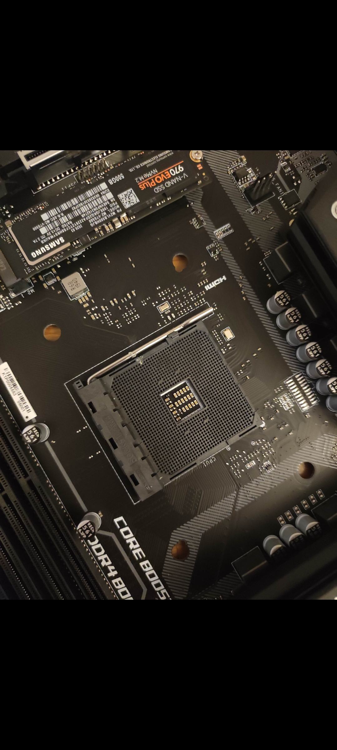

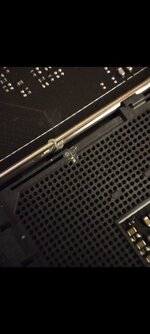

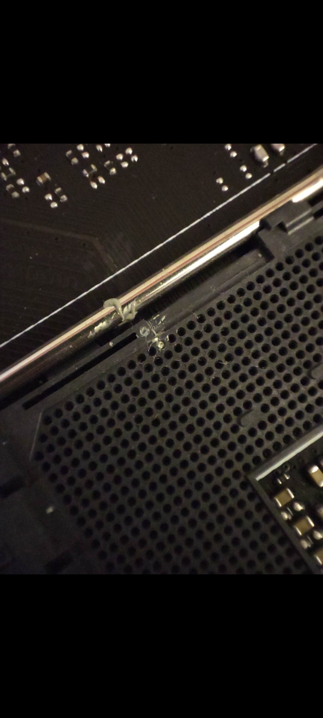

Hallo Leute,
ich bräuchte mal Hilfe, hab hier Mist gebaut und etwas WLP ist im Sockel des Mainboards gelandet.
Hat das Auswirkungen auf die Funktion? Gibt es eine Möglichkeit das da irgendwie wieder raus zu bekommen?
Danke schon mal für die Hilfe!

Mach folgendes:
Schieb das MB in eine Plastiktüte und steck es in eine Kühltruhe.
Wenn es dann gefroren ist müsstest du die WLP durch leichtes klopfen auf der Rückseite des Boardes herausklopfen können.
Gegebenenfalls mit einer Stecknadel die Broken lösen.
Dann werde ich das wohl Mal versuchen, danke!
Muss die Pizza dem Mainboards halt Mal kurz weichen 😬👍🏻
Isopropanol und eine kleine Bürste/Zahnbürste zum Auswaschen, warten bis die Paste austrocknet und dann mit einer trockenen Bürste entfernen.
Sonst könntest auch versuchen es mit einem Zahnstocher zu entfernen, schaden tut es eh nicht, sieht mir nach einer nicht leitenden Paste aus.
Backofen ? Wer schreibt so was. :hmm:
Hatte hier die Tage einen 5900X dessen Pins auch leicht mit WLP eingesaut waren, Zahnbürste von Dr. Best (Weich) und Isopropanol haben es gerichtet. :fresse:

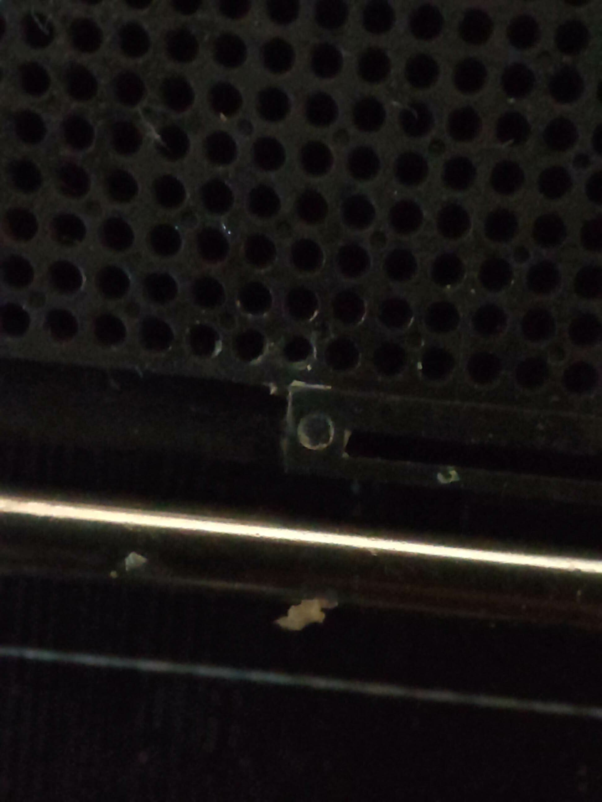

Schaut jetzt so aus, reicht das? 😅
ja wenn die WLP tatsächlich nicht leitend ist, wird das auch schon ausreichen.

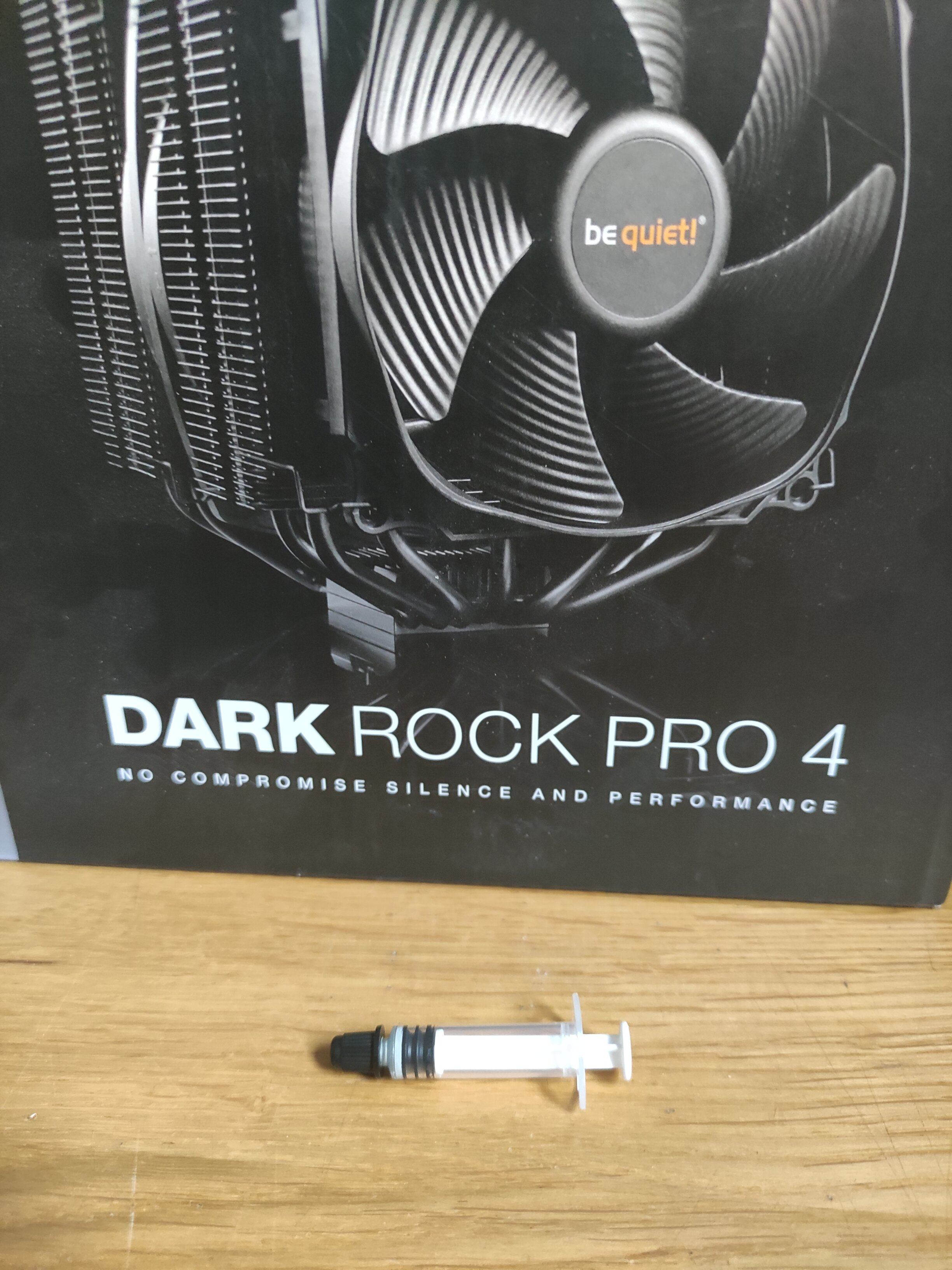

Zur Sicherheit schreibst du uns am besten noch, was es genau für eine Paste ist.
Auf der Tube steht nichts, aber dürfte aus diesem Paket hier sein, also vom Dark Rock Pro 4.
