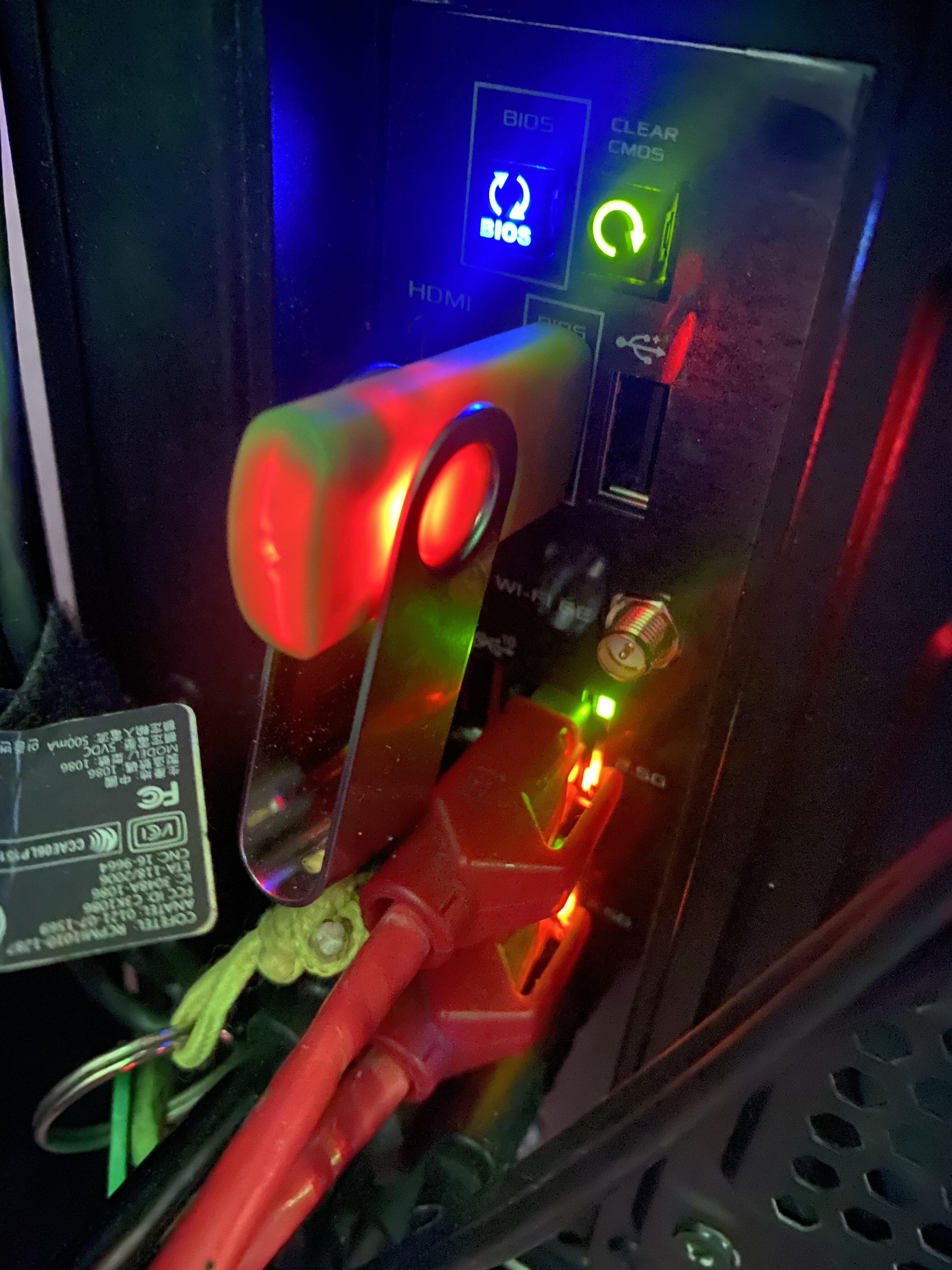

Hallo zusammen,
mir hats offenbar das BIOS während des Flash Vorgangs zerlegt.
Das System ging vor Abschluss des Flash Vorgangs einfach aus.
Es lies sich daraufhin nicht wieder einschalten, erst nachdem ich es komplett stromlos gemacht hatte, ging es wieder an.
Sämtliche am Mainboard angeschlossenen Lüfter drehen permanent hoch und runter.
Kein Post, die Debug LED wechselt schnell zwischen 00 / 0F (loop).
Ein CMOS clear bringt überhaupt nicht, nach einschalten selbes Spiel.
Ich habe versucht über den BIOS Flashback Button das BIOS erneut einzuspielen, aber es passiert nichts beim drücken des Flashback Buttons (3sek gedrückt halten, 5sek, 10sek, nichts.)
Dabei war der FAT32 formatierten USB Stick mit M13H.CAB im entsprechenden Port eingesteckt. (der Stick funktioniert auch, ich habe darüber im BIOS über EZ Flash3 immer erfolgreich das BIOS aktuallisieren können)
Ich hoffe mir kann jemand von Euch weiterhelfen, mir fällt aktuell nichts weiter ein.
wenn nicht muß das Board dann halt zur RMA.
Danke und Gruß
