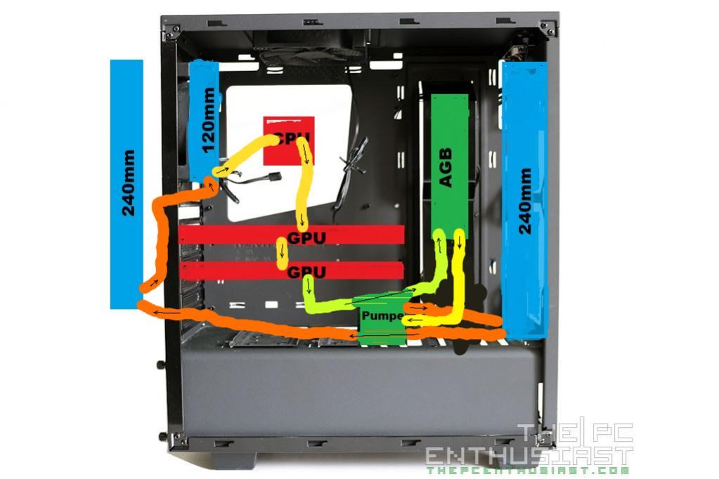

Ich möchte gerne eure Hilfe in Anspruch nehmen. Mein System soll um eine zweite R9 290 erweitert werden und beide sollen mit Wasserkühlung nachgerüstet werden, da der Raijintek Morpheus 4 Slots belegt und somit kein Platz mehr für meine zweite R9 290 verfügbar ist. Geplant habe ich dafür den Einsatz von 3 Radiatoren.
In der Front soll ein 280er Slim verbaut werden. Außerhalb des Gehäuses und an der Rückseite befestigt, soll ein 240mm Radiator Platz finden.
An der Rückseite befindet sich im Moment ein 120mm Radiator der einen 4690K kühlt
Nun stellt sich mir die Frage, wie ich das alles Verschlauchen muss, denn im Grunde ist das meine erste Wasserkühlung und viel Erfahrungen habe ich noch nicht damit sammeln dürfen.
Momentan sieht es so in meinem NZXT Source 340 aus:
Die Wasserkühlung die ich benutze ist ein Phobya Pure Performance Kit 120. Hier vorhanden also eine DC12-220 Pumpe.
Mein i5 4690k läuft momentan bei 28C° im IDLE bei 4,3 Ghz (Asus Optimiert) und unter Last bei Max 45C° mit einem 120mm Radiator.
Mal eine einfache Skizze mit der ich den Aufbau, den ich mir vorgestellt habe.
Wäre nett, wenn Jemand eine gute und platzsparende Verschlauchung mit zwei Farben (Rein & Raus) einzeichnen könnte.
Fast hätte ich vergessen, ob ihr eventuell wisst, ob ich im Baumarkt ca 10cm lange Schrauben bekomme, die für das Anbringen des 240mm Radiators + 120mm Radiator (siehe Zeichnung) nötig sind?
Danke schonmal im Vorraus.
Gruß
