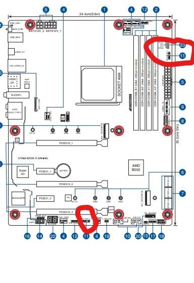

Der Unterschieb in den Anschlüssen liegt darin, dass der RGB vier Kontakte hat und bei ARGB der Gleiche Stecker aber nur drei benutzbar sind, oder?
Beide Teile haben ARGB ( Viererstecker mit drei Pinaufnahmen) Kann ich zB. die Distro an den einen 4 Pin RGB-Anschluss am Board anschließen und den CPU-Kühler an den ARGB-Anschluss?
Ist RGB und ARGB untereinander kompatibel? Also kann ich ARGB an RGB anschließen?
Nein, keinesfalls. 3pin ARGB hat 5V, 4pin RGB 12V.
Ist auch nicht kompatibel, da ARGB grundsätzlich anders funktioniert. Wird über ein digitales Signal gesteuert.
Wenn Dein Board einen ARGB Header hat, dann benutz ein Splitterkabel.
Andernfalls bräuchtest Du einen Controller fürs ARGB.
Edit: Lt. Beschreibung hat Dein Board doch 2 ARGB Header. Schau mal ins Handbuch. Dann könntest beide Teile auch separat ansteuern. Insofern sie sich mit Aura steuern lassen.
Auf dem Bild, die Nr. 11.

Danke. Habe ich gerade selber gesehen. Und auch gelesen. Laut Beschreibung lassen sich die Teile durch Aura steuern. Danke für die Antwort.
