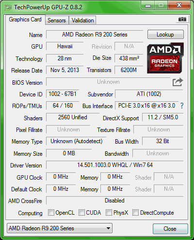

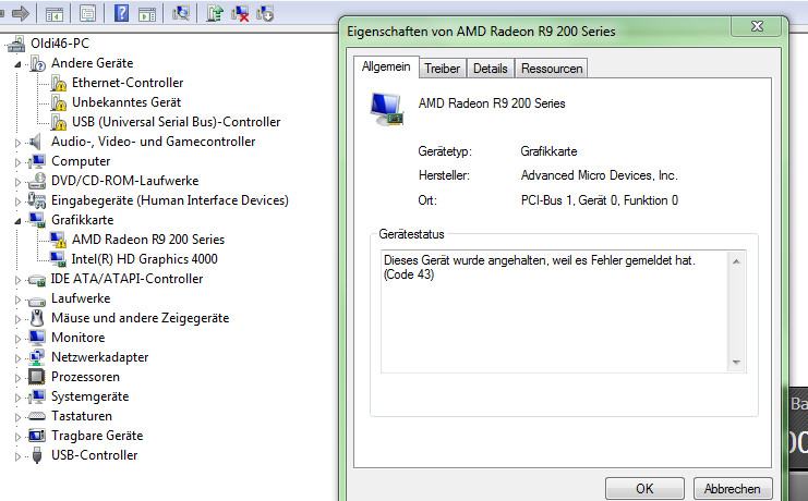

hey ho ist sehr kompliziert zuerklären deshalb mach ich es Kurz. Vor 1.jahr eine 290 gekauft Kühler umgebaut kein Bild mehr bekommen, sie für Tot gehalten und nun bin ich auf die idee gekommen zuschauen ob sie denn erkannt wird ja wird sie nur sie hat kein BIos das problem ist Atiwinflah 2.6.7 hat ein Fehler rom zulesen(lässt sich nicht öffen) und einem ältere Version erkennt die R9 überhaupt nicht. Weshalb ich wohl über usb stick flashen nur habe ich davon keine ahnung
Hallo erstmal
Am besten versuchst du das ganze nochmal..lies dich in ruhe hier ein
[HowTo] Flash AMD R9-290/290X
Ich rate dir auch die Karte nicht über Windows sprich Winflash zu flashen..an besten macht man dies im Dosmode. Wichtig hierbei ist auch die beiden Befehle anzugeben die den Schreibschutz aufheben ! Und da du die Karte als 2te eingebaut hast.. muss der richtige Adapter auf der die Defekte Karte sitzt angegeben werden.
