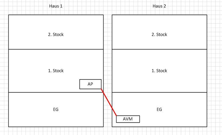

Zu allererst einmal eine Skizze der beiden Häuser:
Beide Häuser gehören meinem Vater, Haus 2 ist ein neuer Anbau der aber elektrisch getrennt versorgt wird. Es Spalt zwischen den 2 Häusern ist eher symbolisch. Da passt nix dazwischen;)
Im neuen Haus steht der derzeitige Router. Es wurde ein Lankabel vom EG des neues Hauses in den 1. Stock des alten Hauses eingezogen um dort einen Netgear AccessPoint zu betreiben. Modell weiß ich nicht genau, hat aber 54mbit, ist klein, weiß, einen LAN Anschluss und eine Antenne.

Man könnte aber auch in Haus 2 einen GbLan Switch positionieren, dort die 7170, das NAS und das Lankabel zu Haus 1 dranhängen. So hat man die GBLan Anbindung und erst mal nur ~ 15 € für einen Switch investiert. Die 7170 ist ja für 16K ausreichend.
In Haus 1 und Haus 2 (Kabel von EG in 1. Stock.) würde ich jeweils im ersten Stock einen Router/AP (802.11n) positionieren. Beide APs sollten möglichst hoch (Decken) platziert sein. Damit hat man grundsätzlich ausreichende Wlanabdeckung in 1. und 2. Stock.
Eine 7390 wird weder in Haus 1 noch in Haus 2 dazu beitragen, jeweils den 2. Stock mit einem guten Wlansignal zu versorgen. Hinsichtlich der Wlanperformance ist die 7390 auch nicht unbedingt der Bringer und das 5 GHZ Signal (die 7390 ist zurzeit die einzige AVM Box, die simultanes 2.4/5 GHZ Band beherrscht) kannst du bereits im 1. Stock knicken.
Natürlich kommt es auch darauf an, wo im 1. und 2. Stock die bevorzugten Bereiche sind, wo Wlan guter Signalqualität verfügbar sein soll. Dies sollte bei Aufstellung der APs bedacht werden.
