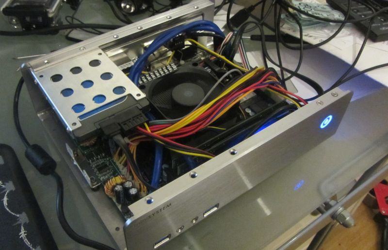

Hallo zusammen,
ich habe mir einen HTPC zusammengestellt, bestehend aus einem Gigabyte F2A88XN-Wifi, einem A4-5300, Crucial Ballistix Speicher und einer Crucial SSD.
Als Gehäuse habe ich ein MS-tech CI-70 mit 120W Netzteil.
Habe die Sachen dann mal zusammen gesteckt, schon beim Start fiel mir ein heftiges fiepen im hochfrequenten Bereich auf. Dachte es läge am Board, wurde
hier auch schon einmal bemängelt. Stellte sich jedoch nach quertesten mit dem "großen" Rechner raus, dass es das Netzteil, bzw. der DC-DC Wandler dessselben ist.
Eine Spule hier wird dabei sehr heiss.

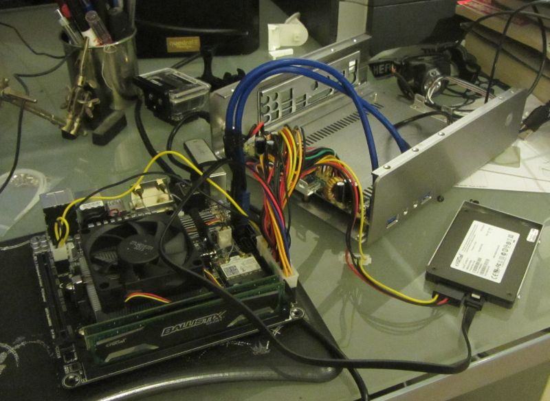

Jetzt kommt es aber: Wenn ich das Board neben das Gehäuse lege, habe ich zu 90% kein Spuelenfiepen mehr. Sieht dann so aus.
Baue ich das Board jedoch ein, dann verhält es sich genau andersrum, hatte erst einmal den Fall wo es dann nicht zum fiepen kam.
Wenn kein fiepen auftritt, kann die Spule mit blossen Händen angefasst werden. Fiept sie, wird sie unglaublich heiss.
Die Frage ist nun: Was zum Henker passiert da bitteschön? Regen sich Bauteile, die wenn das Board eingebaut ist näher nebeneinander sitzen mehr an?
Verbraucht das Brett im Gehäuse mehr Strom? Ich verstehe es nicht.
Vielleicht kann ja jemand mal sagen was ich noch ausprobieren kann.
Im Moment liegt es wie in Bild 1 daneben und der Wandler ist vollkommen ruhig und kühl. Doch würde ich den PC herunterfahren und das Brett wieder einbauen,
wette ich käme es wieder zum gleichen Problem.
Habe mir schon ein neues Pico NT bestellt, würde der Sache aber dennoch gerne auf den Grund gehen, vielleicht hat ja jemand von euch noch ein paar Ideen dazu.
Gruß aus Köln,
Gunnar
