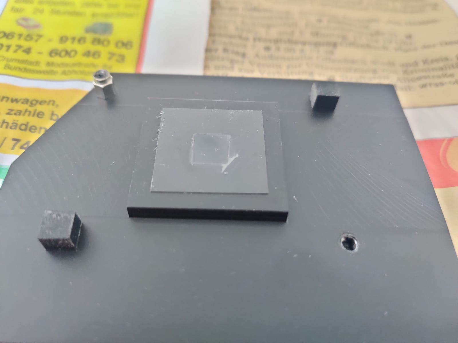

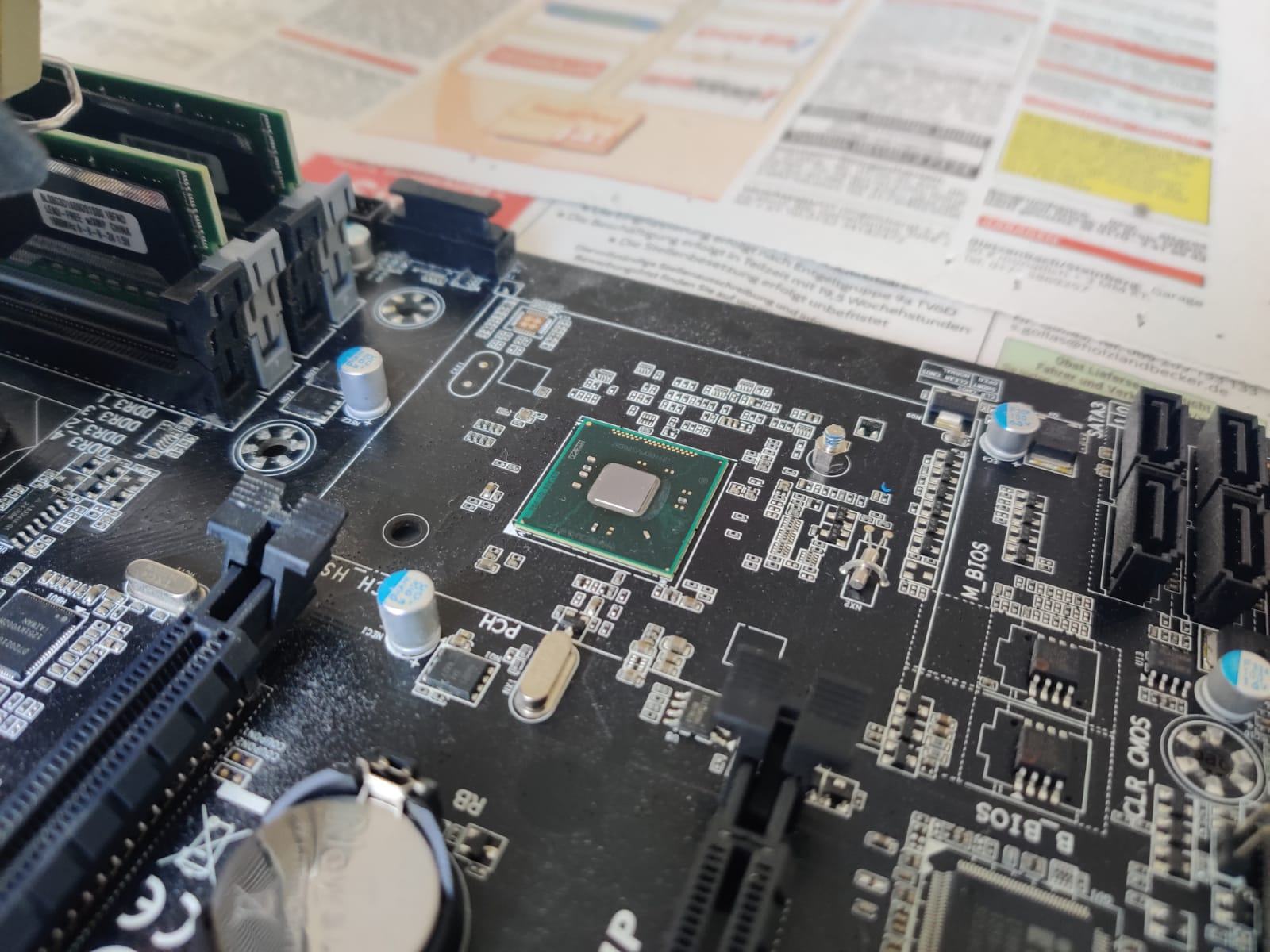

Hey Leute,
heute beim Ausbau meines Mainboards musste ich feststellen, dass der Chipsatzkühlblock nicht mehr ganz stabil auf dem Board saß.
Eine der beiden Befestigungsschrauben ist gebrochen.
Jetzt brauche ich einen Ersatz für diese Schraube und für den verbauten Abstandshalter. Leider habe ich keine Idee welche Schraube und welchen Abstandshalter ich nachkaufen sollte.
Gibt es da evtl. Normgrößen und kann man evtl. anhand meiner Fotos sehen, was da passen könnte?

Das sieht mir eher so aus, als wäre das Gewinde ausgerissen. Der Abstandhalter steckt ja noch am Board, den kannst du ja einfach abschrauben und probieren, ob er noch hält.
Wenn nicht, hilft hier wohl nur aufbohren und Helicoil rein.
Ne der Halter der am Board ist wird von der Rückseite noch von der Schraube gehalten und wird eigentlich in den Kühlkörper gedreht. Das sind die Teile die noch funktionieren. Im Kühlkörper steckt allerdings ein Abstandshalter, in dem ein Stück abgebrochene Schraube steckt. Ich bekomm das da nicht raus. Habe auch keine Bohrköpfe die so klein sind. Deshalb macht es wohl eher Sinn den Abstandshalter auszutauschen...
Achsoooo, ja das macht's jetzt schwerer. Im Grunde hast du ja noch eine ganze Schraube + Abstandhalter. Diese mal gründlich ausmessen, denn anhand von Bildern kann dir hier keiner so einfach helfen. So einen Abstandshalter zu finden könnte aber etwas verzwickt werden.
