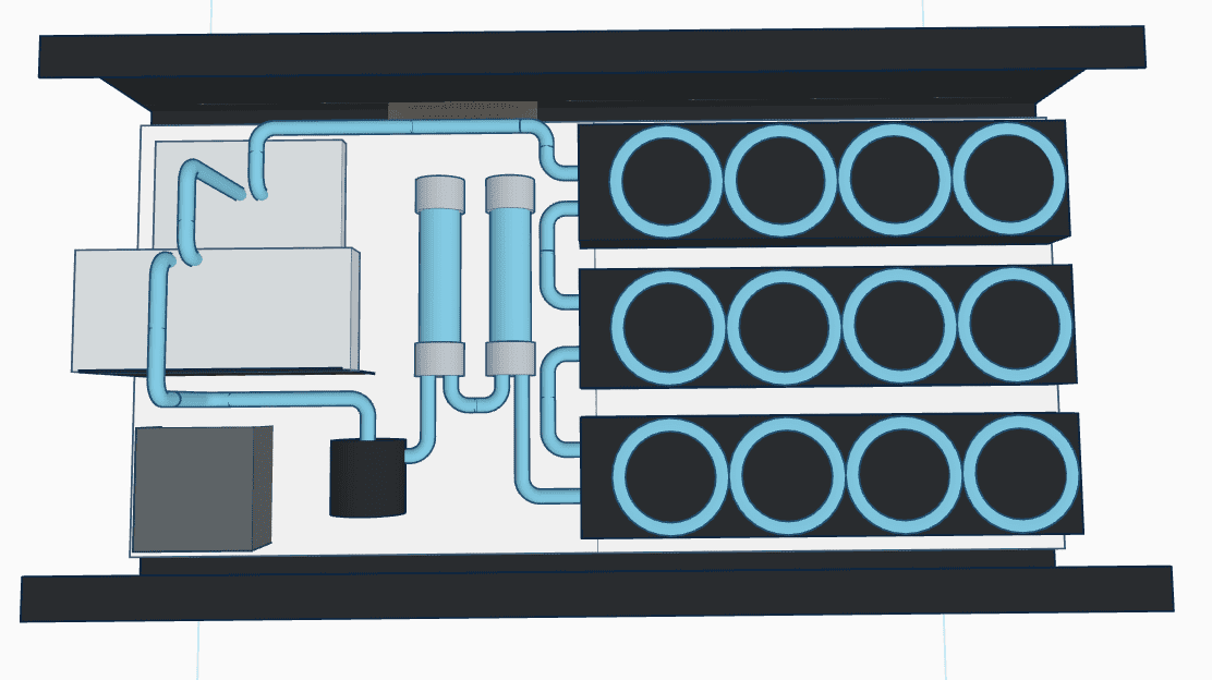

Das Thema waere "Eiszeit" oder sowas in der Art, einen Namen gibt es noch nicht. Ich habe vor eine durchgaengige Plexiglasscheibe zu installieren welche dann noch einen "angefrosteten" Look bekommt. Aehnlich den Cocacola Kuehlschraenken in einem Club oder so.
Fluessigkeit soll ein Durchsichtiges UV Blau sein, die AGB sind von FrozenQ und haben eine UV Blaue Helix drinnen. Moechte also auch etwas mit UV arbeiten.
Die Gehause bekommen noch ein "Dach" und einen "Boden" in welchen dann Daemmatten sowie Beleuchtung installiert werden.
Ich hoffe das ist besser ersichtlich.

Und dein Raumkonzept ist nett, die P5 dafür zu zerschneiden ist aber glaube ich ziemliche Geldverschwendung. Als Casecon ist das sicher einfacher. Die Frage ist, wie handwerklich begabt du bist

Mir kam auch schon in den Sinn die Komponenten bei Blechking Laserschneiden und Vorbiegen zu lassen. Alles in allem wuerde das auf das gleiche rauskommen. Nur das mir dann Annehmlichkeiten wie das SSD Tray usw fehlen wuerden und mich dann selbst drann machen muesste bzw. diese zugekauft werden muessten. Das wurde dann mit den kleinen Summen bestimmt ueber den zwei P5 ( a 130€) liegen?

Ich wuerde die SSD gerne auf der Rueckwand, also nicht Sichtbar, befestigen. Mache mich mal die Tage ran und veraendere das Design zu einem vollstaendigen Casecon. Das einzige Problem ist das ich gerne ein Motherboard Tray haette... glaube das schneide ich dann einfach aus einem alten Gehaeuse raus.
